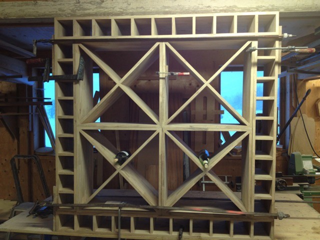

Puinen viinipulloteline, jossa X-muotoiset osat on liimattu yhteen. Rakenteen ympärillä näkyy puristimia.
Ristit tässä viinitelineessä on vain liimattu puuliimalla ja se pitää "toistaiseksi"
