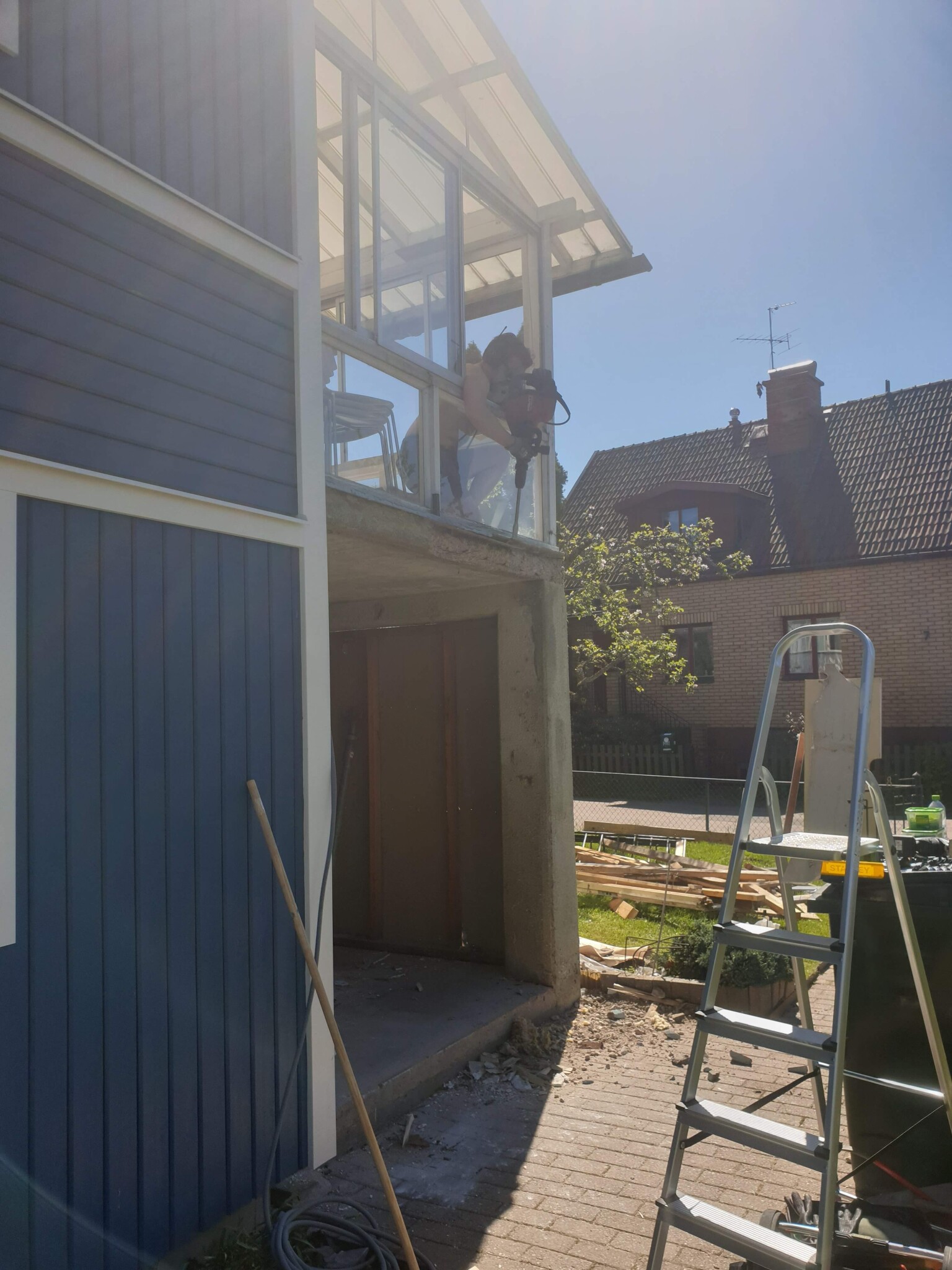

Voiko parveketta suurentaa?
Meillä on vanha lasitettu parveke, joka tarvitsee remontointia, kaikki puolimätä puu täytyy poistaa ja päästä betoniin asti. Parvekkeen betonilattia on varaston katto, joka on remontoitu ja vakautettu kaikkien sääntöjen mukaisesti, joten se on tukeva.
Haluaisimme kuitenkin tehdä parvekkeesta hieman suuremman, noin 10 cm valetun laatan ulkopuolelle, jotta se sopisi syvyyteen viereisen, ei-lasitetun, parvekkeen kanssa. Nykyään se on 248 x 447 cm. Haluamme lisätä erityisesti syvyyteen, 248 cm, mutta esteettisesti olisi hienointa lisätä myös toiselle suunnalle.
Alla oleva varasto on puufasadia valettuun runkoon nähden ja ulottuu tällä hetkellä pidemmälle kuin sen päällä oleva lasitettu seinä, joten se ei näytä oudolta.
Mutta miten tämä tehdään? Onko olemassa jokin vakiintunut tapa tai onko jollakin idea?
Täytyyhän siellä olla pylväitä, jotka pitävät katon ylhäällä kulmissa ulkona, ja myös keskellä pitkällä sivulla. Ja täytyyhän “lattia” rakentaa tähän viimeiseen desimetriin. En oikeastaan välitä, jos siellä on korkeusero muualla olevan lattian kanssa, kunhan se kestää rakenteellisesti.
Meillä ei ole paljon pelivaraa korkeussuunnassa, 45 mm talon seinän vieressä ja lähempänä 90 mm ulkona (luulemme, että se valettiin jonkinlaisella kaltevuudella aikanaan, koska se ei ollut silloin lasitettu, mutta emme tunne, että se on enää tarpeellista).
Vastaanotamme vinkkejä ja ideoita ilomielin, en oikein tiedä mistä aloittaa juuri nyt.

Uskon varmasti, että se voi kyllä, ja se on ihan ok kuvaus, jonka annat meille, mutta ymmärrämme paremmin, jos voit antaa meille kuvan tai kolme siitä, miltä se näyttää juuri nyt.

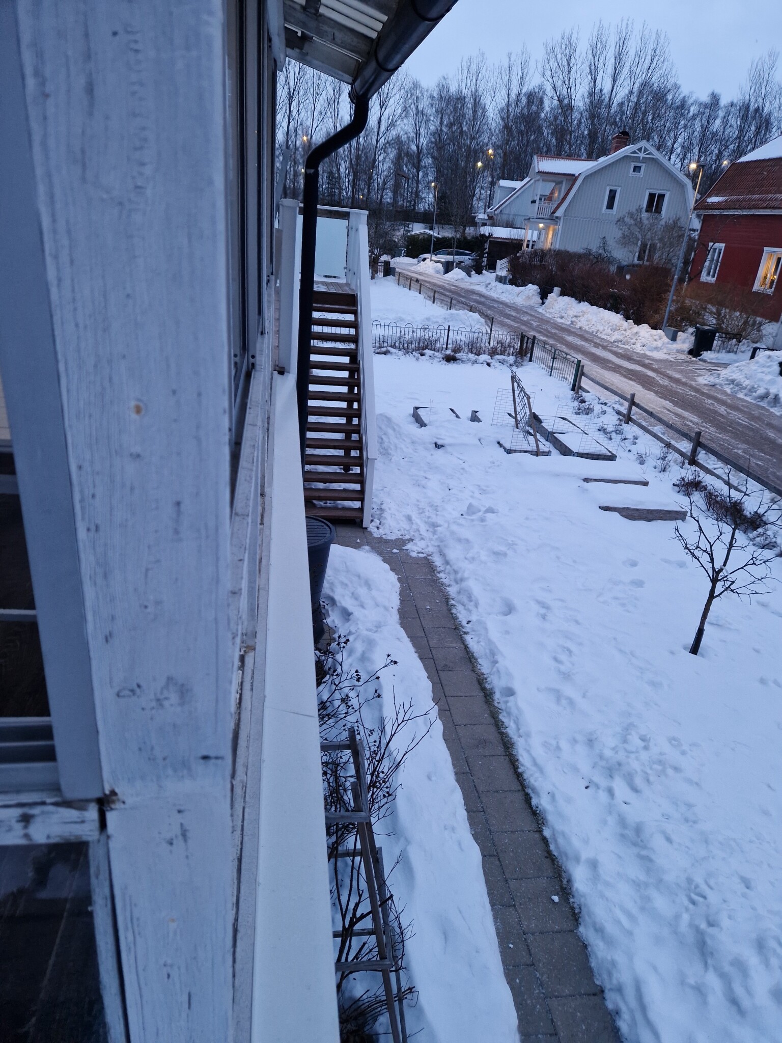

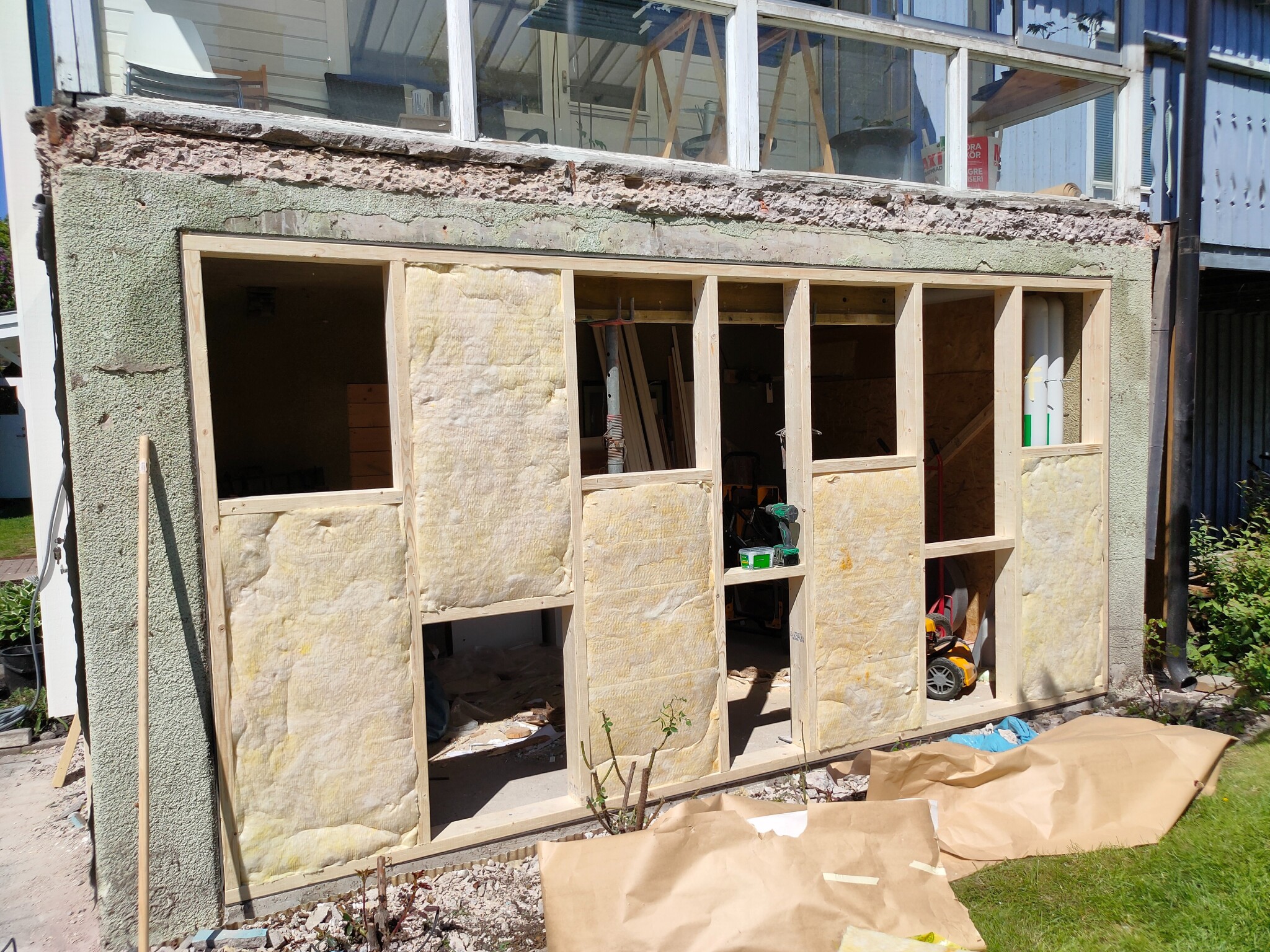

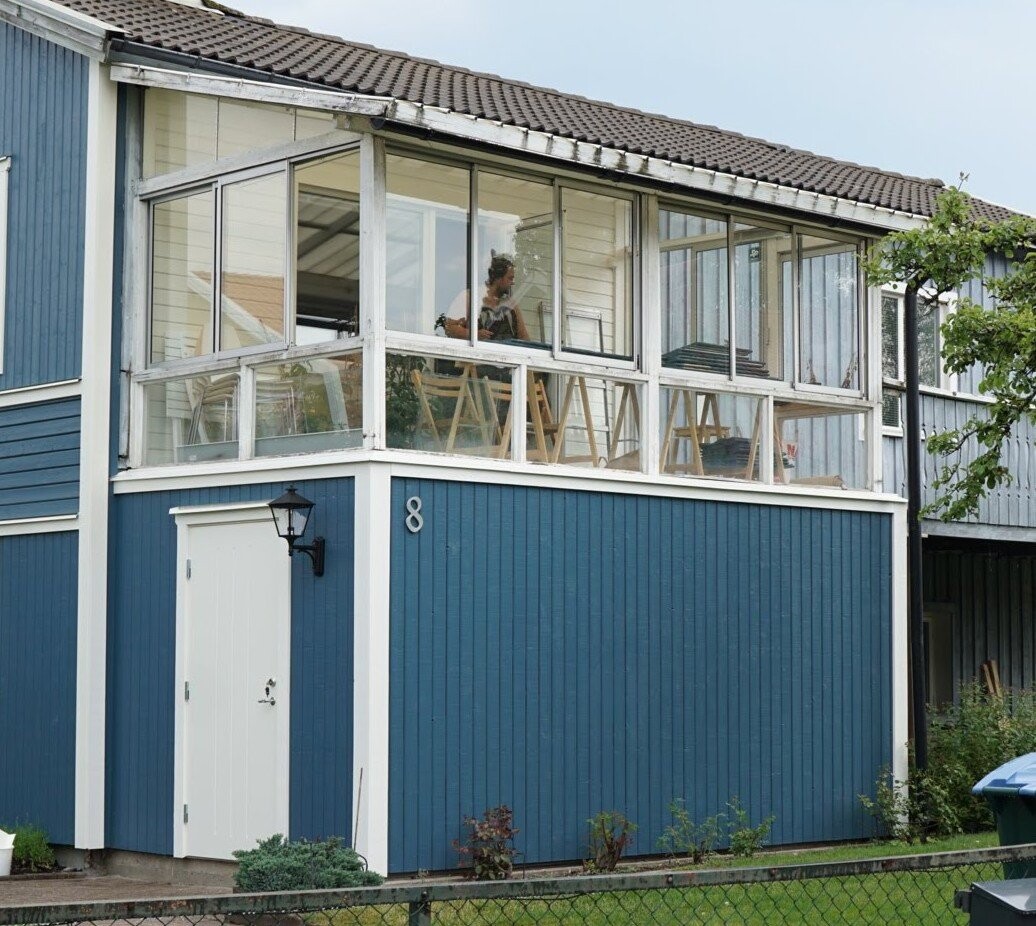

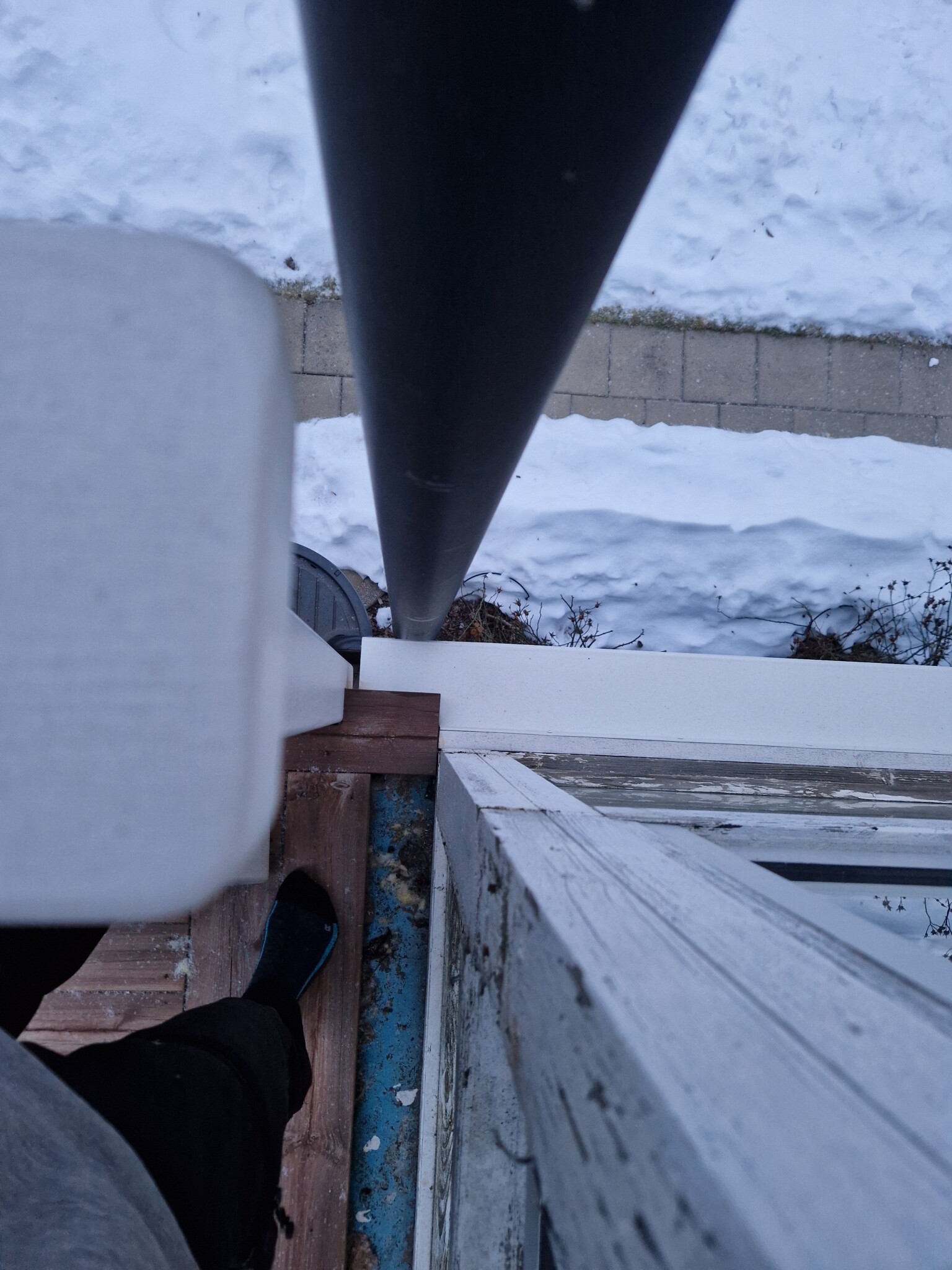

Olen hieman epävarma siitä, mitä on oleellista nähdä, mutta otin joitakin kuvia, kun alaosa laitettiin kuntoon, jossa runko on näkyvillä, sitten kun paneeli on päällä, niin näkyy, että se menee koko matkan ylös, ja pari yritystä näyttää, että pelti julkisivun yläpuolella, lasiruutujen alapuolella on melko leveä, mutta sen alla ei ole mitään kantavaa, vain rimoitus ja julkisivulaudat.H HammerGuuurl sanoi:
Se on 8 cm ulos terassin reunaan kulmapylväästä, ja 4-5 cm lisää (puoli 95 pylväs) päästäkseen ulos niin, että kulmapylväs tulee linjaan parvekekaiteen pylväiden kanssa.M m.hi sanoi:Olen hieman epävarma siitä, mitä on olennaista nähdä, mutta otin muutamia kuvia, kun alaosa kunnostettiin, missä runko on paljastettu, sitten kun paneeli on paikallaan niin näkyy, että se menee koko matkan ylös, ja sitten pari yritystä näyttää, että levy julkisivun yläpuolella, ikkunoiden alapuolella on melko leveä, mutta sen alla ei ole kantavaa, vain rimoitus ja julkisivulaudat.
Kyllä sitä parveketta voisi suurentaa, mutta en luottaisi siihen, että se kestäisi ilman ylimääräisiä kantavia osia, kuten esimerkiksi pylväitä uusissa parvekkeen kulmissa.
