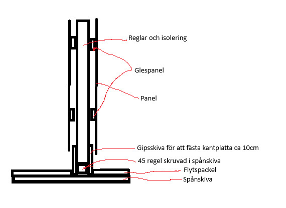

Hei taas, Pohdin miten käy kosteuden kanssa siinä väliseinässä ja erityisesti alareunassa. 45 sääntö on ruuvattu suoraan lastulevyyn eikä siellä ole tasoituslaastia vaan pelkkää puuta. Voiko sinne sisälle jäädä höyrykondenssia (vettä), joka jatkaa alaspäin ja aiheuttaa lahoamista vai kuivattaako se vai miten pitäisi ajatella? Liitän kuvan sisäseinästä sivulta, toivottavasti sen ymmärtää.Oldboy sanoi:
Ei, siellä ei ole ongelmia kondensaatin kanssa. Seinä on ohut, joten mahdollinen kosteus kuivuu nopeasti ja hyvin.

Ok se kuulostaa hyvältä, veden ei pitäisi tulla alas sivuilta eikä lätäköitä ole lattialla. Kiitos vastauksestasi!Oldboy sanoi:
