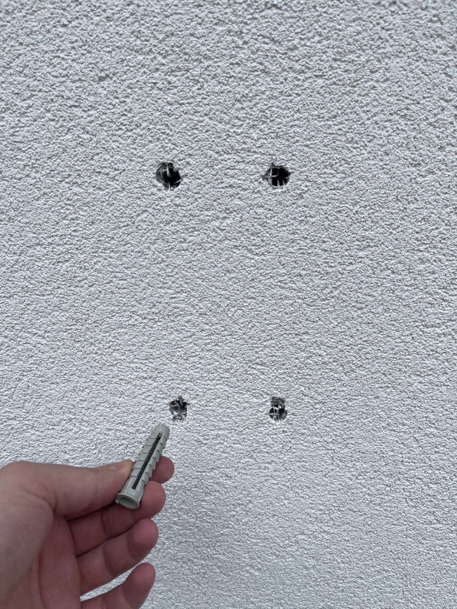

Tulppa ei kiinnity kevytbetoniin
Vain etsiä sääntö solumuovin ja rappauksen sisällä.
En tiedä sisäpuolta oikeastaan, täytyy kokeilla toisenlaisella tulpalla tai käyttää husfix-reikää ja kokeilla sen jälkeen.K kniv sanoi:
Näyttää siltä, että ohut rappaus on lasikuitutapetin päällä, joten todennäköisesti alla on eristelevy. Mikä on talon runkomateriaali? Oletko täysin varma, että se on kevytsoraharkko? Muuten tarvitset arviolta 150-200 mm ruuvin, jossa käytät joko kevytsoraharkkoruuvia tai normaaliruuvia ja tulppaa, jotta voit kiinnittää jotain siihen. Jos lisäksi kiristät liikaa, riskinä on, että rikkot rappauksen, koska eristelevy ei yleensä ole kovin puristusluja.
Hei, kiitos kaikista vastauksista
ostin pitkiä ruuveja kiinnikkeillä, julkisivuruuvit, 2 kiinnittyi hyvin, toiset 2 vähemmän hyvin, nämä olivat 160 mm ja silti liian lyhyitä, toivottavasti kestävät muuten en tiedä mitä tehdä? Pidempiä tuskin on olemassa.
Terveisin Mikael
Terveisin Mikael
