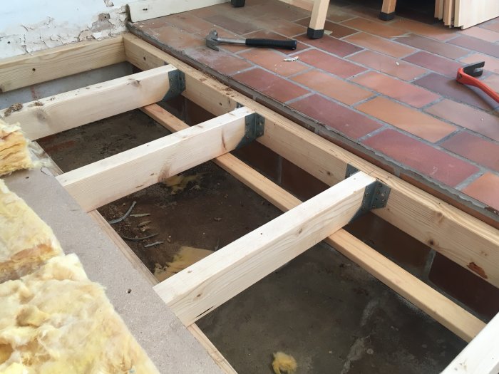

Yhdessä huoneessa kellarissani on ABC-laattoja, paitsi noin 3 m²:n alueella, jossa aiemmin oli öljykattila. Kun kattila poistettiin noin 10 vuotta sitten, päädyttiin asentamaan laminaattilattia. Olen koko ajan luullut, että lattia lepää suoraan betonilaatalla, mutta kun tänään purin laminaattilattian laittaakseni laattaa (joka sopii vanhoihin), huomasin yllätyksekseni, että se lepää asennettujen puukehikoiden ja eristyksen päällä. Tilan korkeus on noin 40 cm ympäröivän laatoituksen alapuolella.
Haluaisin mieluiten poistaa kaiken orgaanisen materiaalin, sillä muuten vaihtoehtona olisi ollut vain alentaa puurakennetta jonkin verran, tasoittaa ja sitten laittaa laatta. Kysymys on, miten minun pitäisi täyttää aukko? Voiko täyttää hiekalla ja kerroksella betonia ennen laatoituksen asettamista, vai voiko täyttää leca-harkoilla tai löysällä lecasoralla ja sitten betonilla? Muita vaihtoehtoja?

Murske ja sitten betonilaatta sen päälle, niin sinulla on eristämätön ratkaisu. Solumuovilla saat eristyksen. Muista, että betoni tarvitsee pitkän ajan kovettuakseen, kuivuakseen ja siten kutistuakseen ennen laatoitusta. On olemassa nopeasti kuivuvia laatuja hieman enemmän rahaa vastaan, jos on kiire.
Muita vaihtoehtoja ovat lecasora, joka antaa tiettyä eristystä. On myös vaihtoehto, että ne sekoitetaan vähän sementin kanssa, niin saat eräänlaisia lecakiviä.

Normaalisti asennetaan Isodrän tai vastaava tuote, noin 20 cm ja sen jälkeen 10 cm betonia, jos tarvitsee täyttää niin pohjalle voi laittaa esimerkiksi 8-16 mursketta, koska sitä voi käsitellä lapion avulla.

Onko tila tuulettuva, kuten ryömintätila?Jonatan79 sanoi:
Muuten on huolehdittava maan kosteudesta. Aiemmin täällä oli kattila, siellä oli ehkä muurattu savupiippu, joka piti tilan muutaman asteen lämpimämpänä kuin maan alla, mikä saa kosteuden vaeltamaan alaspäin ja tiivistymään maahan, joka on normaalisti 7-9˚C muutaman metrin syvyydessä. Näin ryömintätila on toiminut satoja vuosia! Mutta kun tilaa ei enää lämmitetä, on kosteuden pysäytettävä muovikalvolla, johon voi ajatella muutaman sentin hiekkakerrosta.
Kiitos vastauksesta. Selvennyksenä voin sanoa, että tilassa on valettu betonilattia, ja seinillä/sivuilla on klinkkerit. Joten se ei ole paljas maa tai maa-aines, johon olen päässyt, eikä siinä ole erityistä kosteutta. Tila ei ole tuuletettu, ja se sijaitsee keskellä taloa. Samassa huoneessa on joitakin vesiputkia (kaukolämpöjärjestelmä sijaitsee muun muassa täällä), ja siksi haluan poistaa olemassa olevan puurakenteen, jos tulisi vuoto.
En ollut ajatellut ratkaisua isodränillä, mikä vaikuttaa erittäin yksinkertaiselta ja kätevältä. Eikö ole ongelma laittaa se olemassa olevan laatan päälle ja sitten uusi kerros betonia, kuten tässä tapauksessa tapahtuu?
