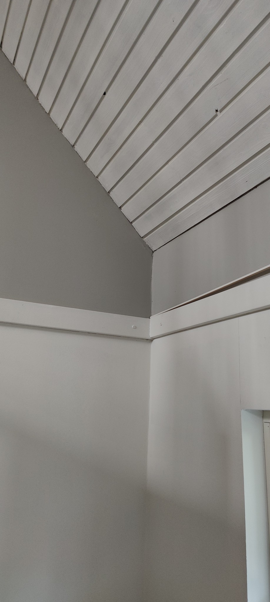

Minulle on annettu ihana tehtävä kiinnittää kattolistat enkä oikein tiedä miten minun pitäisi sahata ne niin, että ne näyttävät hyvältä.
Ensinnäkin kattolistalla on monimutkainen geometria, kuten näette kuvassa.
Toiseksi lista tulee asentaa kulmaan, jossa on kulma kahdessa ulottuvuudessa (katso kuva nro 2). Se menee siis kulmassa sekä 90 astetta sivulle että ehkä 40 astetta z-suunnassa.
Onko olemassa mitään niksejä tämän ratkaisemiseksi, kuten jotakin saumatiivistettä tai vastaavaa, jota voi muotoilla, vai voiko tämän jotenkin mitata ja sahata oikeaan kulmaan?
Kattolista tulee siis kulkea helmenpontin mukaan alas vinottain, kunnes se kohtaa seuraavan listan nurkassa, ja tämä menee sitten suoraan oikealle.

Jos aiot asentaa listan kohtaan, jossa seinän kulma ei ole 90 astetta, tarvitset toisenlaisen listan.
Esimerkiksi tällainen.

Minun vinkkini on käyttää kulmapalaa. Se tekee siitä ainakin vähän helpompaa.
https://www.byggmax.se/innertakhörn-vit-p08695555
Googlasin ongelmaasi vähän eikä löytynyt ratkaisua, koska monilla on ollut sama ongelma. Monet tekivät sen ok ja sitten kittausta, saumausta ja maalia päälle. Sinun täytyy päättää, mutta minun vinkkini on yllä mainittu, kulmapala.

Tein näin kesämökillä ja se kelpasi minulle.
Halkasin pyöristyslistan saadakseni vinokaton kulman, mutta silti sopimaan melko hyvin täyskokoiseen listaan. Minulla oli kuitenkin hieman suurempi pala lähtökohtana, joten halkaisin senkin saadakseni pyöristyslistan tyyppisen.
Sitten kaikki ylijäämäpalat menivät tyyliin
No ei, täysin väärä suunta
No ei, täysin väärä toiseen suuntaan
No ei, liian pieni kulma
No ei, liian suuri kulma
Jne

Samaa mieltä aiempien kirjoittajien kanssa, aseta kulmapala, jonka voit tehdä hauskasti päällä täydessä sovituksessa kattoon. Sitten sovitat listasi 90 asteen kulmaan ja asetat smyygin toiseen kulmaan.
Onnea matkaan
