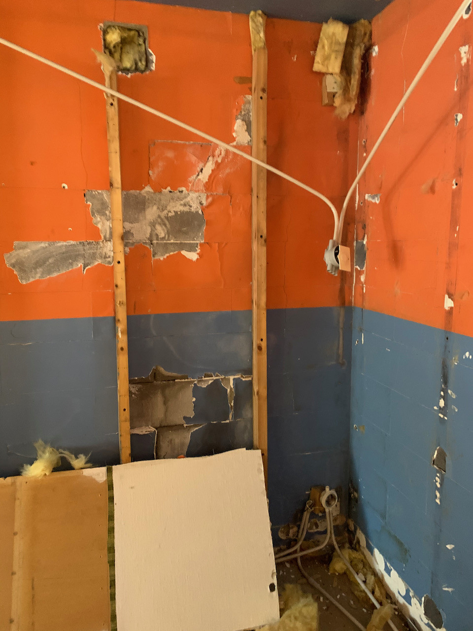

Olemme juuri alkaneet korjata kosteusongelmaa rinnerakennuksen osassa taloamme vuodelta -75. Perusta on salaojitettu noin 10 vuotta sitten, mutta tarkastaja löysi kosteutta autotallista, joka on muutettu takkahuoneeksi. Hänen ehdotuksensa oli asentaa lattia mekaanisella ilmanvaihdolla. Joten purimme lattian valmistellaksemme tätä, jolloin huomasimme, että myös lisäeristetyt seinät olivat kosteuden jälkiä. Nyt olemme siksi purkaneet kaiken lisäeristyksen ja huomasimme voimakkaasti kosteusvaurioituneen seinän, jonka takana oli jälkiä homeesta aiempien puukoolausten takana, jotka oli ruuvattu suoraan kevytbetoniharkkoihin.
Nyt pohdin, mikä on paras tapa korjata tämä?
Käsityöläisellä on ehdotus laittaa koolaukset, joihin kiinnitetään OSB-levy ja kipsilevy. Sen jälkeen hän ehdottaa täyttämään tyhjän tilan Leca-rakeilla.
Olen epävarma tästä ratkaisusta ja ajattelen, että se on periaatteessa sama ratkaisu kuin aiemmin, sillä erolla, että lasivilla vaihdetaan Leca-rakeisiin. Ajattelen, että seinän, joka enimmäkseen on maan alla, pitäisi ehkä olla lämmin sisäpuolelta, jotta kastepiste siirtyy lähemmäksi seinän ulkopintaa.

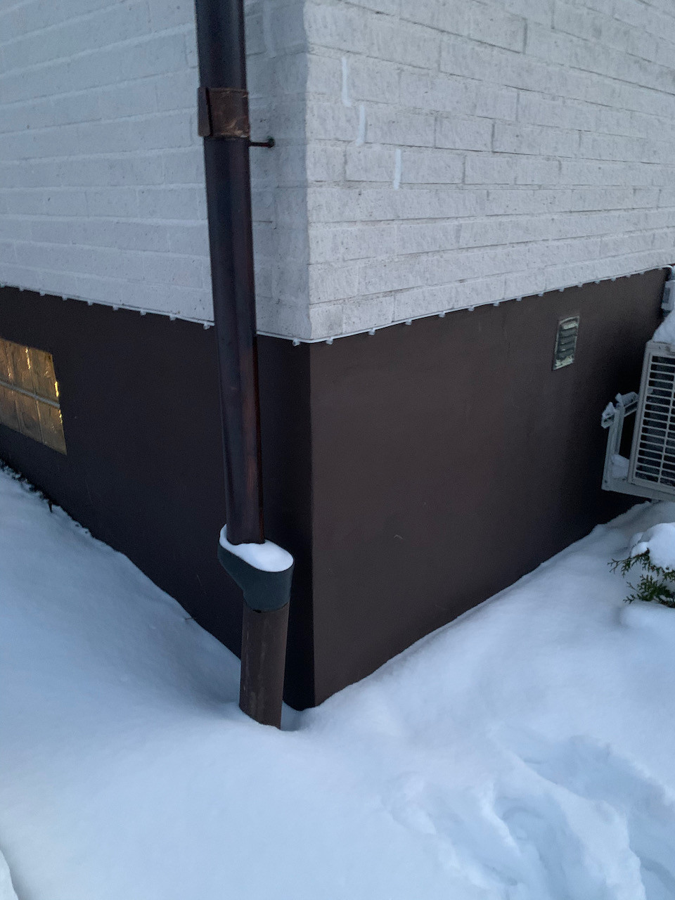

Onko kellään ajatuksia ja ideoita tästä? Liitän muutamia kuvia seinästä.
Sisäpuoli:
Ulkopuoli:

Sisäpuoli:
Ulkopuoli:
Olen liian tietämätön voidakseni antaa varman mielipiteen, mutta henkilökohtaisesti en menisi kirvesmiehen ehdotuksen mukaan. Jättäisin seinän "puhtaaksi" enkä laittaisi mitään eteen.

Edit: onko seinällä vanhaa tapettia, joka on sinistä ja oranssia? Sen poistaisin.

Onko lämpöpumppu toiminnassa? Kuvien perusteella näyttää siltä, että pumppu on juuri siinä kohtaa, missä on eniten kosteutta. Onko kondenssivesi johdettu oikein pois talosta?

Kun lämmitetään tiloja, jotka alun perin on tarkoitettu kellareiksi tai autotalleiksi, lämmin ilma tiivistyy kosteudeksi seinissä ja lattioissa. Kosteus tulee siis sisältäpäin. Kun asetetaan orgaanista materiaalia, kuten puuta, tällaista seinää vasten, syntyy lahoa. Jos halutaan muuttaa kellari asuintilaksi, paras tapa välttää ongelmia on eristää seinät ulkopuolelta ja lattiat alapuolelta. Kellarin seinien eristyskykyä voi parantaa hieman muuraamalla leca-kiviä seinän sisäpuolelle, mahdollisesti väliin asetettavalla solumuovilla. Mutta se vie tilaa. Jos kyseessä on vanhempi kellarilattian tyyppi, toisin sanoen ohut raudoittamaton betonilaatta, sen voi purkaa, eristää ja valaa uusi laatta. Halvinta on laskea lämpötilaa eikä tehdä mitään muuta.
Hyviä ajatuksia, mutta tässä tapauksessa lämpöpumput ovat uusia ja ne ovat ongelman alapuolella. Tämä ongelma oli olemassa, kun muutimme huhtikuussa ja ennen kuin asensimme pumput kesällä.JA”Snabbe” sanoi:
