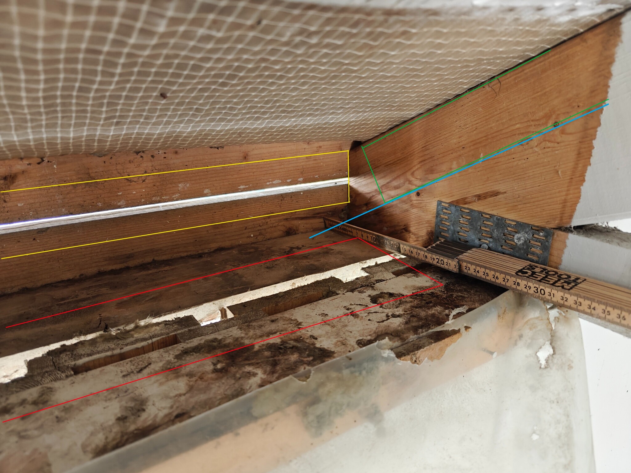

Räystästuuletus + paneelin tuuletus
Aloitettu työ autotallin ja varaston eristämiseksi.

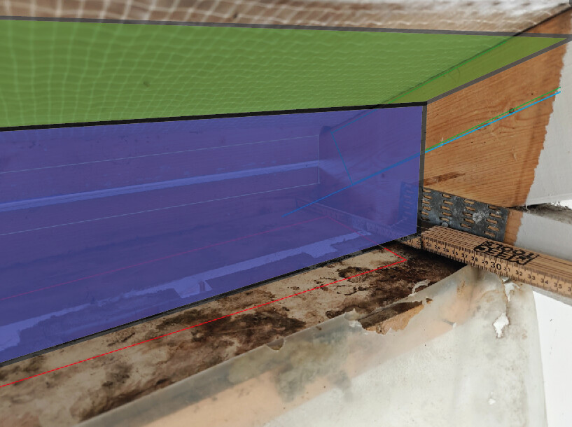

Asetetaan 25x50 koolaus ja masoniitti ilmaväliksi (vihreä + sininen kuvassa).
Keltaisella ympyröity alue verkotetaan estämään hyönteisiä ja sieltä ilma päästetään sisään/ulos tuuleen.
Kuitenkin mietin, mitä minun pitäisi laittaa sinne, missä paneeli päättyy (punainen kuvassa)?
Eristys tulee todennäköisesti päälle, joten haluaisin mahdollisimman vähän ilmaa sisään samalla kun paneelin taakse halutaan ilmavirtausta (eikö niin?).
Pitäisikö minun laittaa tuulensuojakangas, muovi vai jotain muuta, mitä en ole ajatellut?

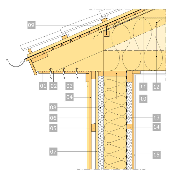

Lyfter min tråd.
Någon som testat luftspaltsskivor i papp typ Tecca AirGap Eaves
https://www.teccaworld.com/produkter/tak/vindavledare-luftspaltsskivor/airgap-eaves
Känns som en enkel lösning men hur håller det över tid?
