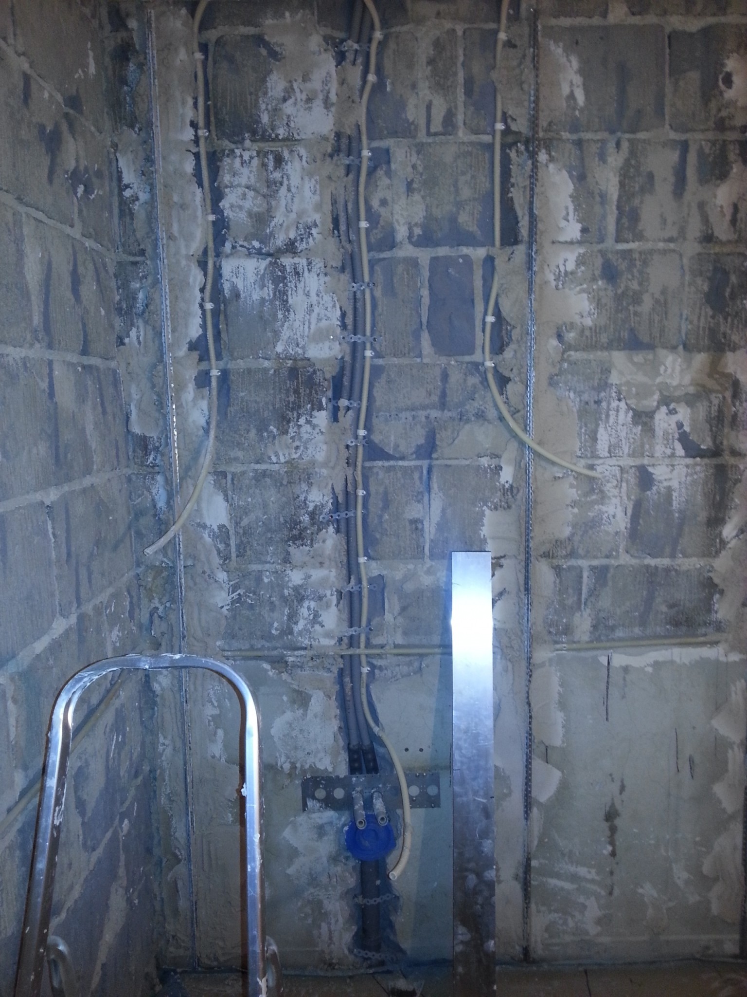

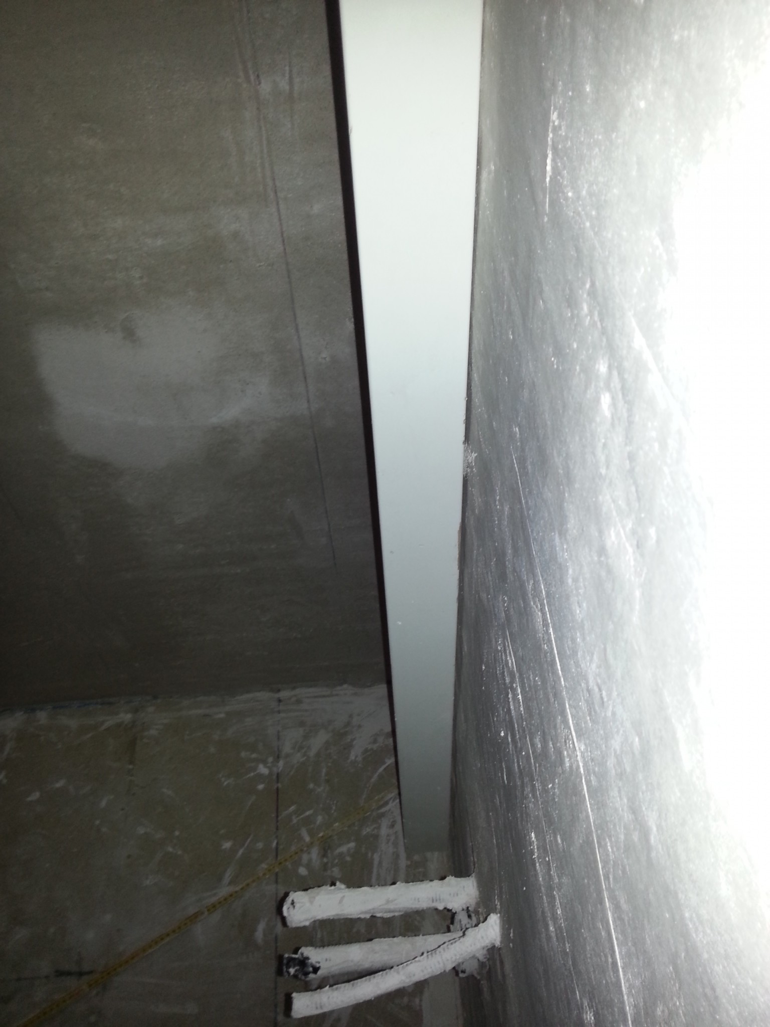

Håller på att göra ett nytt badrum hemma har reglat upp golvet och dragit allt avlopp och limmat dit golvspån. Kruxet nu är att jag har 2 ytterväggar i blåbetong de övriga 2 är innerväggar plyfa spån. Som bilderna visar innan och efter har jag gipspusat upp 50-60mm på de 2 ytterväggarna och dragit in avlopp samt vatten i ytterväggen vilket bör klara sig från frost då jag tänkte ha varm golvvärme på "är sj röris så". Egentligen borde jag reglat och satt plyfa gips ytterväggarna också men nu vart det så här. Problemet är att väggarna inte är helt jämna och raka efter min putsning så frågan är hur jag löser det enklast spackla och isfl vad för spackel bär upp kakel eller limma våtrumsgips på min putsning, men då faller det lite att min golvbrunn till duschen inte hamnar i mitten vilket jag planerat sen att det blir lite luft mellan våtrumsgipset på ställena där det inte blir lim och då kanske mina vattenrör i väggen inte blir frostfria, sen att hänga en stor kommod i det inte är det bästa?. Vet inte hur raka och från skavanker väggarna behöver vara för att sätta kakel på, kanske är lättare att välja mindre kakelplattor. Så spackla på gipsputsen det jag gjort fel eller limma våtrumsgips på väggarna?

innan och efter håller en planka som visar att det skiljer ca 1-8mm här och där typ.
Ehkä kannattaa mainita, että suihku tulee kulmaan, jossa on ulkoseinä omalla rappauksellani ja sisäseinä vanerilla, kipsillä.

Paikkaa kuoppa lisäämällä enemmän kipsilaastia?
Mutta miten hion suoraksi, jos keskellä on vähän kuoppia, ja jos haluan hioa mahdollisimman vähän, onko ostettavissa pienempiä avdragsbanor kuin 10mm?
T
Tasoittele epätasaisuudet lastalla ja "vedä" sitten suoristuslevyllä, joka sinulla on kuvassa.
Kuinka vaikeaa se voi olla?
Muuten joudut antamaan laatoittajan tehdä sen, koska hän ei koskaan halua laittaa laattoja sille alustalle:thumbdown:
Ah, hyvä vinkki, kiitos! Onko vinkkiä saumalaastille, joka pitää kaakelin paikallaan eikä kuivu ennen kuin se on ehditty sekoittaa, sillä epäilen, että hiekkalaasti ja märkätilojen kitti eivät ole tarkoitettu kaakelien kantamiseen vaan sen täytyy olla sementtipohjainen?

Jaupp, sen täytyy olla sementtipohjaista, tavallinen fix toimii hyvin.
Tai tämä:
FINJA-väggspackelsäck, 15 kg, sementtipohjainen tuote seinien tasoitukseen.
