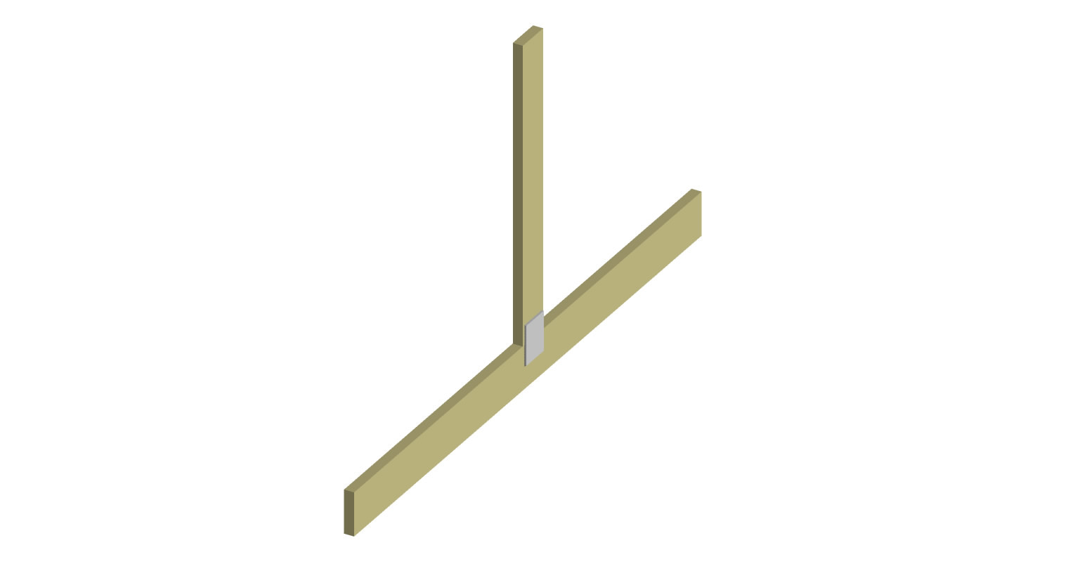

Se on haastavaa tehdä sellainen seinä, joka lisäksi kestää eksentrisen (ulospäin tulevan) kuorman. Lähtisin liikkeelle jonkinlaisesta teräskonsolista, jonka ruuvaan kiinni palkkiin lattian alla seinän kohdalla. Voit myös käyttää puuta, mutta silloin uskon, että sinun on käytettävä liitosrautaa kiinnittääksesi sen lattian palkkiin. Kuten tämä kuva osoittaa.
3D-kuva seinän pystysuorasta palkista, joka on kiinnitetty alaspäin vaakasuoraan palkkiin kiinnityslevyn avulla.

J justusandersson sanoi:
Se on haaste tehdä sellainen seinä, joka lisäksi kestää eksentrisen (ulkoisen) kuorman. Lähtisin jostain tyylistä teräskannatin, jonka kiinnitän lattian palkkiin seinän alla. Voit myös käyttää puuta, mutta silloin luulen, että sinun täytyy käyttää liitosrautaa kiinnittämään se lattian palkkiin. Kuten tämä kuva näyttää.
[kuva]
Oi, näyttää olevan hieman työtä siinä. Ehkäpä siirtää puolikorkean seinän toisen puolen seinää vasten ja kiinnittää puolen huoneen seinään? Silloinhan siitä pitäisi tulla hieman vakaampi?
Se paranee, mutta se täytyy kuitenkin ankkuroida lattianpalkkeihin muutamissa kohdissa, jos haluat pystyä kuormittamaan sitä.
