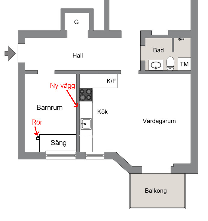

Olemme rakentamassa uutta väliseinää lastenhuoneen ja keittiö/olohuoneen väliin asunnossamme ja yritämme tasapainottaa seinän suorituskykyä ja toivetta säilyttää mahdollisimman leveä kulkuaukko seurusteluosaan.
Tällä hetkellä meillä on täsmälleen 80,5 cm vapaa aukko, ja haluaisimme pitää leveyden jossain siellä missä emme ole alle 80 cm. Ongelmana on, ettei meillä ole enää varaa kaventaa - lastenhuoneeseen mahtuu juuri 2-metrinen sänky, ja keittiön puolella on L-keittiö IKEA Metod -mallilla, jossa olemme jo hiottaneet listan, jotta uuni ei osuisi työtasoon. Joten lisämillimetrejä ei ole mistä ottaa.
Suunniteltu seinärakenne:
Tavoitteena on mahdollisimman ohut seinä, mutta silti kohtalainen äänieristys (lastenhuone sijaitsee keittiötä vasten), jonkinlainen palosuojaus (vaikka se onkin saman palokennon sisällä) sekä mahdollisuus kiinnittää asioita lastenhuoneen puolelle (kevyet hyllyt, koukut jne.)
Onko tämä kestävä seinärakenne? Pysyykö se vakaasti kaatumatta tai tuntumatta "sienimäiseltä" – myös ilman OSB- tai muita jäykkyyslevyjä? Meillä on paljon tavaraa yläkaapeissa.
Muita kysymyksiä, joihin haluaisimme mielipiteitä:
Liitän kuvan, joka näyttää seinän ja miten se sijoitetaan.
Otan kiitollisena vastaan kaikki vinkit, kokemukset tai parannusehdotukset!
- Pituus: 4 metriä
- Korkeus: 3 metriä
- Sijoitus: Seinä kiristetään kahden olemassa olevan ja vakaan seinän väliin
- Runko: Koolausta 34×45 mm, c/c 300 mm
- Eristys: Isover Piano 35 (30 mm, korkea tiheys)
- Pintamateriaali: 9,5 mm standardikipsilevy molemmilla puolilla
- Riittääkö 9,5 mm kipsilevy molemmilla puolilla, vai pitäisikö harkita 12,5 mm, tuplakipsilevyä tai esimerkiksi Habitoa?
- Tarvitsemmeko lisätä jäykkyyttä? Korkeus on 3 metriä – parantaisiko esim. OSB/kuitukipsilevy tai jotkut poikkituet seinän vakautta, vai riittääkö se, koska seinä kiristetään kahden kiinteän seinän väliin?
- Äänieristys – kelpaako tämä? Ymmärrämme, ettei se ole täysin hiljainen, mutta haluamme kuitenkin vaimentaa keittiön kolinaa ja lasten ääniä niin hyvin kuin mahdollista, rakentamatta seinää paksummaksi.
- IKEA-alakaappien takana: Koska kyseessä on L-keittiö, vaikuttaa vain alakaappien syvyys kulkuaukkoon. Olemme miettineet, ettei kipsilevyä asennettaisi alakaappien taakse, vaan kiinnitettäisiin suoraan koolauksiin, jotta saavutettaisiin 9,5 mm seinän paksuuden säästö. Toimiiko se? Voisi myös asentaa OSB:tä tai vastaavaa vain työtason yläpuolelle, koska se ei vaikuta kulkuaukon kokoon.

Siksi että tiedän. Kuten aiemmin mainittu, 9mm gips on tarkoitettu ulkokäyttöön. 45mm seinät ovat heikot ja haluat 34mm koolaukset.
70mm koolaukset kaksoiskerroksisilla levyillä tekevät 120mm ja se on yleensä hyväksyttävä seinä makuuhuoneeseen.
Missä on kulkuväylä, jonka haluat pitää 80,5 cm:n levyisenä? Keittiöön?
Jos jätät alakaappien ripustuskiskon pois Ikea Metod -järjestelmässä, saat lisätilaa 10 mm (tai hieman vähemmän, en muista tarkalleen), mutta ehkä olet jo hyödyntänyt sen...?
Pitäisikö aukkoon asentaa ovi?
Jos ei ole tarkoitus asentaa ovea, voi lähtökohtana käyttää modul 8 -ovimittaa, kun se on avattu (karmin sisäpuolelta karmin sisäpuolelle), joka on noin 70 cm ja tuntuu melko hyvältä kulkea läpi...
