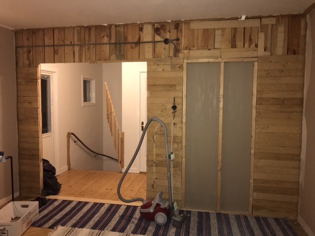

Meidän on tarkoitus avata pohjaratkaisua talossamme vuodelta 1947 kaatamalla seinä, jonka luulimme olevan ei-kantava, mutta joka nyt osoittautuu olevan osa vinttikerroksen rakenteita. Mitä muutoksia/tasapainotuksia on tehtävä, jotta voimme kaataa kuvan seinän? Tämä seinä kulkee kattotuolien suuntaisesti.
Naapurimme, joka asuu samanlaisessa talossa, on poistanut seinän lisäämättä mitään väli- tai vahvistusratkaisua, mutta mielestäni se ei vaikuta oikealta, kun nyt näemme, miten se on rakennettu.
  • Vanhan puutalon seinä, joka on osittain purettu. Seinän takana näkyy portaikko. Lattialla on matto ja imuri.

Talossa, jossa on lautarunko, kaikki seinät ovat enemmän tai vähemmän kantavia. Yksinkertaisinta on tyytyä tekemään suurempi aukko seinään. Silloin ylimmät laudanpalat voivat jäädä paikalleen, jos niitä tuetaan palkilla. Vaihtoehtona on poistaa lautarunko kokonaan ja asentaa uusi palkki lattialaattaan, mutta se vaatii paljon enemmän työtä, hyötyen ollessa rajallinen.

Mikä palkin mitoitus voisi olla kyseessä, mitä luulet? Aukko on 4m.
Onko mahdollisuutta tehdä jotain yläpuolella, siis ullakolla?

Kuinka paksu on lankku-seinä?
J justusandersson sanoi:
Kuinka paksu on lauta seinä?
Noin 50 mm.
Onko seinä siis talon pituussuunnan suuntainen?
Silloin se kantaa yläpohjan ja kattotuolien "underliggare":n.
Luulen, että sen poistaminen ja pitkällä aikavälillä saada vakaa talo ilman palkin upottamista on vaikeaa.

Ei, seinä on rinnakkainen kattoristikoiden kanssa. Minun maailmassani pituussuunta on sama kuin harja.
Minulla ei ole kaikki tarvittavat tiedot, mutta liimapuupalkki 56x225 mm pitäisi olla marginaaleja. Yksi etu liimapuussa on se, että sitä saa muissakin leveydessä kuin 45 mm.

Jos se on rinnakkainen kattotuolien kanssa, niin se seinä on todennäköisesti ei "kantava" sanan varsinaisessa merkityksessä, vaan jäykistävä. Esimerkiksi ottamaan vastaan tuulikuormia jne.
Silloin ei ehkä riitä, että korvataan se palkilla 😅 Mutta vaikuttaa siltä, että kokeneen puutalorakentajan tulisi vilkaista sitä.

Kiitos tiedosta. Kyllä, suunnittelijan täytyy katsoa tätä, mutta ajattelin postata täällä saadakseni ideoita ja käsityksen siitä, mitä se tarkoittaa.
