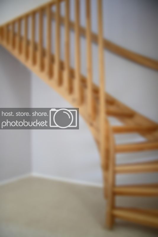

Joo, luin että joku oli poistanut säleikön, joka yleensä on näissä järkyttävän rumissa mäntyportaissa kulmassa, jotka ovat monissa 80-90-luvun taloissa, myös meidän juuri ostetussa rivitalossa.
Olen ajatellut maalata portaat valkoisiksi, mukaan lukien säleikkö, mutta jos voimme päästä eroon säleiköstä, olisin todella onnellinen. Onko sillä jokin kantava tehtävä vai onko se lähinnä putoamissuoja pienille lapsille (tai ehkä siksi, että joku luuli sen olevan kaunis)?

Ritilä ei todennäköisesti ole kantava. Uskon kuitenkin, että sinun on lain mukaan oltava "kaide", joten et voi todennäköisesti poistaa sitä. tai kyllä, voit poistaa sen, mutta jos jotain tapahtuu, olet pulassa.
Kuulostaa lupaavalta. Minun isäni ei myöskään uskonut, että se oli kantava.
Miksi minun täytyy olla putoamissuoja omassa kodissani? Jos joku muu kompastuisi ja satuttaisi itsensä?
Jo, voi tulla joku vierailija joka kaatuu portaita alas. Uskon että nekään eivät ole kantavia, olen aika varma. Voit varmasti vaihtaa ne johonkin tyylikkäämpään kaideratkaisuun.
Missä tästä voi lukea? Mikä viranomainen tekee nämä päätökset?
Spaljen on alhaalla ja portaat maalattu, iso parannus. Ja ihmiset voivat tosiasiassa pitää kiinni siitä käsijohteesta, joka on, joten mitään uutta kaideratkaisua ei tule, ennen kuin on ajankohtaista lasten konttausikä.
Voisitko laittaa kuvan portaista, miltä se näyttää nyt sen jälkeen, kun olet poistanut spaljen?
Meillä oli myös ristikko, joka ulottui lattiaan asti. Se poistettiin heti. Tuli heti paljon ilmavampaa :). En ole laittanut mitään muuta vaan annan olla niin kuin se on. Jos on konttaavia lapsia, kannattaa varmaan asentaa portit. Se tulee olemaan seuraava projekti...

Minulla ei myöskään ole säleiköä meidän mäntyporrahimme. Aion vain asentaa kaiteen seinää vasten, sekin maalataan valkoiseksi kun on tilaisuus.
  • Furutrappa ilman kaidetta. Vasemmalla puolella seinää vasten oleva käsijohde, joka on tarkoitus maalata valkoiseksi.
