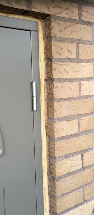

Vaihtelen seuraavien välillä:
1) Bottningslist ja saumausmassa.
2) Puusta valmistetut karmilistat maalattuina samaan sävyyn kuin ovi.
3) Metalliset karmilistat maalattuina samaan sävyyn kuin ovi.
4) Rappausta.
Mikä luulette olevan paras? Kiitollinen avusta!

nro 3 on varmasti kestävin pitkällä aikavälillä

Numero 2 on halvin ja yksinkertaisin toteuttaa samassa värissä kuin ovi, mutta tietysti pelti voi olla kestävämpää, mutta ovi on puuta...

J Jansson69 sanoi:
Nr 2 on halvin ja yksinkertaisin tehdä saman värisenä kuin ovi, mutta tietysti pelti voisi olla kestävin, mutta ovi on kuitenkin puusta..
Olen myös miettinyt, että käyttäisin esimerkiksi tammilistoja ja jättäisin maalaamatta...
Viimeistele tahmealla saumalla, jolle sitten puhalletaan/heitetään hienoa hiekkaa, jotta se muistuttaa rappaussaumaa 😀

worgen worgen sanoi:
Olen myös miettinyt, että käyttäisin esimerkiksi tammilistoja enkä maalaisi...
Ehkä sinulla on joku tammenpala, jonka voit pitää kokeiltavana...

T tergo sanoi:
nr 3 on varmaan kestävin pitkällä aikavälillä
Pyydä peltiseppää verhoilemaan se pellillä, sujuvasti ja valitse maalattu alumiini samanvärisenä kuin ovi ja verhoile potkulista oven alaosassa ruostumattomalla teräksellä.
