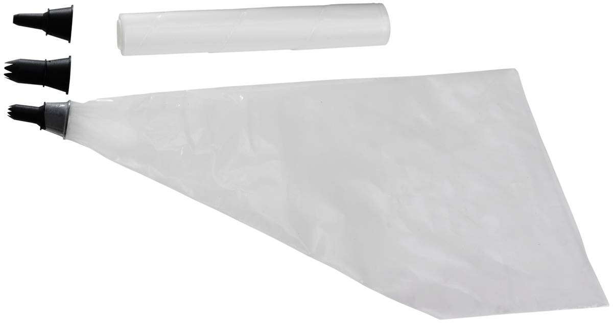

Muuten olisi hienoa olla juuri sellainen tuubi, ehkä sellainen, jonka voisi täyttää itse, mutta sellaista ei näytä olevan. Spritsin käyttö, jota muuten käytetään ruokaan, luulen että siitä tulee vain sotkua?

Kuten sanottu, olisin todennäköisesti voinut ostaa karkean tyypin pursottimen ruokaa varten ja sitten laittaa fix/husfix tähän, mutta toivoin, että on olemassa parempia/käytännöllisempiä vaihtoehtoja.

Muuten voi ostaa tällaisen kuin tämän:
50 kr siitä ja sitten plussana jokin talon korjaustyyppi.
