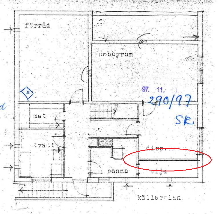

Hei! Meillä on huone, jossa on öljysäiliö, ja haluaisimme sahata säiliön kahtia ja sitten purkaa seinän viereiseen huoneeseen. Seinä on kevytbetonia (luulemme, että paksuus on 10 cm, mutta aiomme varmistaa tämän lähipäivinä).
Painajainen olisi tietysti kantavan seinän purkaminen, ja vaikuttaa siltä, että kysymys on vähän liian yksinkertainen kysyttäväksi rakennesuunnittelutoimistolta. Ajattelin siis tarkistaa, voisiko joku täällä ohjata minut oikeaan suuntaan selvittääkseni, onko tämä seinä kantava vai ei?

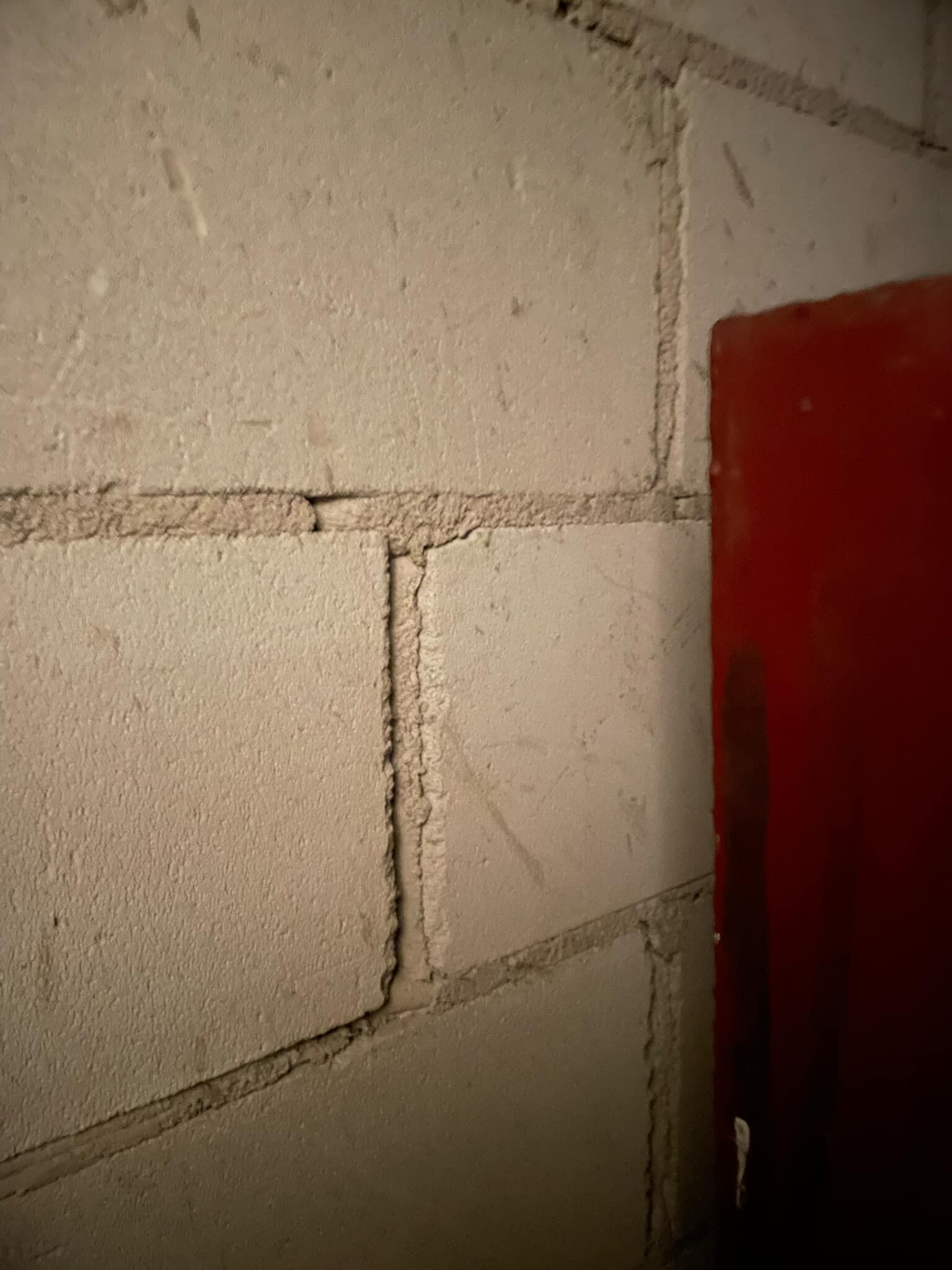

Kuva 1 on piirustus, 2 on tekninen kuvaus ja 3 on kuva seinästä säiliön puolelta, jonka haluamme purkaa.

Olettaen, että seinää voidaan pitää "ei kantavana", 10 cm kevytbetoni.
1. Jos olet onnekas, voit ehkä vuokrata halvalla tai ostaa käytettynä kirpputorilta tai vastaavasta. Muuten voit varmasti myydä ne, kun olet valmis.
2-3.
- Voit asettaa tuen noin 50 cm suuren huoneen sisäpuolelle, jos sinulla on siellä kova ja jäykkä lattia, kuten betonilattia. Silloin purkaminen on helpompaa.
- Jaa paine jokaisesta tuesta käyttämällä noin 50 cm lankkua pohjassa ja noin 50 cm palkkia yläosassa.
- On erittäin tärkeää, että tuki seisoo tukevasti ja tiukasti kiinnitettynä. Jos ei ole kiinteää alustaa, sinun on tehtävä kuten suunnittelit, toivottavasti se on vakaa nykyisen seinän alla
5.
Keventäkää vaihtelevasti noin 2-3 mm ja antakaa kulua muutama tunti välillä. Koska kevennät tukea, sinun on asetettava jotain pehmeää sen ja katon väliin, jotta ne eivät kaadu. Mutta aluksi ne todennäköisesti pysyvät paikoillaan, koska uskon, että sinulla on hieman liikettä alaspäin palkistossa.
Tarkista ovet/seinäkerrokset yläpuolella kireyden ja halkeamien varalta. Pidä myös tarkistuspiste keskellä huonetta kellarikerroksessa varmistaaksesi laskeutumisen.
Älä stressaa tätä vaihetta, anna sen viedä aikaa, jotta palkisto vakiintuu. Varaudu siihen, että voi tulla pienempi laskeutuminen, ehkä 5 mm, mutta ei missään nimessä useita senttimetrejä.
Monet varmasti ajattelevat, että liioittelen nyt, seinähän ei ole kantava ... mutta kuten sanoin, näin vanhassa talossa ei voi 100 % varmuudella sanoa, ettei seinään ole syntynyt kantavuutta ... Parempi katsoa kuin katua ;-)

Aloita irrottamalla yksi kivi katon kohdalla, niin näet, onko väli kattoon täytetty. Todennäköisesti kyseessä on seinä (väli), joka on muurattu, kun säiliö on asetettu paikalleen, näin tehtiin ennen vanhaan. Säiliö peitettiin ja on varmasti neliön tai suorakaiteen muotoinen. Ei tarkastusluukkuja tai aukkoja seinässä silloin.H Hatmpatn sanoi:Pidän siitä suunnitelmasta.
