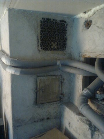

Kuten otsikko.
On 2 tulisijaa olohuoneissa, mutta tämä on kellarissa, jossa ei ole tulisijaa. En tiedä, onko tämä vanhan tulisijan sisääntulo vai onko se iso luukku? Ja onko ylempi vanha ilmanvaihto savupiippuun? (Kyllä, tämä on ensimmäinen taloni...) :blushing:
Haluaisin jatkaa seinää, joka kulkee kulmassa piilottaaksesi putket ja rojut. Olin ajatellut laittaa sinne tarkistusluukun, mutta siitä tulee 90 asteen kulma, jotta voi nähdä tai saada sisään mitään.
On "nuohousluukku" ullakolla, joten tätä ei ehkä tarvita?
Kiitos etukäteen. Ystävällisin terveisin / Tobias
  • Vanha kaminan aukko ja tuuletusaukko, ympärillä harmaita putkia. Mahdollinen inspektionslucka asennettuna kulmaan.
Sen mukaan mitä olen kuullut, nuohousluukun pitäisi olla viimeisen savutorven liitännän alapuolella, jotta nuohooja saisi kaiken noen pois savupiipusta (mutta saatan olla väärässä). Mutta mikään ei estä sinua siirtämästä luukkua vasemmalle kortin mukaan ja sulkemasta vanhaa reikää.
