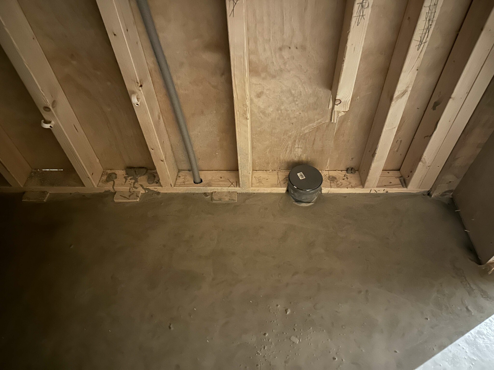

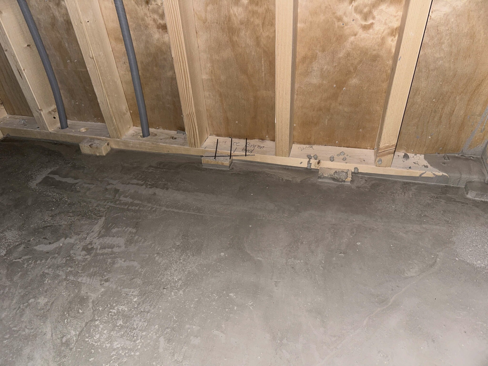

Kun sitten tulen takaisin valun jälkeen, he EIVÄT olleet tehneet tätä, vaan pelkästään valaneet suoraan koolauksen ja vanhojen jalkojen päälle.
Joten lyhyt kysymykseni on, miksi pitäisi (tai miksi ei pitäisi) valaa lattia kylpyhuoneessa suoraan puurakenteen viereen kantavassa seinässä? Onko se okei, onko se ei okei? Lattiaan on asennettu vesikiertoinen lattialämmitys, jos sillä on merkitystä.

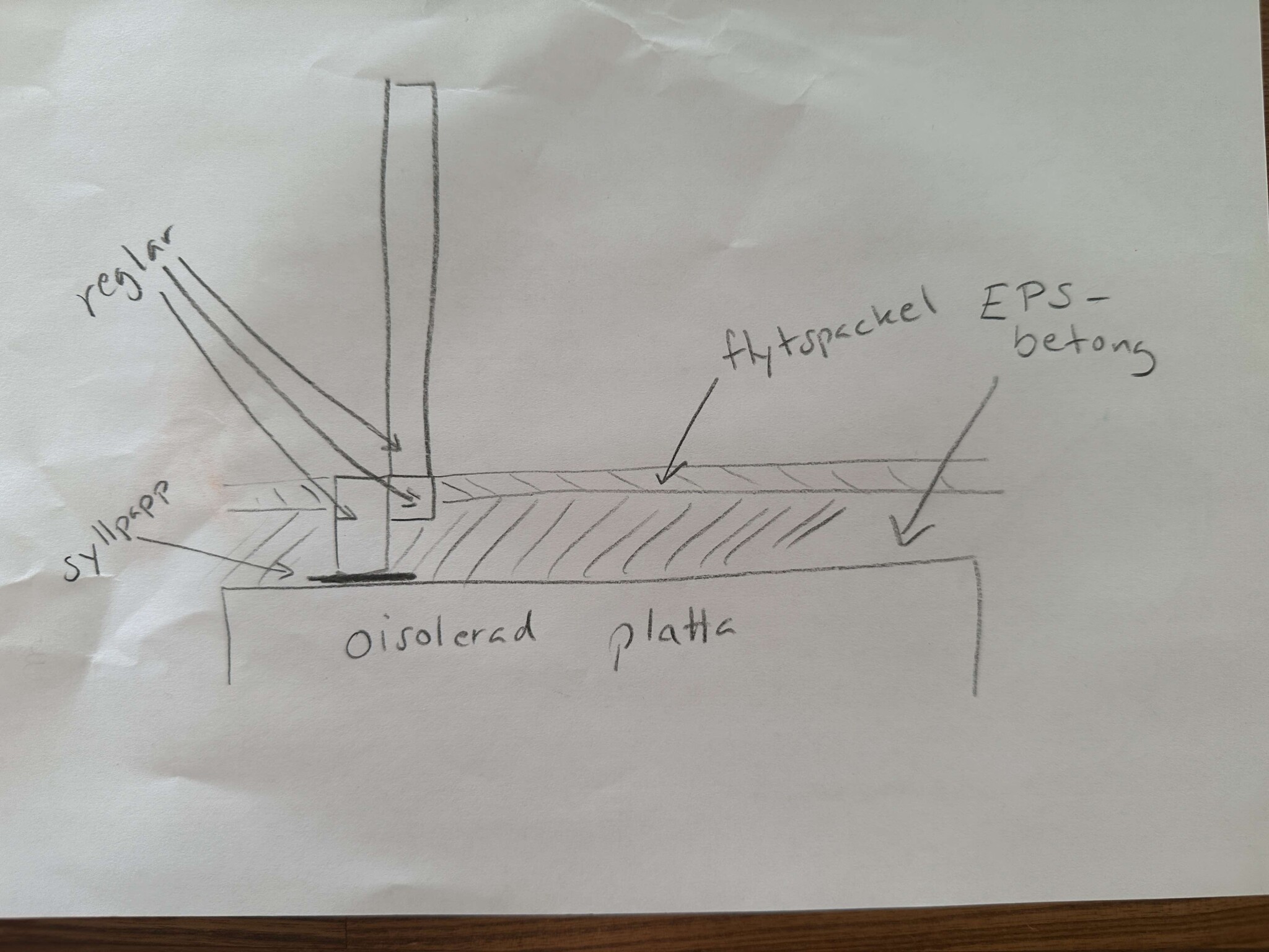

Nyt olen keskustellut rakennuttajan kanssa, ja hän on käyttänyt sitä, mitä hän kutsuu EPS-betoniksi, ja sanoo sen olevan kapillaarikatkova, mikä tarkoittaa, ettei tarvita mitään suojaa koolauksille. Onko täällä ammattilaista, joka voi vahvistaa tämän?
Olen tehnyt karkean luonnoksen siitä, miltä se näyttää ja liittänyt sen tähän.
Ei, se tuskin rikkoo kapilaarista estettä.
Tämä ei kuitenkaan tarkoita, että se on ongelma. Se, että on olemassa sääntö eristämätöntä laattaa vastaan, voi pikemminkin olla ongelmallista.
On vain YKSI sääntö, joka on "suoraan" eristämättömällä laatalla, ja siinä on alapainosuojapaperi alla.
Tarkoitatko, että he ovat nyt "luoneet" ylimääräisen ongelman laittamalla EPS-betonia eristämättömälle laatalle ja nyt "yhdistäneet" pystysuoran säännön eristämättömään laattaan?
Mutta sääntö jää silti kylmäksi, kun se on kylmää levyä vasten, mikä todennäköisesti tekee siitä kosteaa.
Okei. He ovat lisäksi laittaneet tämän EPS-betonin itse kantavan seinän alle (sen joka "alkaa EPS-betonin sisältä"), joten oikeastaan se pieni sääntö, joka seisoo lattiaa vasten, ei enää palvele mitään tarkoitusta. Eli jos se täysin mätänisi pois, ei se olisi ongelma.
Sitten sen päälle tulee olla vedeneristyskerros. Kuvan vasen osa tulee olemaan kylpyhuone, oikea osa tulee olemaan "tavallinen" huone. Siellä on vesikiertoinen lattialämmitys sen sisällä, jonka olen merkinnyt "valu".
Onko se edelleen ongelma ja onko sinulla/vihrejä vinkkejä, mitä minun pitäisi sanoa rakentajalle, jotta hän hyväksyisi, että se on väärin rakennettu? Sillä juuri nyt hän sanoo, että kaikki on tehty oikein?

EPS-valmistaja sanoo, että siitä tuli kapillaarikatko noin 15 cm paksuudella, joten ainakin minä tuntisin oloni turvalliseksi, eikä se myöskään altistu kosteudelle, kun kylpyhuone on valmis.A Andy1000 sanoi:
Kosteusrasitus tulee olemaan EPS:n alla ja alapaperin alla.
