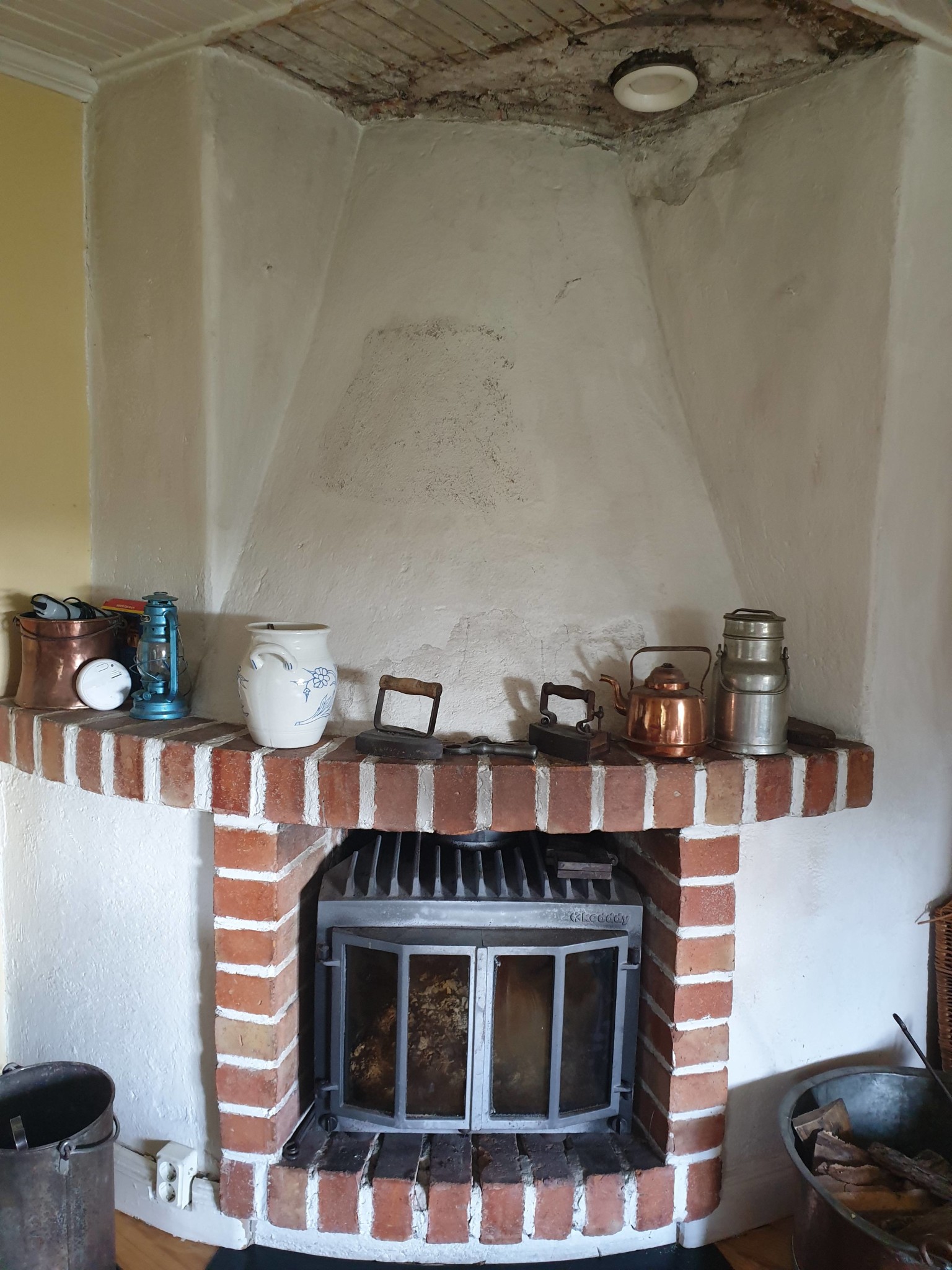

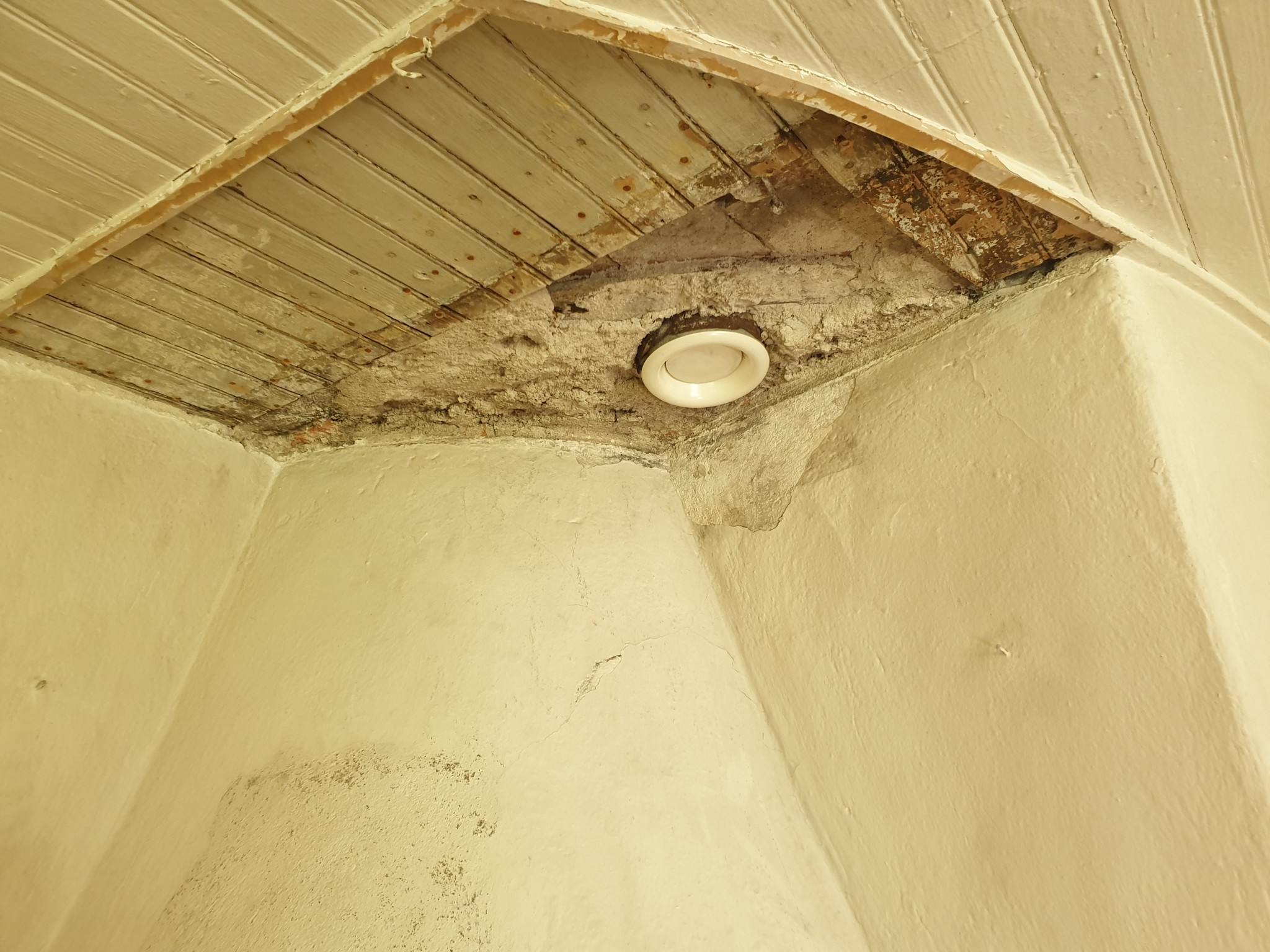

M Micketorp #1 Jäsen · 1 viesti 27 kesäkuu 2019 klo 23:12 Micketorp Jäsen 1 viesti 27 kesäkuu 2019 klo 23:12 #1 Hei! Nyt aiomme kunnostaa vähän torpalla. Tarvitsen apua siinä, miten korjaan katon takan päältä siististi. Käyttäjän Claes Sörmland viesti on merkitty parhaaksi vastaukseksi.
KnockOnWood #2 Grundstött · Halland · 28 345 viestiä 28 kesäkuu 2019 klo 00:16 KnockOnWood Grundstött Halland 28 345 viestiä 28 kesäkuu 2019 klo 00:16 #2 Ylös kipsilevy listoiden sisäpuolelle, ja sitten käsittele sitä jollain, joka muistuttaa rappausta. Pitäisi olla melko helppoa ja antaa yhtenäinen ulkonäkö pinnoille siellä katto/muurikulmassa.
Paras vastaus Claes Sörmland #3 Jäsen · 33 468 viestiä 28 kesäkuu 2019 klo 06:44 Claes Sörmland Jäsen 33 468 viestiä 28 kesäkuu 2019 klo 06:44 #3 Kiinnitä rappausverkko puukattoon (esim. märlor) ja rappaa kahteen kertaan kalkkilaastilla. Viimeksi muokattu: 28.6.2019
