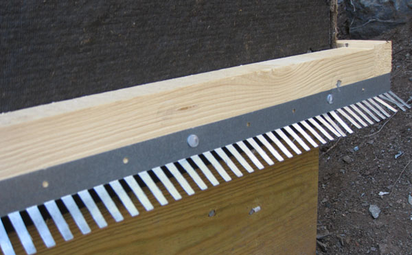

En tiedä kuinka tärkeää on hyönteisiltä eristää paneelien takaa, mutta siellä yleensä sen sijaan ainakin tiivistetään hiiriä vastaan. Voit ostaa sellaisia "Museband", erittäin kalliita metalli-/muovisuikaleita.Snailman sanoi:
Asetin sellaisia alareunaan paneelin taakse piharakennuksessa, koska siellä on vaakasuora panelointi.
Paneelin takana on melko ahdasta, esim. ampiaiset eivät todennäköisesti rakenna pesää siellä.
Luulen, että melko monia taloja on rakennettu ilman, että ne olisivat hyönteistiiviitä paneelin takana, mutta painottaen luulen...
