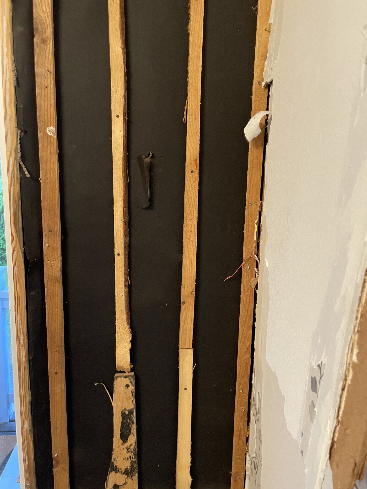

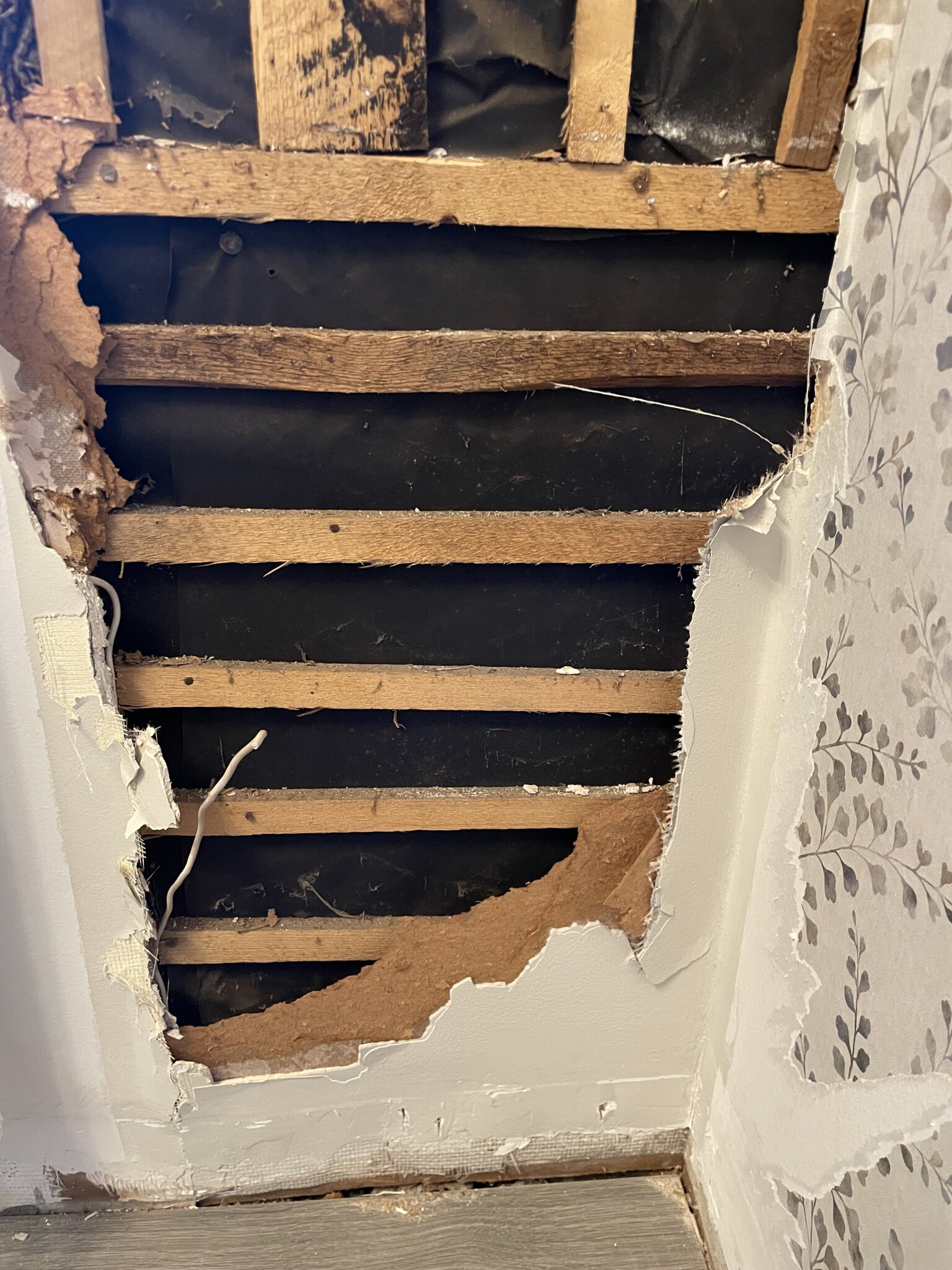

Hei!
Lattianvaihto eteisessä johtaa siihen, että joutuu purkamaan puoli taloa (huokaus).
Seinillä on masoniittia, joka on vääntynyt ja tullut rumaksi, yhdistettynä neljään-viiteen kerrokseen tapettia.. joten on varmaan aika kohentaa joka tapauksessa!
Ajatukseni on purkaa masoniitti ja korvata se remonttikipsillä (5mm), se vaikuttaa kätevimmältä. Sisäseinät koostuvat lankuista, joten uskon, että se toimii hienosti siellä. Mutta ulkoseinä on eri asia.. ulkoseinä on sinibetonista mustalla pahvilla (?) ja sitten minimaalisilla koolauksilla. Remonttikipsin kiinnittäminen senkokoisiin koolauksiin tuntuu vain väärältä. Voisiko ne ehkä poistaa ja laittaa OSB ja remonttikipsi?
Miten ratkaisen tämän parhaan mahdollisen tavalla?
Aioin laittaa tavallisia kipsilevyjä. Yleisesti ottaen helpompaa työskennellä ja peittää pieniä epätasaisuuksia paremmin. Mutta jos et ehdottomasti halua, että se rakentuu yli 6mm:ä, niin ehkä saat myös hyvän lopputuloksen remonttikipsillä.
