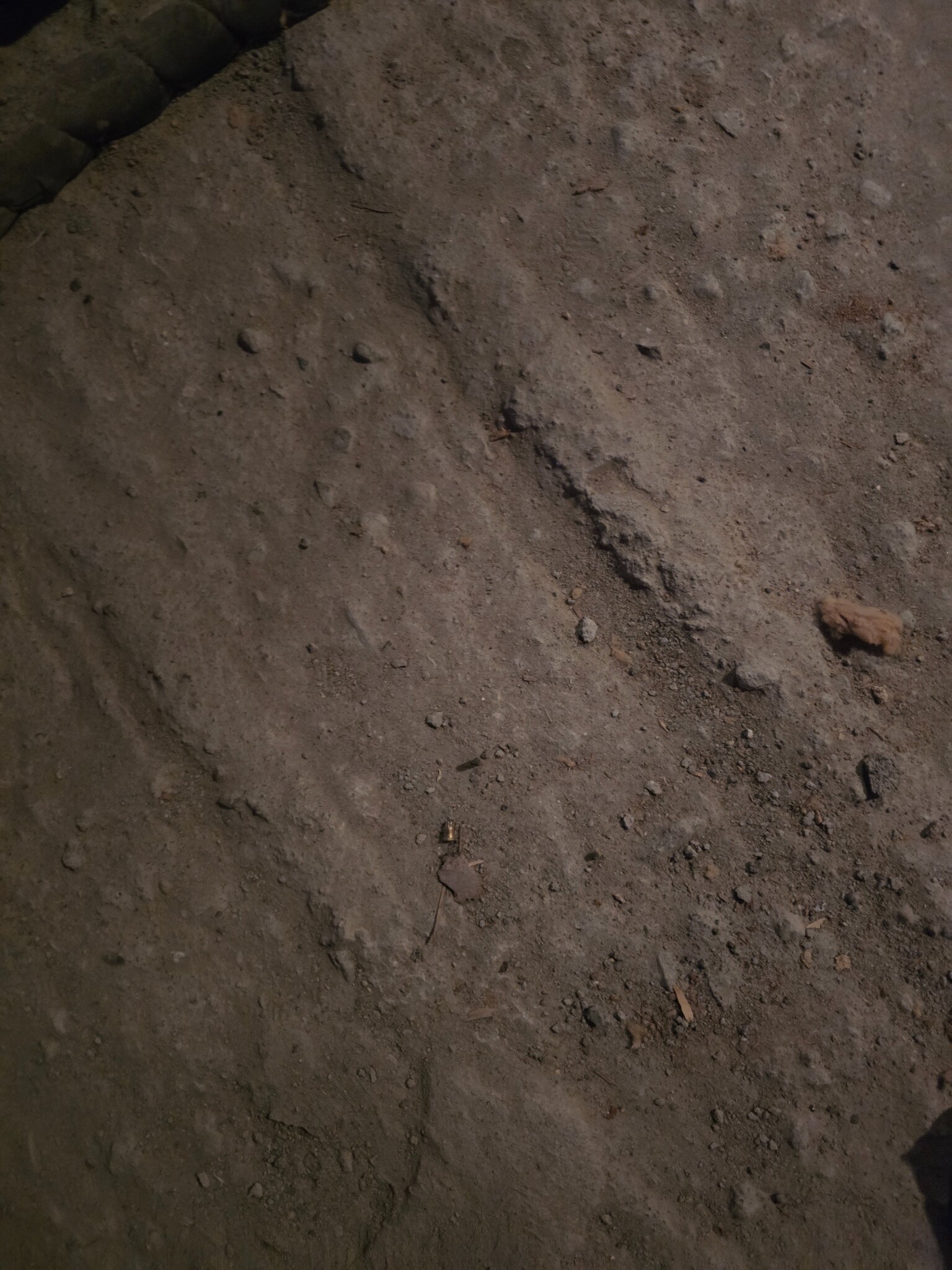

Olemme katsoneet Japegolvia, mutta betonilaatta on uskomattoman epätasainen, joten meidän täytyy ensin tehdä tasoitusvalu, joten silloin nivell on luultavasti paras vaihtoehto?

Eikö lattiapinnan pitäisi olla melko tasainen ennen kuin asentaa Platonin? On erittäin epätasaista, joten lattia on tasoitettava vähintään 5 cm.
  • Epätasainen betonilattia, jossa näkyy kuoppia ja roskia, aiheuttaen tasoittamistarpeen ennen platon-levitystä.
Back83 Back83 sanoi:
Ei kai sen tarvitse olla täysin tasainen ennen platonin asettamista? Se on erittäin epätasainen, joten vähintään 5 cm lattian tasoittamiseksi etukäteen.
5CM on ehkä hieman liikaa. Ehkä vähän tasoitemassa siis. Ei sen kuitenkaan tarvitse olla täysin sileä. Amatööri pystyy siihen...
