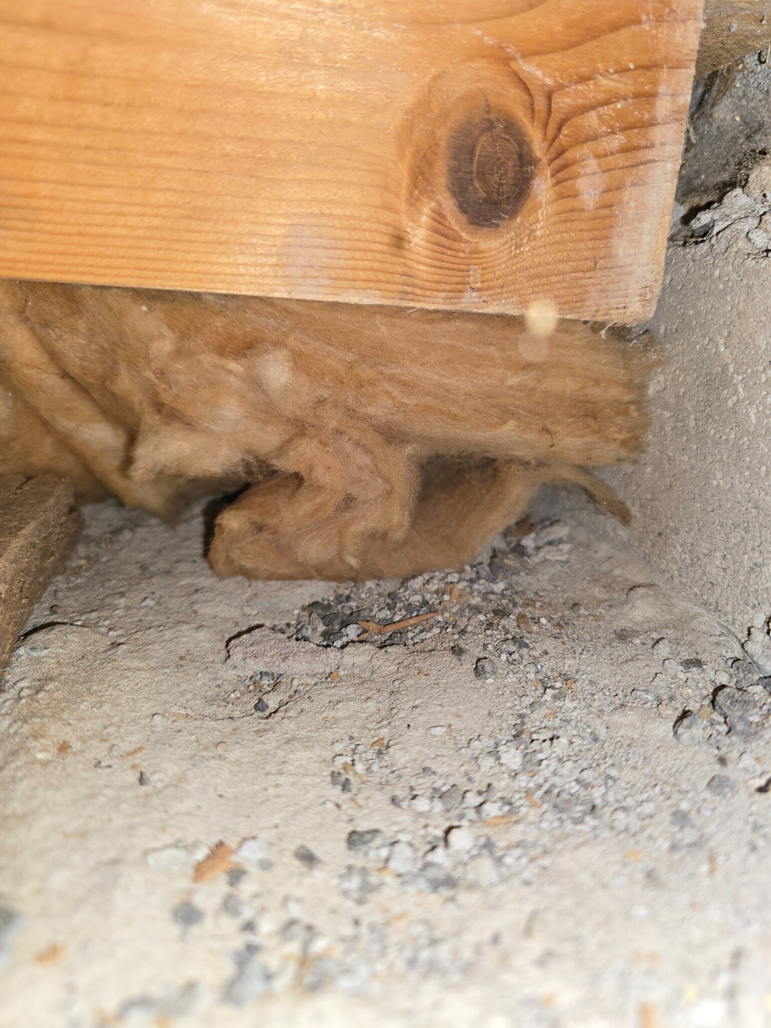

Haisee homeelta kellarin lattialta ja se leviää koko taloon. Otin kuvan reiästä nähdäkseni, kuinka paha tilanne on, mutta en näe mitään. Mahdollisesti ylhäällä oikealla ensimmäisessä kuvassa, palkin ja ulkoseinän välissä? Lastulevyt ovat suoraan betonilaatalla ja näyttävät kosteilta. Voisiko se olla syy? Odotin valtavia määriä hometta. Eristevillaa ja puupalkki betonialustalla kellarissa, mahdollisesti kosteutta ja hometta pehmentäneet rakenteita. Eristysmateriaalit ja puinen palkki kellarissa, mahdollisesti kosteusongelmia. Näkyvissä betonia, eristettä ja puuta. Ei selviä merkkejä homeesta. Kuva kellerin lattian alla olevasta eristeestä ja sekoitetusta materiaalista, joka näyttää kostuneelta, mahdollinen home ongelma. Kuva kellarin lattiasta, jossa eristelevyt ja betoni. Oikeassa yläkulmassa mahdollisesti kosteuden merkkejä. Ei näkyvää hometta.
Back83 Back83 sanoi:

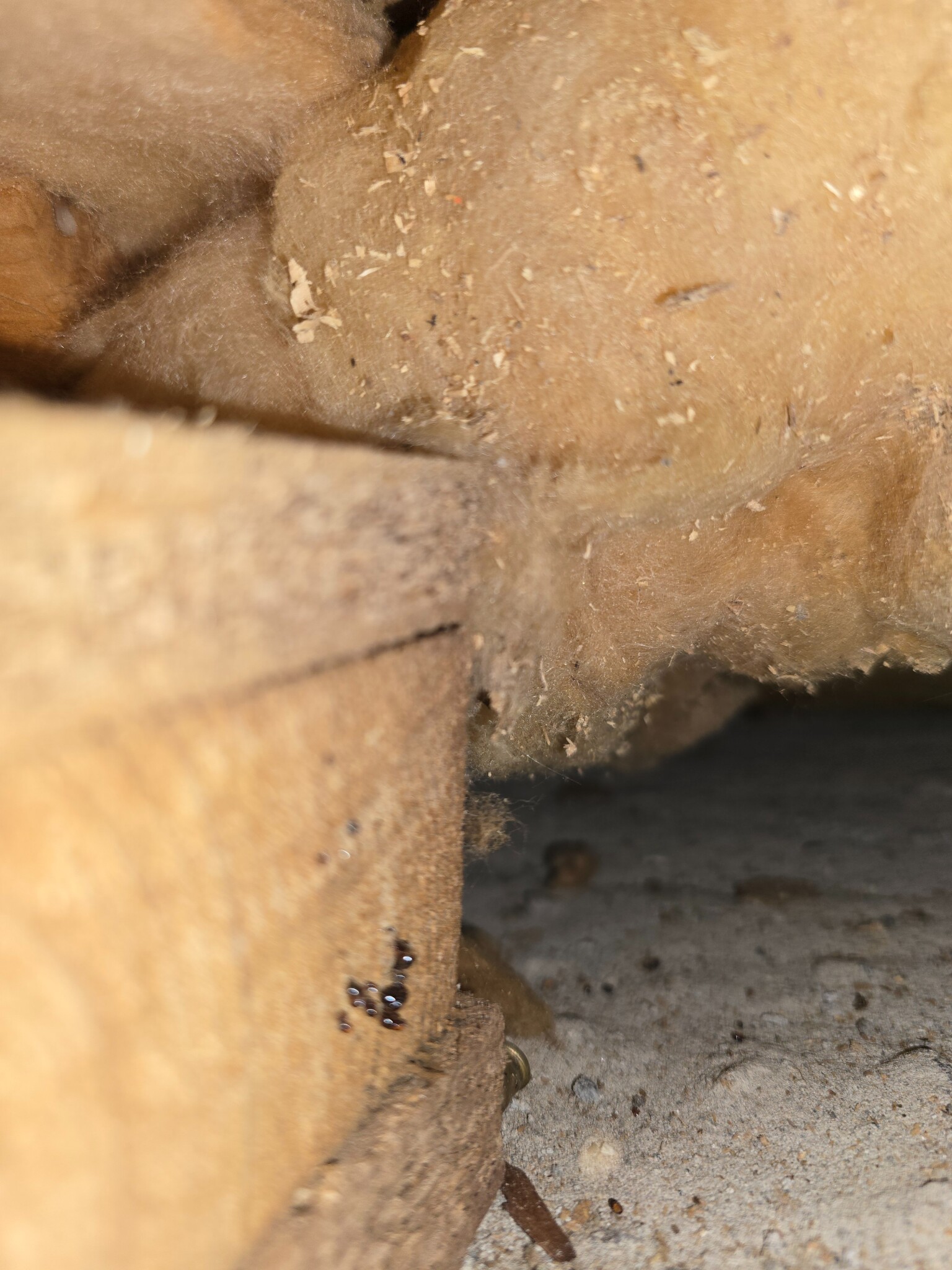

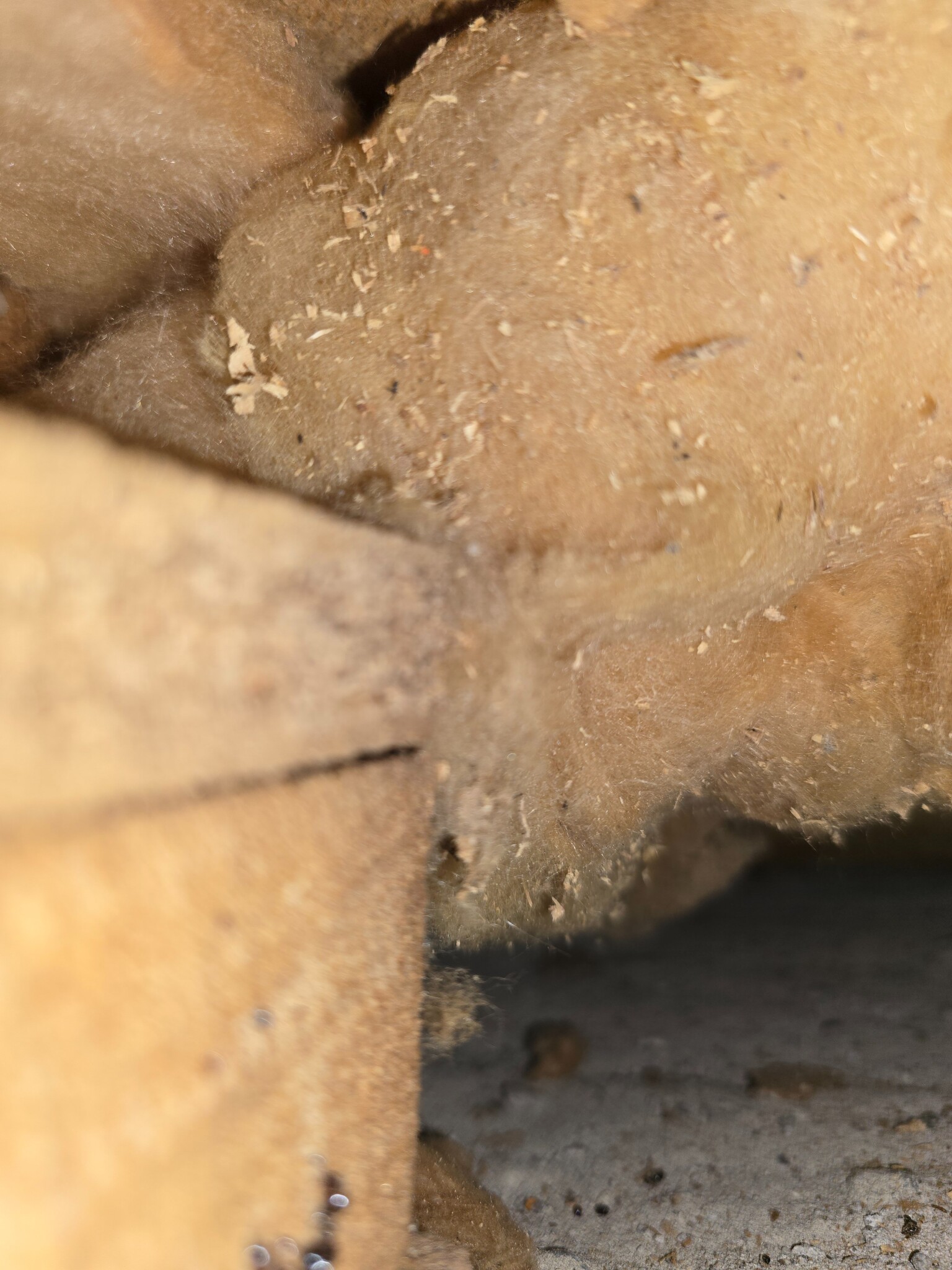

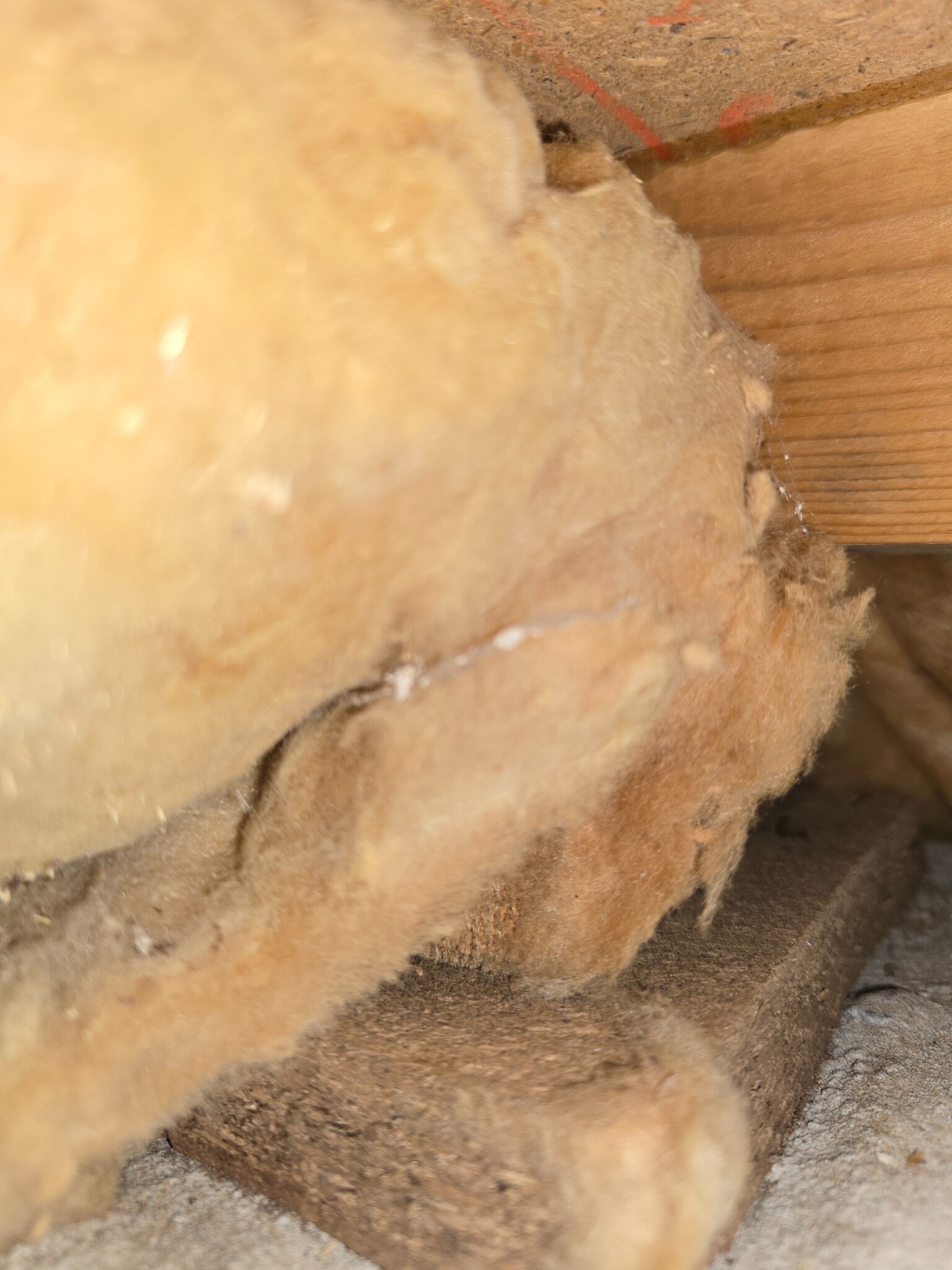

Kellarilattiasta leviää homeen haju koko taloon. Otin kuvan reiästä nähdäkseni kuinka paha se on, mutta en näe mitään. Mahdollisesti ylimpänä oikealla 1. kuvassa, palkin ja ulkoseinän välissä? Lastulevyt ovat suoraan betonilaatan päällä ja näyttävät kosteilta. Voisiko se olla syy?
Olin odottanut valtavia homekertymiä. [kuva][kuva][kuva][kuva]
Mielestäni tuo näyttää suhteellisen kuivalta ja hyvältä.
Kosteat lastulevyt voivat ehdottomasti homehtua ja haista voimakkaasti, eivätkä ne ole lainkaan sopivia suoraan betonin päälle tällaisella tavalla. Mutta riittää, että ongelma on yhdessä paikassa, jolloin haju voi olla melko voimakas, joten valitettavasti täytyy luultavasti purkaa nähdäksesi laajuuden.

Lastulevyt suoraan betonilattiaa vasten ovat todennäköisesti syyllisiä tapahtumaan. Suoraan betonilaatan päälle tehty korotettu lattia on riskirakenne, kysymys on vain ajasta ennen kuin se menee huonoksi. Revi ylös ja tee oikein, ilmastoitu lattia tai riko paska auki.

Juuri nyt on kuivinta aikaa, joten että on kuivaa ja kaunista, ei ehkä ole yllätys. Voi hyvin olla ongelmia kosteuden ja homeen kasvun kanssa, jotka tapahtuvat loppukesällä/syksyllä ja tuoksuvat edelleen.
Jos se on päässyt levyihin, en usko että tuulettamalla pääsisi siitä eroon muutamassa vuosikymmenessä, kun se on betonia vasten.
