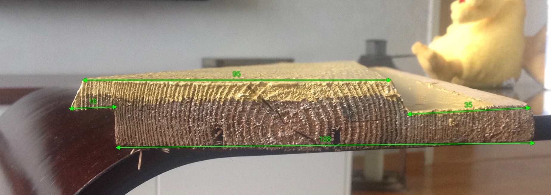

Puun paneelin sivuprofiili, jossa näkyy useita mittoja: 95 mm, 35 mm, 16 mm ja 128 mm. Paneelin yläosa maalattu, puupinta näkyvissä alapuolella.
Tämä on paneeli vuodelta 1982 ja näyttää periaatteessa samalta kuin peruspaneeli 145x22mm. Mutta mielestäni mitat eivät oikein täsmää. Se osa, joka on 35 mm, on nykyisessä peruspaneelissa lyhyempi, vai huomioinko jotain väärin?
Katson tutussa esitteessä "att välja trå", vuoden 1984 painos, ja siellä paneelisi nimi on "Falsad panel med fasade framkanter". Mutta myös siellä näyttää, että pidempi viistokulma on lyhyempi kuin valokuvassasi. Lisäksi näyttää siltä, että pidempi osa valokuvassasi muuttuu paksummaksi kohti loppua. Normaalisti on tasapaksuus.
Todennäköisesti paneelisi on erikoishöylätty.

Paksuus on tasainen. Se on varmaan vain valokuva, joka saa sen näyttämään paksummalta yhdessä päässä.
