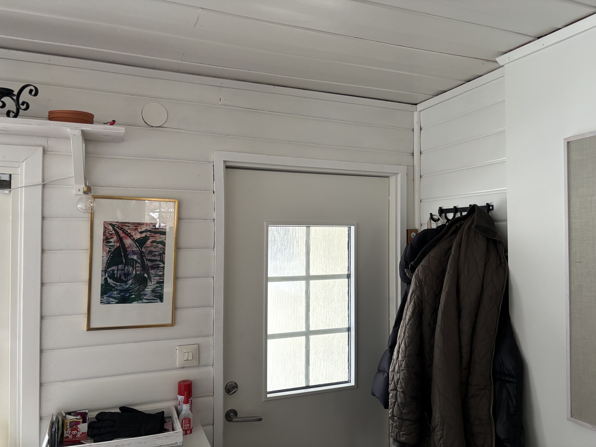

SC Aero #2 Työkaluhullu · Östergötland · 1 140 viestiä 27 hel klo 16:45 SC Aero Työkaluhullu Östergötland 1 140 viestiä 27 hel klo 16:45 #2 Kipsilevyt 👌
A Andreas E. Olsson #3 Jäsen · 25 viestiä 27 hel klo 20:35 Andreas E. Olsson Jäsen 25 viestiä 27 hel klo 20:35 #3 SC Aero sanoi: Kipsilevyt 👌 6mm vai 13? Aion tapetoida pinnan.
useless #4 Lök. · Gävleborg · 44 300 viestiä 27 hel klo 20:54 useless Lök. Gävleborg 44 300 viestiä 27 hel klo 20:54 #4 Eikö olekin parasta poistaa paneli, jotta et joudu salaamaan ovien ja ikkunoiden ympäri, nostamaan sähkölaatikoita jne.?
A Andreas E. Olsson #5 Jäsen · 25 viestiä 27 hel klo 22:37 Andreas E. Olsson Jäsen 25 viestiä 27 hel klo 22:37 #5 useless sanoi: Eikö olisi parasta poistaa paneelia, jotta sinun ei tarvitse sala ulos ovien ja ikkunoiden ympärillä, korottaa sähkörasioita jne.? Se on järkevä ajatus, mutta on varmasti ongelma, jonka voi kiertää, ajattelen.
F fribygg #6 Jäsen · Östergötland · 24 752 viestiä 27 hel klo 22:51 fribygg Jäsen Östergötland 24 752 viestiä 27 hel klo 22:51 #6 A Andreas E. Olsson sanoi: 6mm vai 13? Aion tapetoida pinnan. OSB ja 13mm kipsilevy epätasaiselle pinnalle.
A Andreas E. Olsson #7 Jäsen · 25 viestiä 28 hel klo 00:02 Andreas E. Olsson Jäsen 25 viestiä 28 hel klo 00:02 #7 F fribygg sanoi: OSB ja 13mm kipsilevy epätasaiselle pinnalle. Kuulostaa paksulta. Mutta ehkä se on tarpeen.
