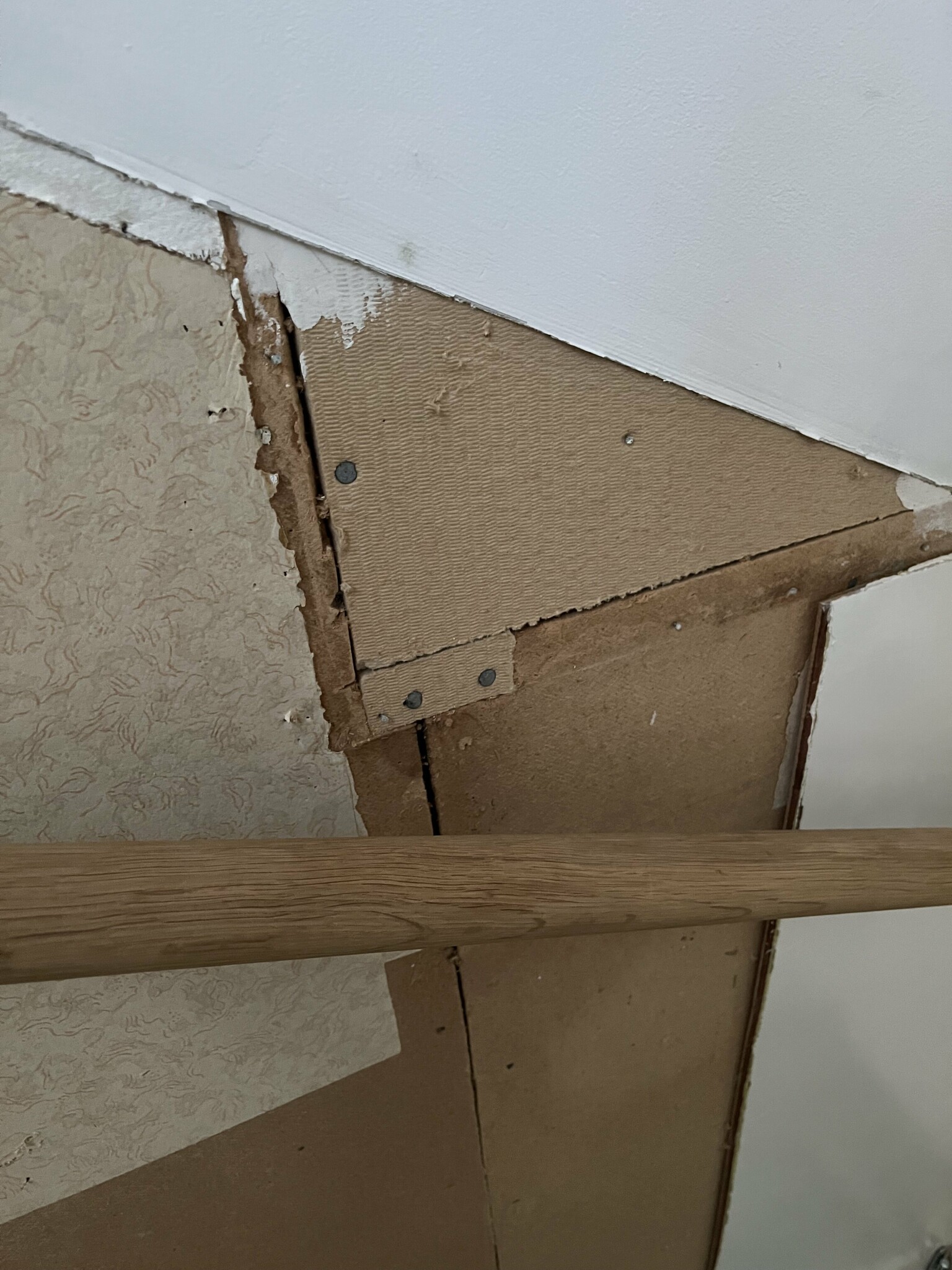

Hei,
olen poistanut ohuesta levyarkista tehdyn bröstpanelin ja sen alla ovat levyt, jotka näkyvät kuvassa. Onko joku, joka pelkästään kuvaa katsomalla voisi sanoa, mitä materiaali todennäköisesti on?
Näiden alla näen mielestäni raakalautaa raoissa.
Harkitsen levyjen poistamista, sähkön asentamista ja sitten kipsilevyjen laittamista pintamateriaaliksi, mutta en halua poistaa levyjä ennen kuin tiedän, mitä ne ovat ja mikä mahdollinen tehtävä niillä on (eristys?).
Kiitollinen vastauksesta!
  • Seinä avattuna näyttäen puulevyt ja niiden alla olevan materiaalin, mahdollisesti rakojen takana näkyy raakalauta.

Ohut levy näyttää olevan masoniittia, paksu pehmeä treetex. Mutta on hieman vaikea nähdä. Masoniitti on noin 4 mm, treetex-tyyppiä 12-16 mm.
Laajennusosassa (rakennettu 1949) seinät sisältäpäin ulospäin on rakennettu masoniitista, raakapontista, treetex, seisovasta 2 (?) tuuman plankusta, treetex, ilmarako, julkisivupaneeli.
Treetex on eristys minun tapauksessani.
Olen urittanut sähköille raakaponttiin ja treetexiin mutta en ole poistanut sitä. Olen poistanut masoniitin ja korvannut sen 6 mm: n kipsillä, jolloin pystyin säilyttämään kaikki karmit jne.

N nb. sanoi:
Ohut levy näyttää olevan masonite, paksu pehmeä treetex. Mutta se on hieman vaikea nähdä. Masonite on noin 4 mm, treetex noin 12-16 mm.
Laajennuksessa (rakennettu 1949) seinät ovat sisältä ulospäin rakennettuja masonitesta, raakalautasta, treetexista, seisovista 2 (?) Tums laudoista, treetexista, ilmarako, julkisivulaudoitus.
Treetex on eriste minun tapauksessani.
Olen urittanut sähköä varten raakalautaan ja treetexiin, mutta en ole poistanut sitä. Olen poistanut masoniten ja korvannut sen 6 mm kipsilevyllä, jolloin pystyin säilyttämään kaikki listat ym.
Mahtavaa, kaksi kysymystä:
1. Mitä työkalua käytit urittamiseen raakalaudassa ja treetexissa?
2. Jouduitko irrottamaan ovi- ja ikkunalistat ja sitten asentamaan ne takaisin, kun olit laittanut kipsilevyn?
K Keos_Bygg sanoi:
1. Mitä työkalua käytit urien tekemiseen råspontiin ja treetexiin?
2. Pitiikö sinun irrottaa ovi- ja ikkunalistat ja laittaa ne takaisin asennettuasi kipsilevyt?
1. Käsisirkkeli säädettynä noin 16 mm ja sen jälkeen taltta. Råspontin kanssa täytyy olla tarkkana, jotta sitä ei sahata väärin. Yleensä sahasin uran niin, että sain poistettua yhden laudan.
2. Ei, leikkasin mattoveitsellä msoniten pois listojen ja karmin ympäriltä ja laitoin tilalle remonttikipsiä, joka on suunnilleen yhtä paksu, joten se ei näy.
