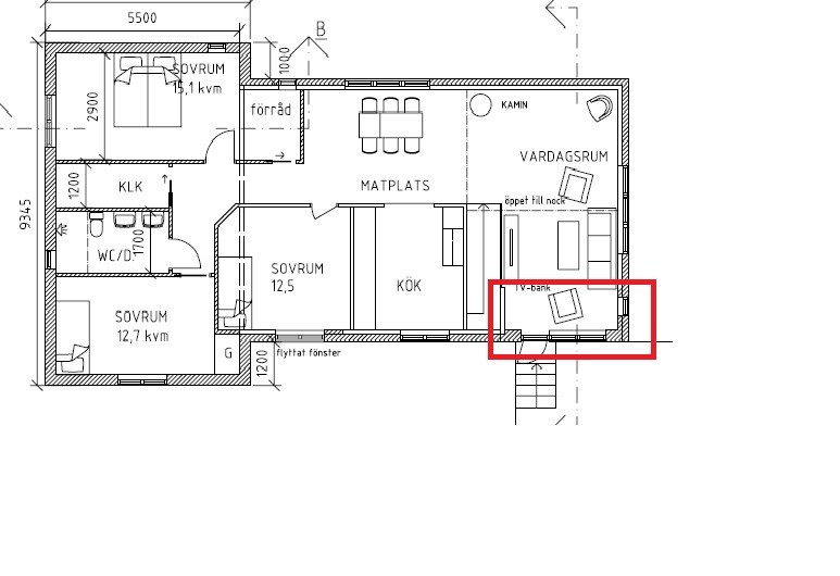

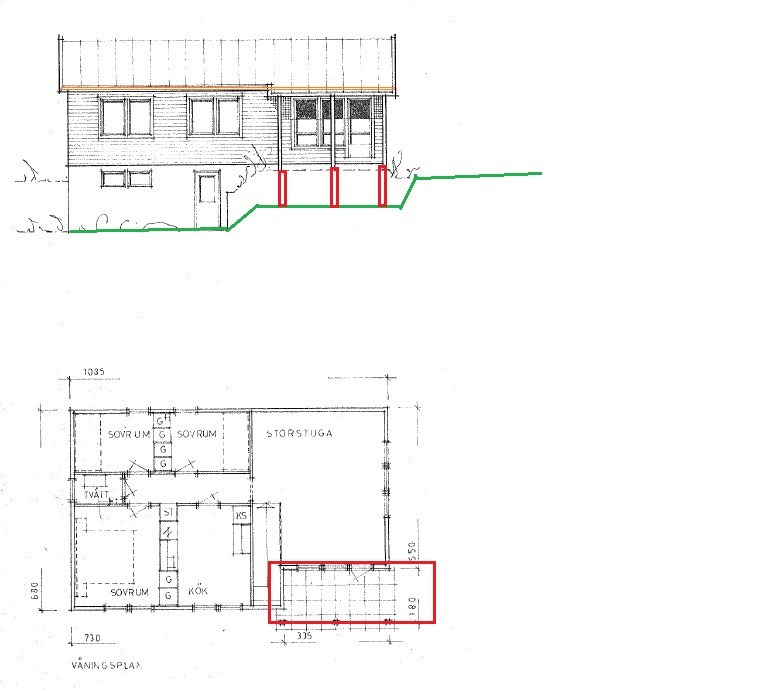

ok, kaksi kuvaa jotka löysin. ensimmäinen on alkuperäinen piirustus ja toinen on tuleva pohjapiirros. kuten suunnitelmassa näkyy, talo pitää suoristaa punaisessa neliössä. katon uusimisen yhteydessä teimme siitä suoran, katso oranssia viivaa. maa ei myöskään mene kuvan mukaan vaan enemmän vihreän viivan mukaan. Punaiset ovat sitten se laajennuksen korkeus, eli noin 1,5 metriä (pilarit tai huopakatto).
