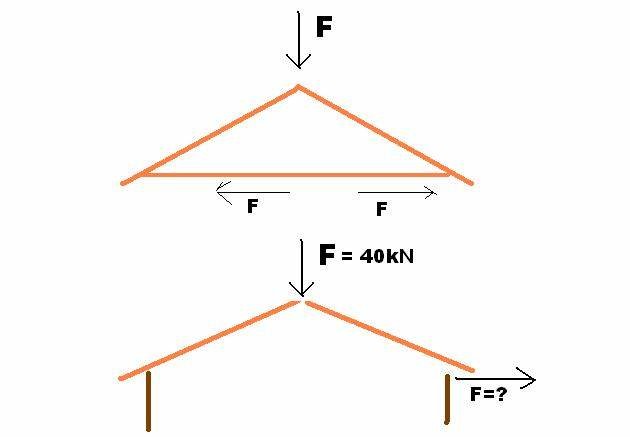

Micke, kuten tiedät, en ole mikään konstruktör, mutta kuten ristikkoristikko on suunniteltu, seinät kantavat vain pystysuoria kuormia. Meidän täytyy mahdollisuuksien mukaan varmistaa, että se jatkuu näin.
Voidaan myös ajatella niin, että alkuperäisessä asennossa pystysuoria voimia ei siirry seinälle, ristikkoristikko on itsekantava ja levossa sivusuunnassa riippumatta kattokuormasta.
Kun olemme katkaisseet underarmen, ei ole mitään, mikä voi siirtää 2,6t puristusta seinälle........
Aivan, jättämällä alarungon leikkaamatta, sillä juuri se hoitaa nuo voimat, niin että seinille jäävät vain pystysuorat voimat.MathiasS sanoi:

Riippumatta siitä miten muutostyöt tehdään, seinään kohdistuu suuria voimia vain, jos kattotuolin kiinnitys pystyy välittämään voimat. Tässä talossa kattotuolit on kiinnitetty muutamalla naulalla, joten seinä todennäköisesti pysyy paikallaan ja kattotuoli alkaa pyöriä.....
Teoriassa, ja kuten näyttää myös käytännössä, juuri kuvien poikittaispalkit siirtävät veto- ja puristusvoimat viereisiin kattotuoleihin. Todistetusti se toimii myös mitoituslumikuormalla katolla, olen testannut...
