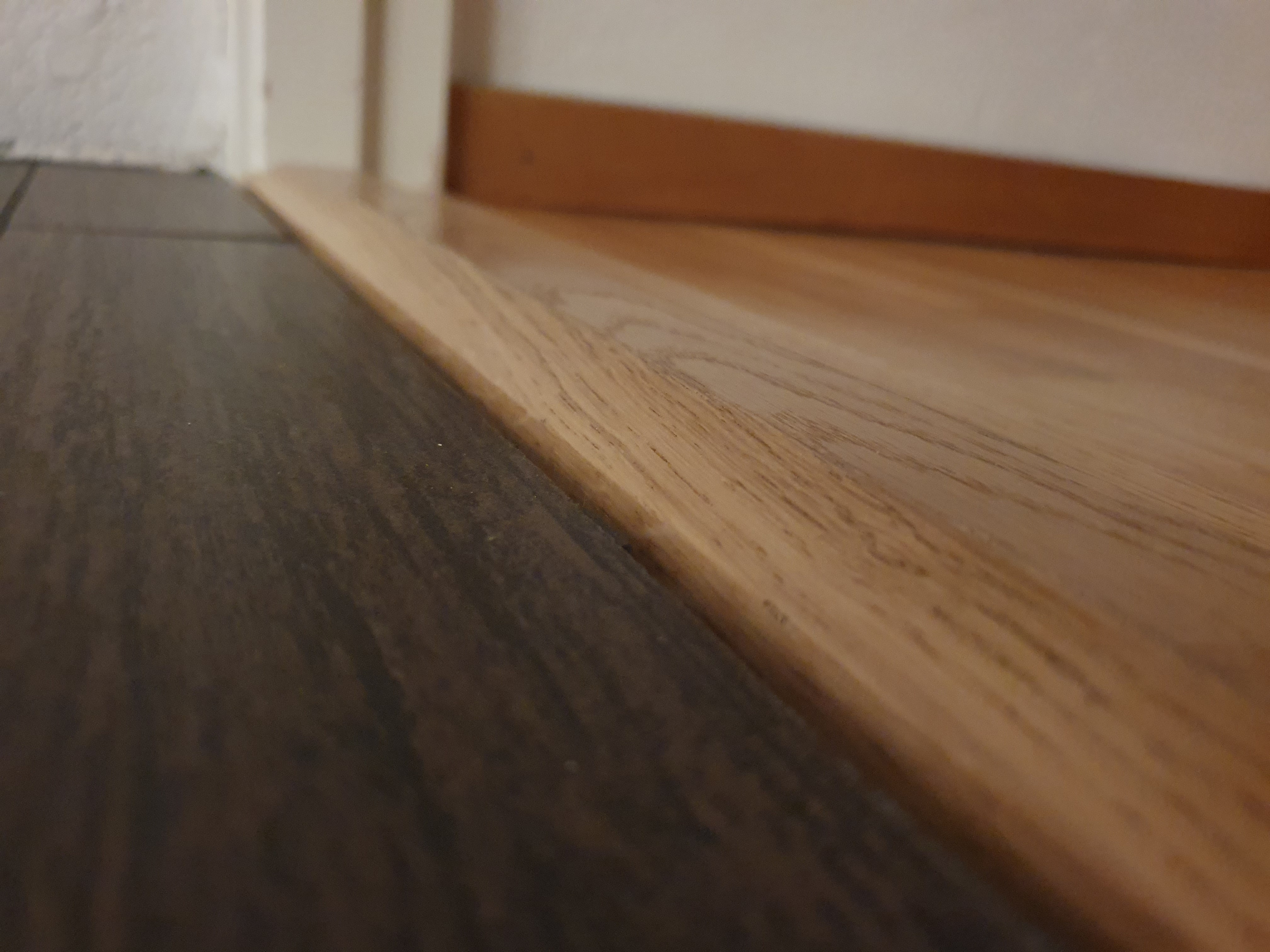

Tapaus 1
Kun remontoimme huonetta A pari vuotta sitten, teimme kynnykselle tilaa lattiaan, ts. sahasimme parkettia niin, että kynnys mahtuisi huoneiden A ja B parkettilattioiden väliin, koska 70-luvun lattia oli asennettu niin. Kuitenkin, oviasennuksen tehnyt ammattilainen sanoi, että tämä oli väärin, kynnyksen pitäisi levätä lattian päällä (puolet A ja puolet B), joten hän sahasi puupalikan, jonka hän asetti kynnyksen alle. Tässä lopputulos:

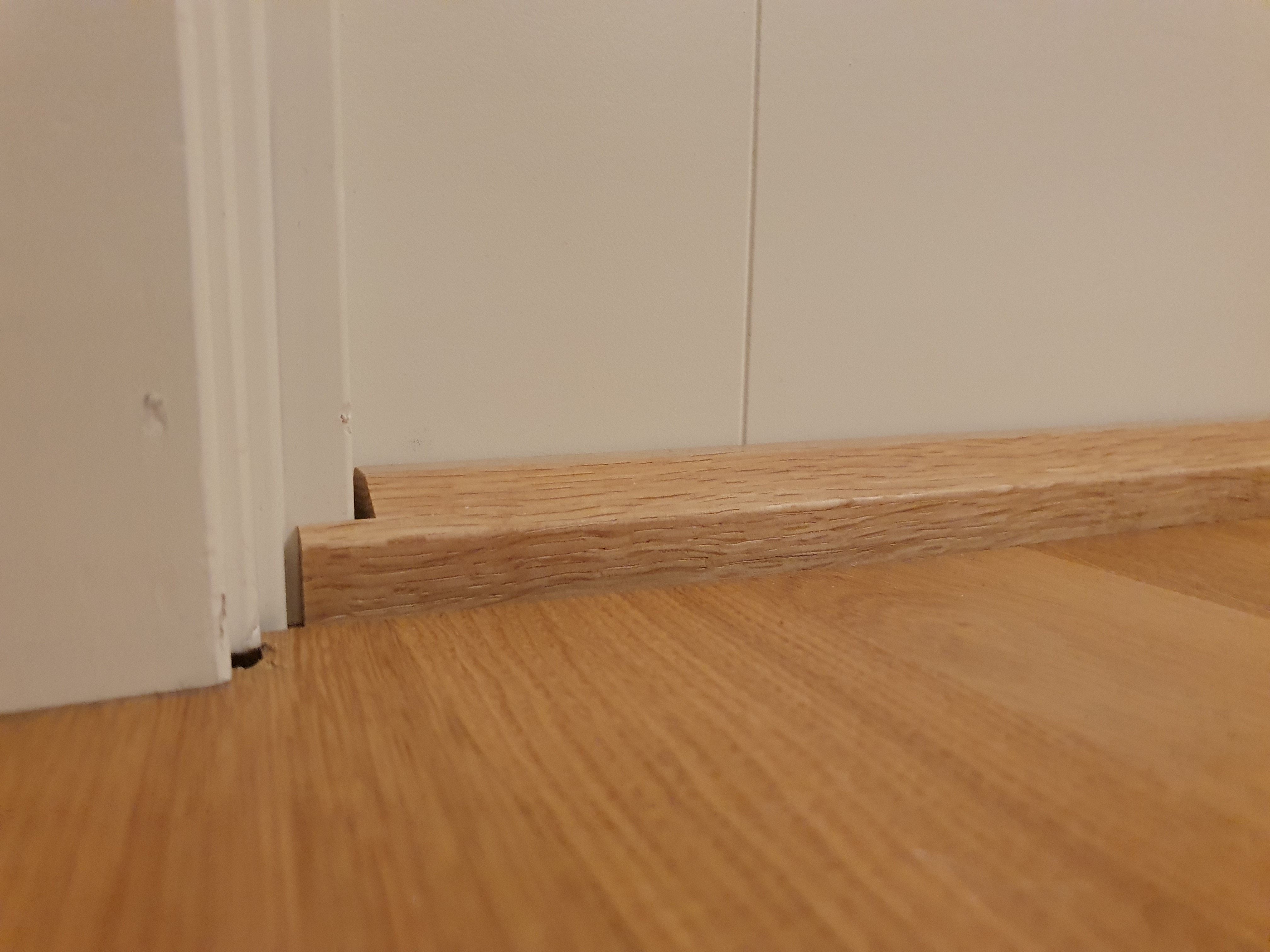

Tapaus 2
Toinen ammattilainen asensi oven kellariin. Tämäkin lattia oli väärin asennettu, joten valittiin tehdä jotain siltä väliltä, ts. kynnys asennettiin selvästi matalammalle, lopputulos oli tällainen:

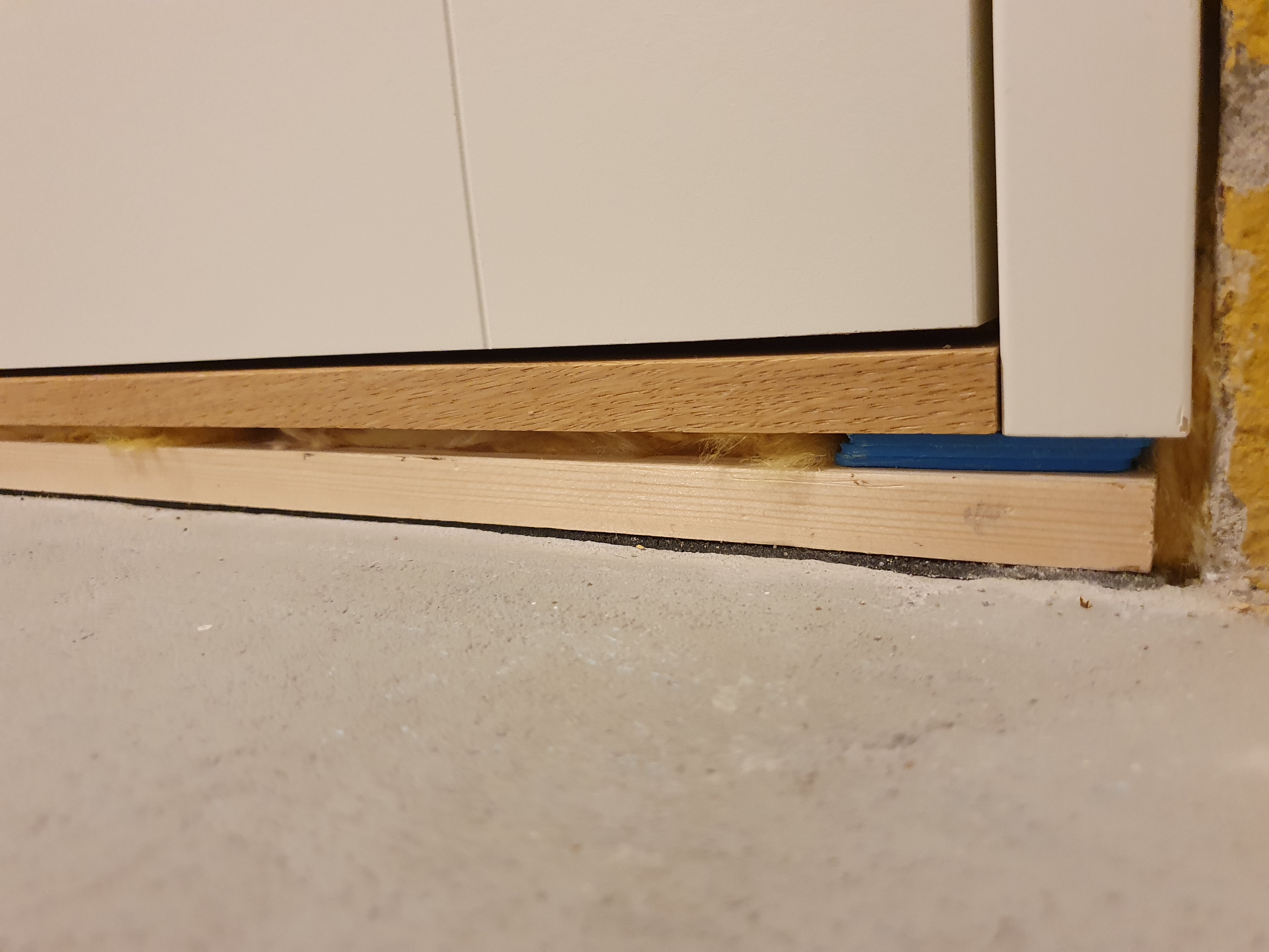

Tapaus 3
Nyt olemme itse asentaneet 2 sisäovea, ensimmäinen oli helppo, koska siinä oli laattalattia, jossa oli tasainen ja hieno siirtymä huoneiden välillä. Asetimme kynnyksen suoraan tämän siirtymän päälle näin:

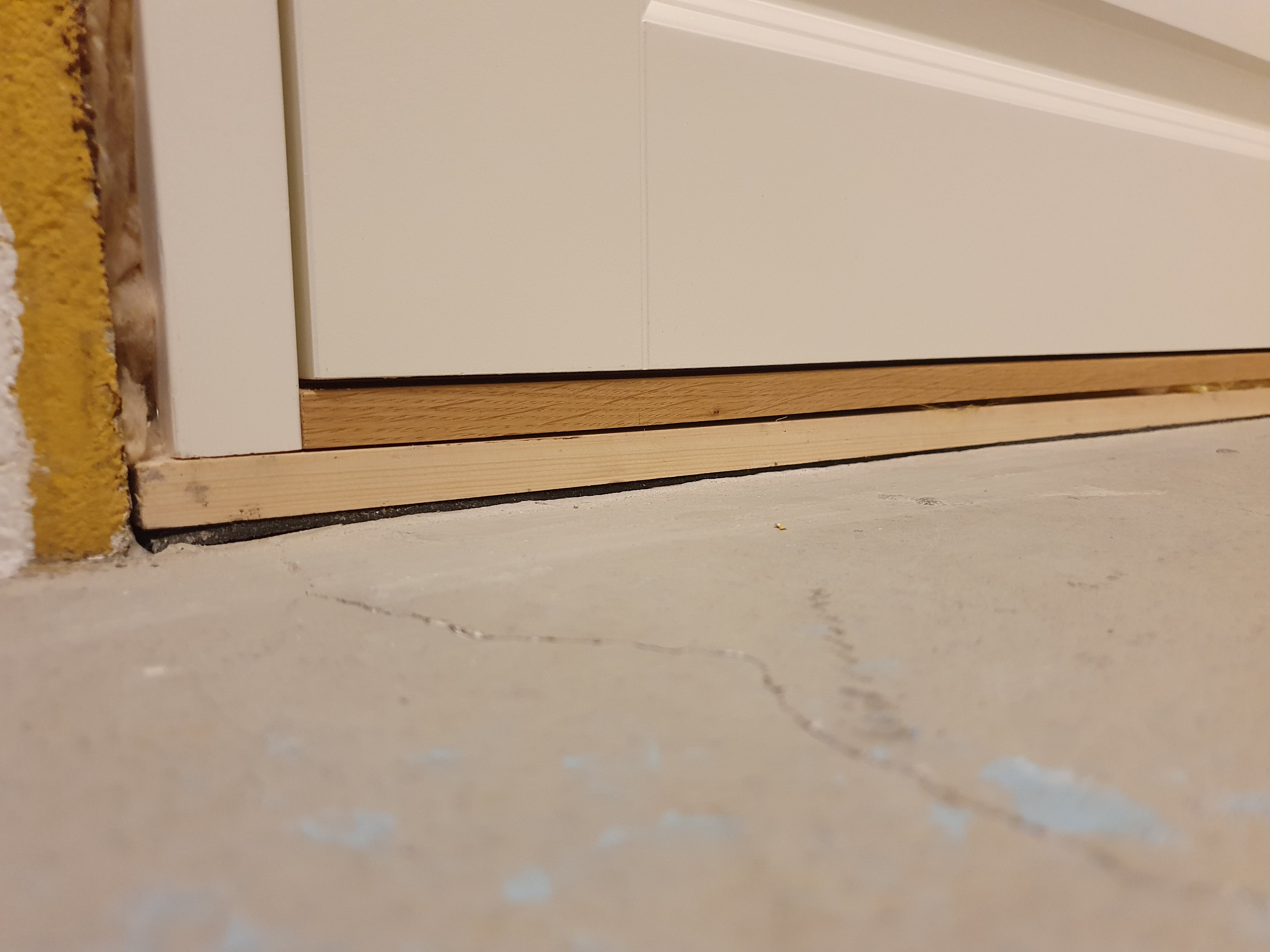

Tapaus 4
Viimeinen asennettu ovi tuotti kuitenkin hieman ongelmia. Huoneessa A oli laatat, joiden paksuus oli paikoin 15 mm, kun taas huoneessa B oli vain maalattu betonilattia, ts. noin 15 mm matalampi. Ensimmäisen ammattilaisen neuvo kuulosti järkevältä, joten päätin tässä tapauksessa ensin asettaa sokkelimaton (välttääkseni kosteutta laatasta) ja sitten 15 mm tasoituslaudan, jonka päälle kynnys tuli. Emme kuitenkaan ajatelleet, että tämä tarvitsi lisää korokkeita ollakseen vaakasuorassa. Tässä lopputulos:
Alun perin laskimme varata 20 mm listan, mutta nyt näyttää valitettavasti siltä, että ovi sijoittui pari mm korkeammalle kuin odotettiin. Tarkoitus on tulevaisuudessa asentaa laatat myös huoneeseen B, mutta se on vielä kaukana edessä.
Itse olen sitä mieltä, että tapaus 2 on likimain täydellinen, vaikka se todennäköisesti on asennettu väärin. Tapaus 4 tuli mielestäni pari mm liian korkeaksi.
1. Jos kynnyksen tulee levätä puoliksi huoneen 1 ja puoliksi huoneen 2 lattialla, miten käsitellään korkeuserot?
2. Onko joku tapauksistani luokiteltavissa oikeaksi asennukseksi?
3. Olisitteko tehneet mitään korjausta tapaukseen 4? Ja jos kyllä, mitä?

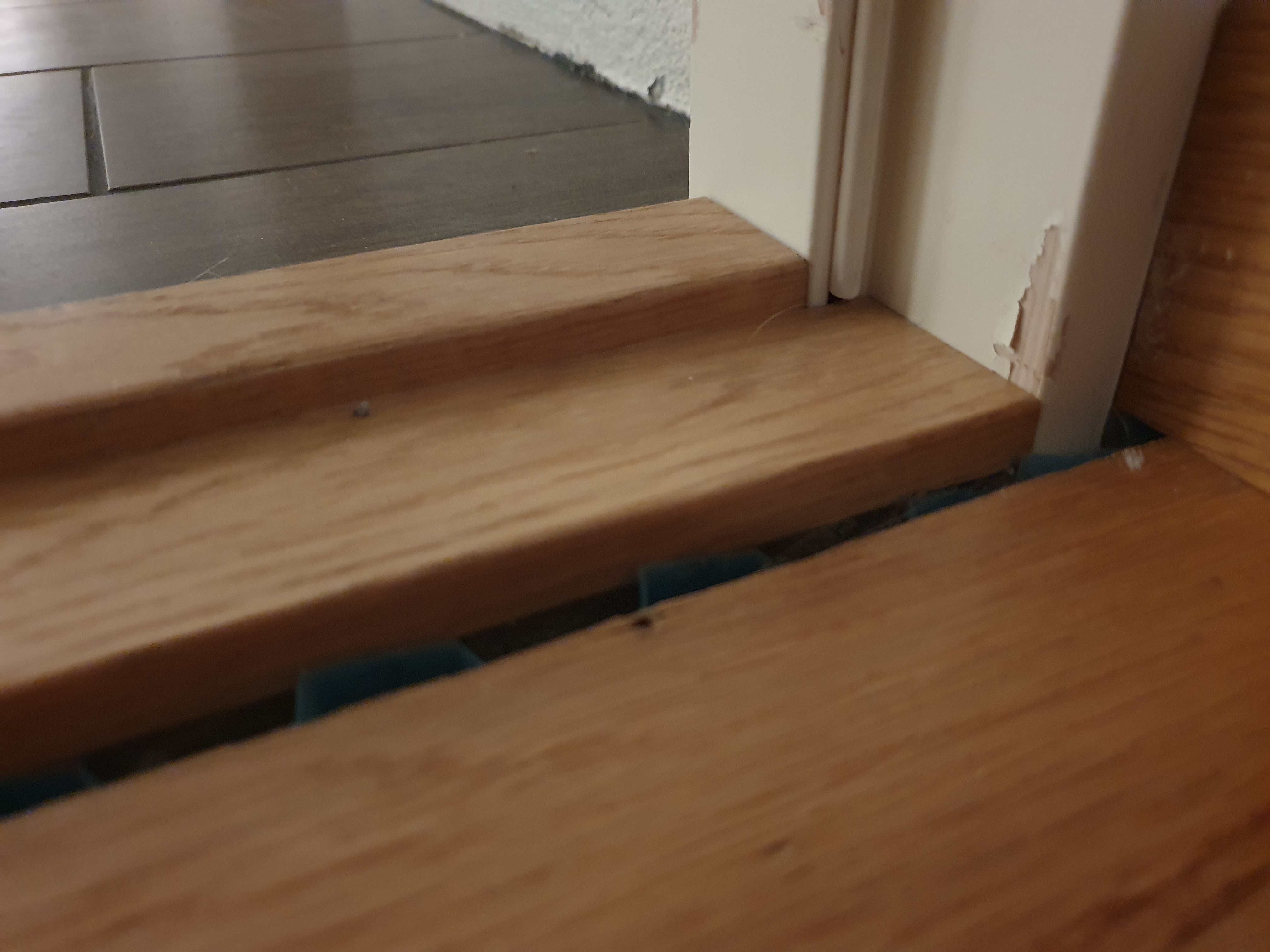

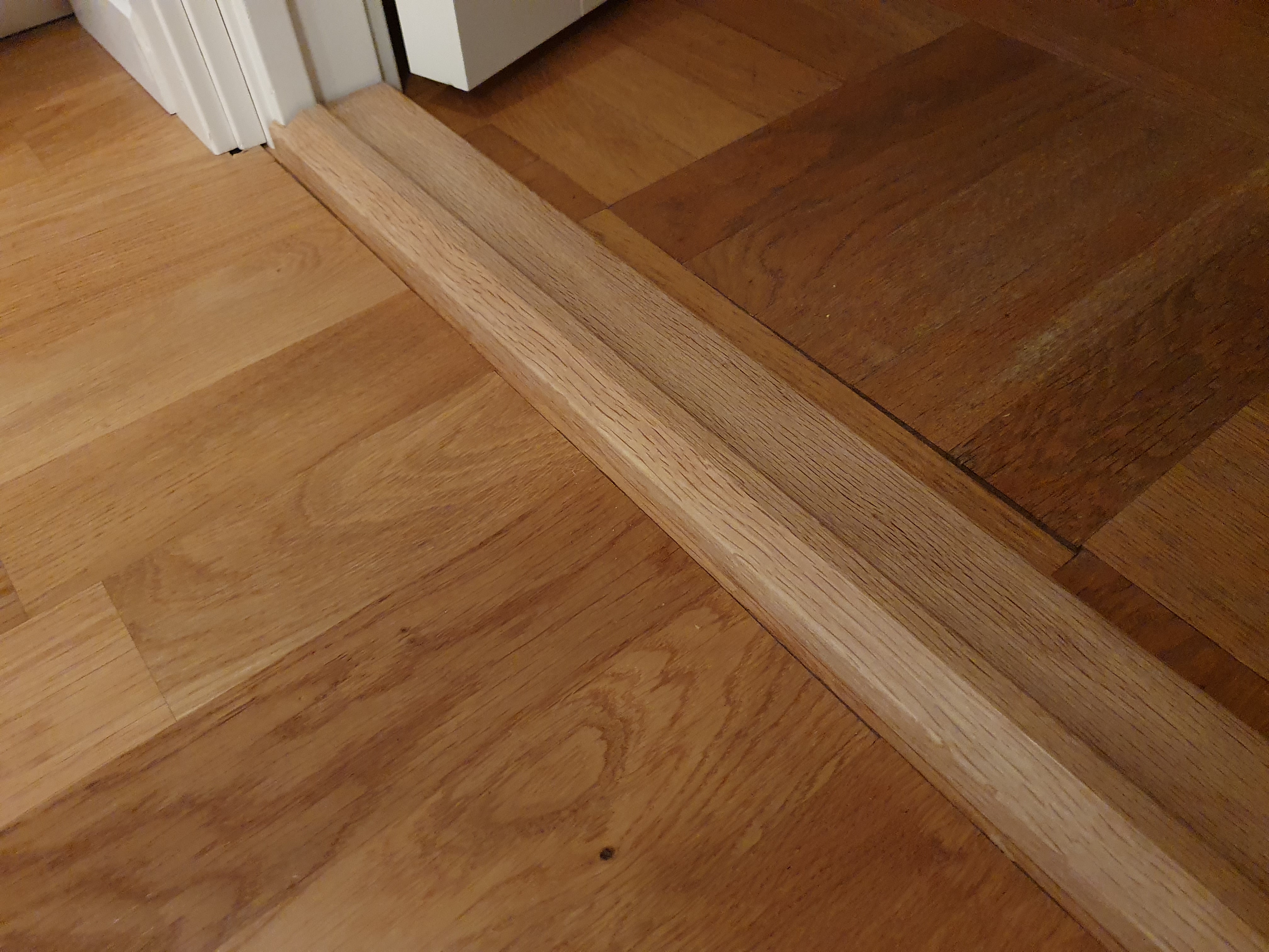

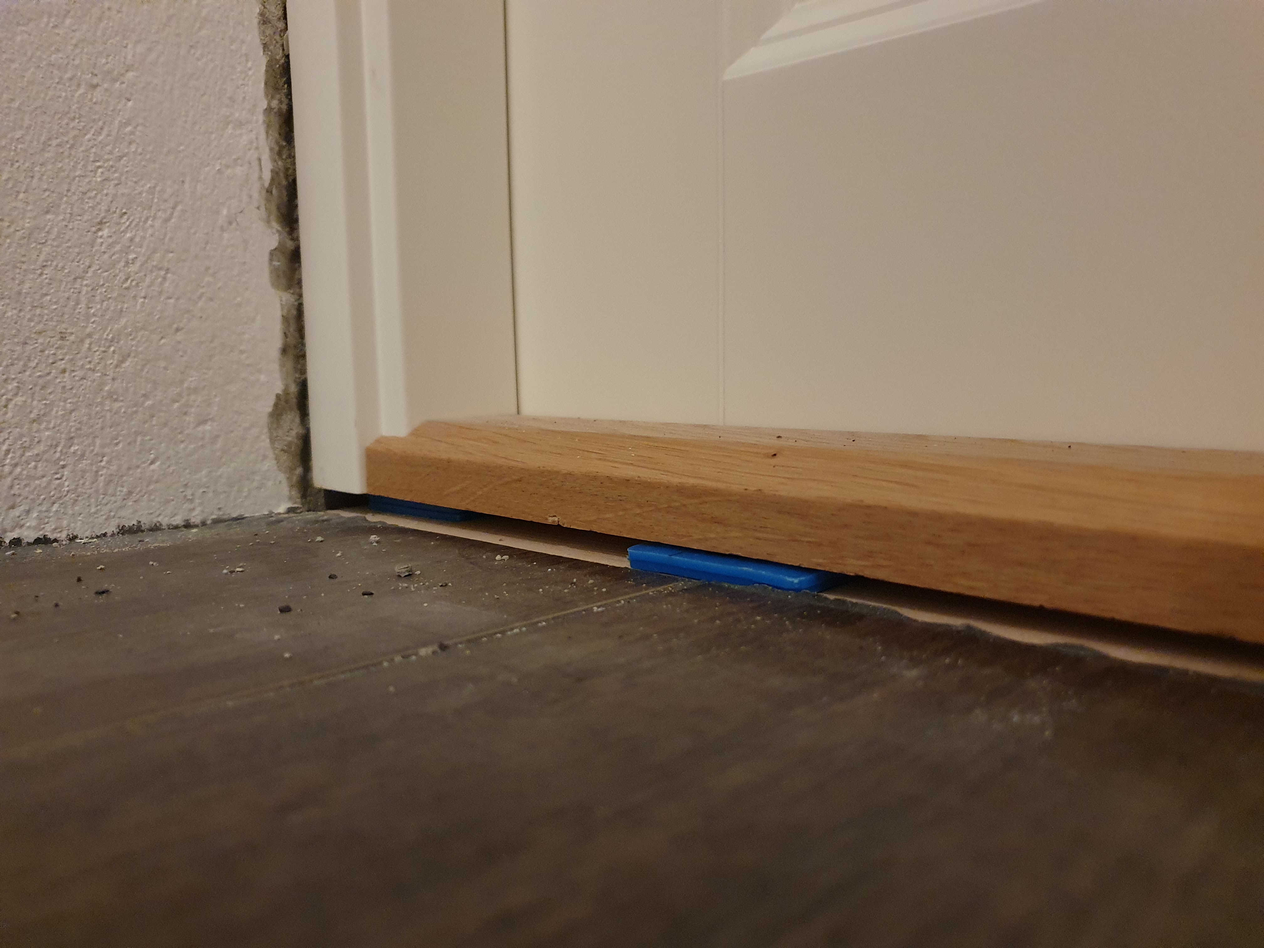

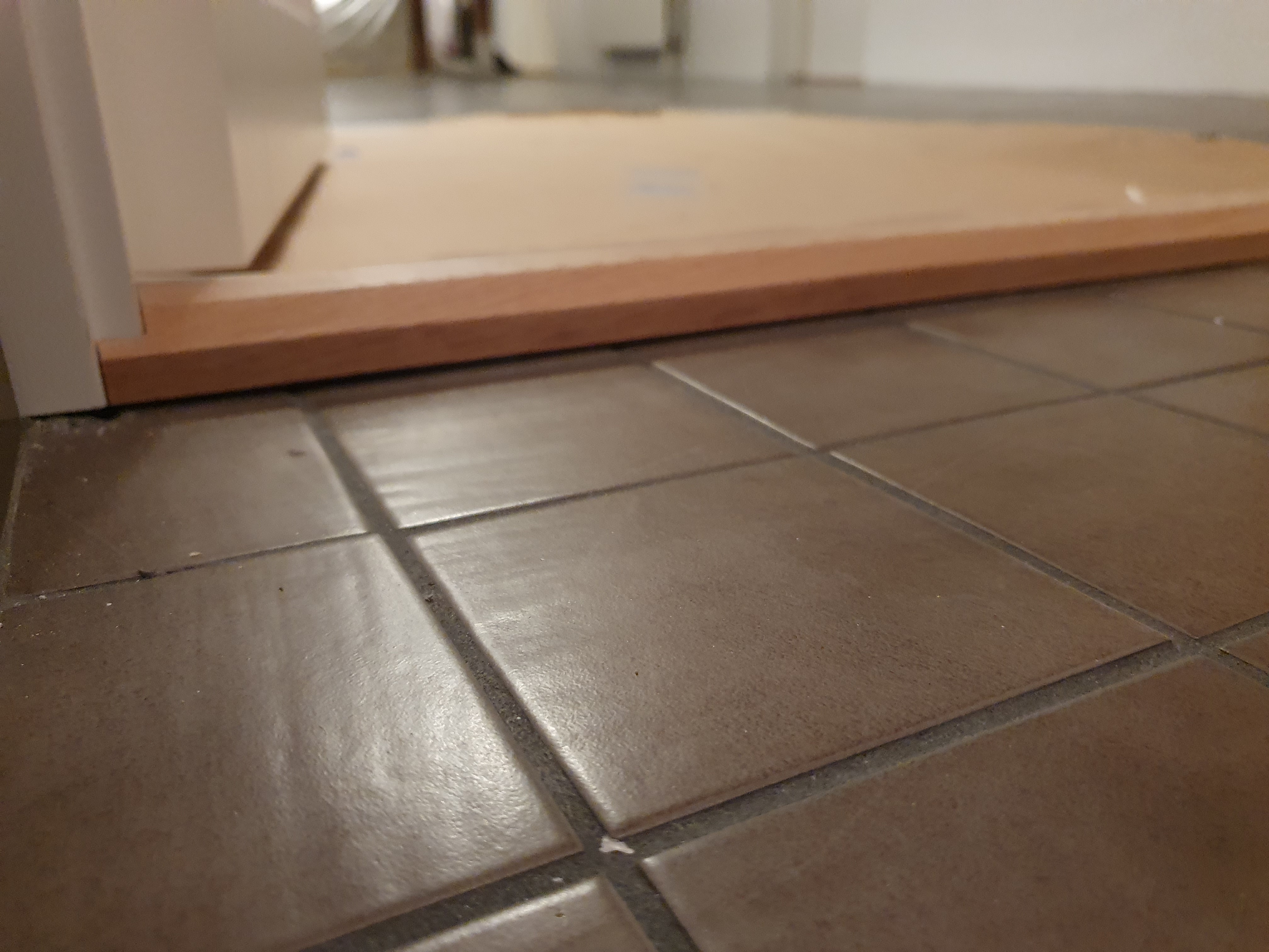

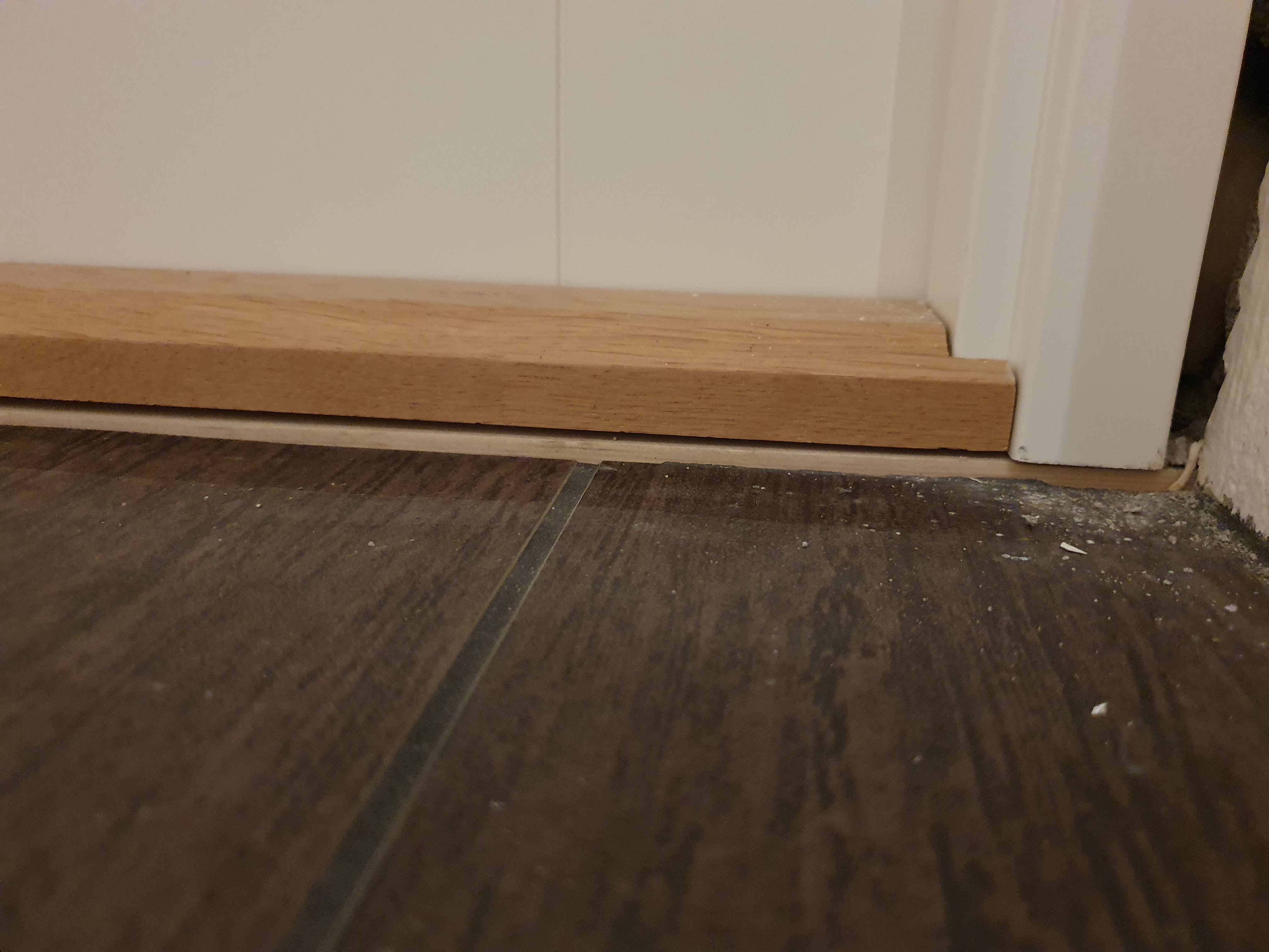

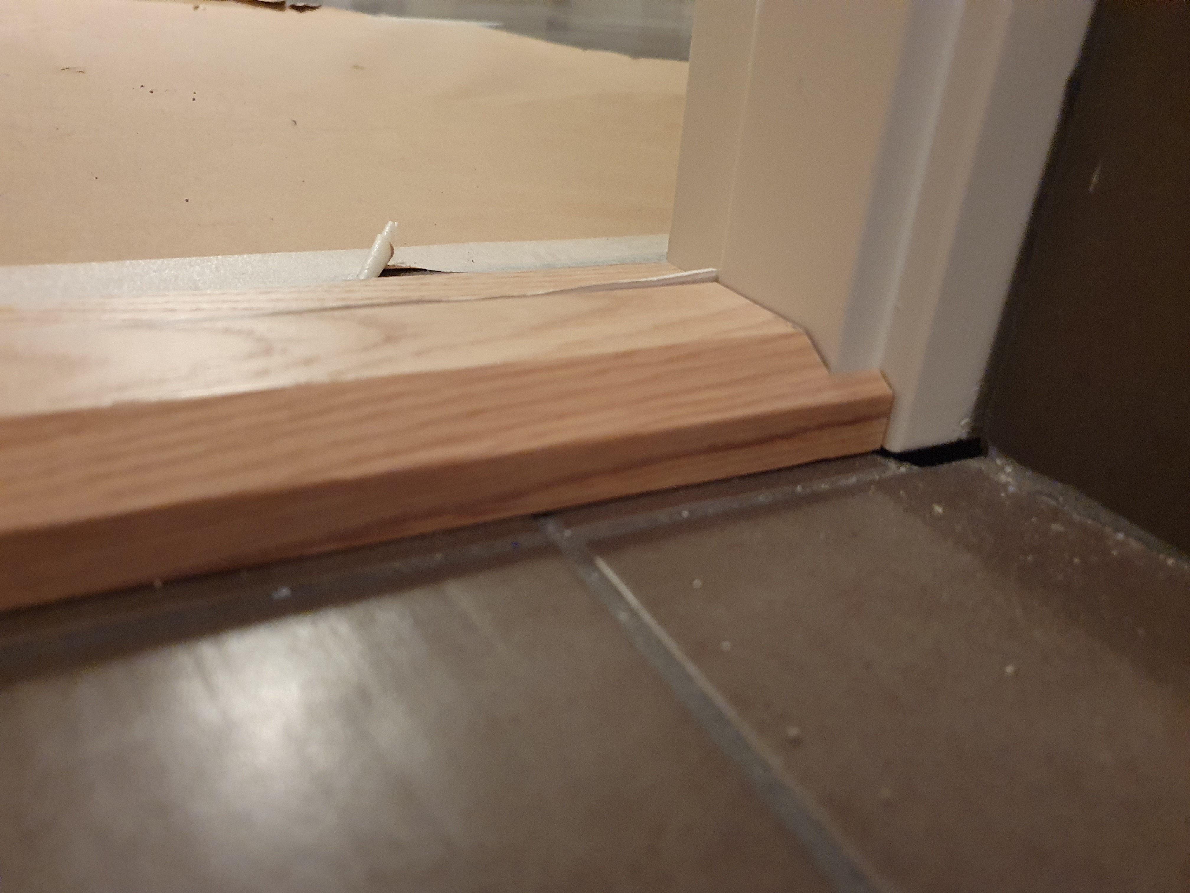

Fall 1 är fel.
Fall 2 är ganska så fel också.
Fall 3 blir ju bra, en silikon i en bra färg på klinker sidan så blir det ju fint.
Fall 4 är ju rätt sätt att göra det på, sen är det mer utförandet det felar på.
I fall fyra hade jag åkt till bygghandeln och köpt en tröskel (eller en planhyvlad ekbit) som är tillräckligt bred, sen sågat den för att fylla ut avståndet ner mot det befintliga golvet.
I fall ett så stämmer det hantverkaren har sagt.
Man vill dela upp golvet mellan de två rummen för att golvet ska kunna expandera, lägger man till exempel ihop all parkett i ett helt hus blir det galet, golvet måste kunna expandera över årstiderna.

1. Om tröskeln ska vila på hälften av rum 1 och hälften av rum 2 golvet, hur hanterar man då skillnader i höjden?
Man "salar" nivåskillnaden dvs fyller ut ojämnheten med en till träbit, helt enkel plocka bort tröskeln och limma på en bit till som är måttanpassad, beror ju helt på hur många mm det handlar om, 2-3mm fogar man ju lätt bort.

Fall 3 är ju bra med en liten silikon under för att fylla glipan.
Fall 4 är ju rätt sätt men utförandet är ju sisådär.
3. Hade ni vidtagit nåon åtfärd på fall 4? Och isåfall vad?
En ekbit, kluven för att matcha konturen av klinkern.
Allt är ju väldigt lätt om man har alla grejer och är lite halvhändig, inte så lätt att klyva en ekbit från 5mm till 25mm utan en skaplig klyvsåg.
