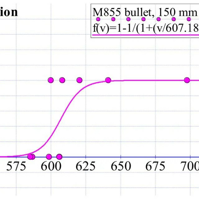

Olen löytänyt v50 juuri näille kahdelle patruunalle, M855A1:llä on v50 noin 600 m/s (vastaan AR500)richardtenggren sanoi:
Edit: mutta AR500 on melko merkityksetön materiaali paitsi sotilaan liivin levyjen mallinnukseen. Betoni, puu ja kipsiseinät sekä heikompi teräs ovat yleisempiä

Ei täysin epäolennainen, se antaa meille hyvän kuvan minimaalista nopeudesta kovien terästen läpäisyyn.richardtenggren sanoi:
En muista mitään dataa, ja se peitettiin raportissani, mutta menettelytapa oli suunnilleen seuraava.
Ammu muutamia standardipatruunoita tunnetulla ruutimäärällä, mittaa nopeus ja tulosten perusteella kasvaa tai vähennä ruudimääriä tulevilla patruunoilla.
Joten jos saat läpäisyn standardipatruunalla, vähennät ruutimäärää, kunnes ei enää ole läpäisyä ja niin edelleen.
Sen jälkeen pitäisi saada kolme kutakin annetussa nopeusvälissä, ja sitten lasketaan näiden keskimääräiseksi nopeudeksi, joka on V50 annettuun kaliiberiin/luotityyppiin ja materiaalin laatuun/paksuuteen.
Joten yritän sanoa, että V50-nopeus voi olla epäolennainen, jos testi tehdään paksummalla/ohuemmalla levyllä. Silloin luotinopeus on korkeampi/matalampi kuin normaalisti.
Testit tehdään eri uhkaluokkien mukaisesti eri standardeilla, lisätietoja on täällä;
[linkki]
Minulla oli data edeltäjästä M855. Uudempi M855A1 on revisio, joka tarjoaa vielä parempia AP-ominaisuuksia.
