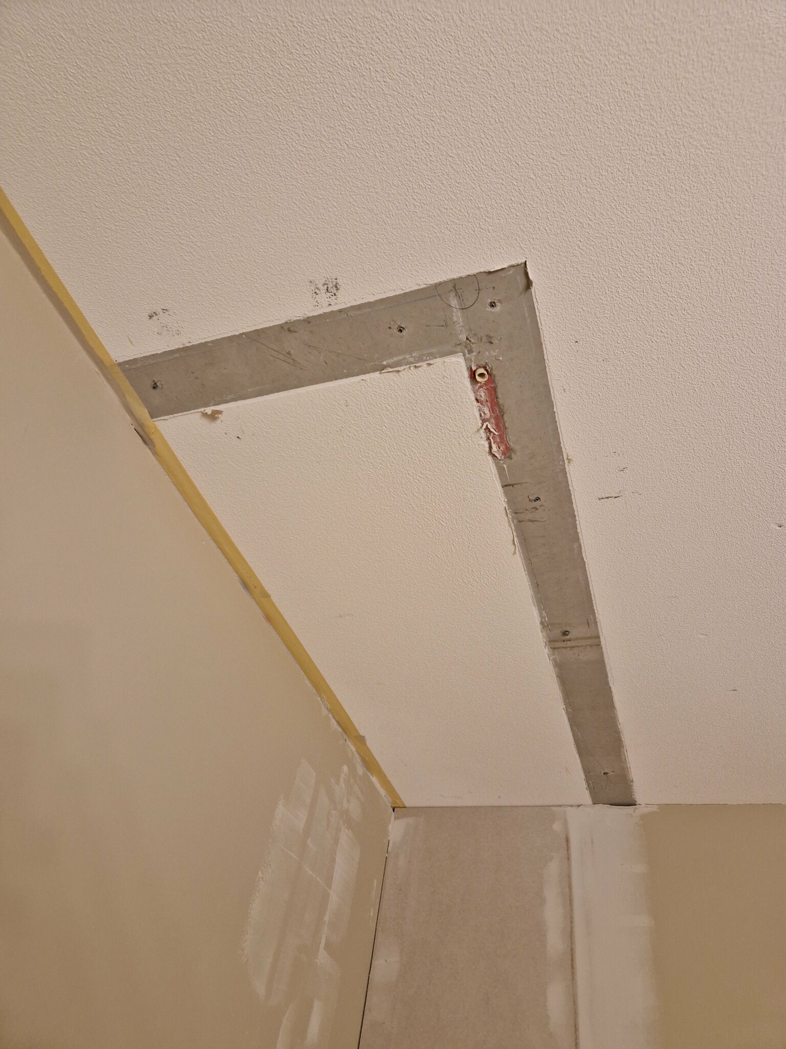

Poistin pienen seinän vuonna 2012 valmistetusta asunnosta tehdäkseeni makuuhuoneesta suuremman. Kattoon jäi tämä jäljelle.
Miten tämä korjataan parhaiten? Onko tehtaassa käytettävä normaali rappauslaasti, jota ruiskutetaan? Täytyykö koko katto tehdä uudelleen, jotta siitä tulisi hyvä?

Ei maalari, mutta tuo näyttäisi voivan levittyä tasoitteella. Kuinka paksu se on? Rakenne voi varmaankin jäljitellä telalla tasoitteeseen. Kannattaa ainakin kokeilla.

Jos jätän leikatut VP-putket, joita mahdollisesti aiotaan käyttää uudelleen, laitan yleensä magneetin putken päähän, niin se on helppo löytää tasoittamisen jälkeen.Totte_S sanoi:

Kiitos! Puhuin maalarikaverin kanssa, joka sanoi melkein täsmälleen samaa kuin sinä.Totte_S sanoi:
En maalaaja, mutta tuo näyttää siltä, että sen voisi ehkä tasoittaa. Kuinka paksu se on? Rakenne saattaisi muistuttaa tasoitteessa olevaa telaa. Kannattaa kokeilla joka tapauksessa.

VP-putki menee kattorasialle 150 cm päähän, mutta fiksu ajatus merkitä se 🙏
