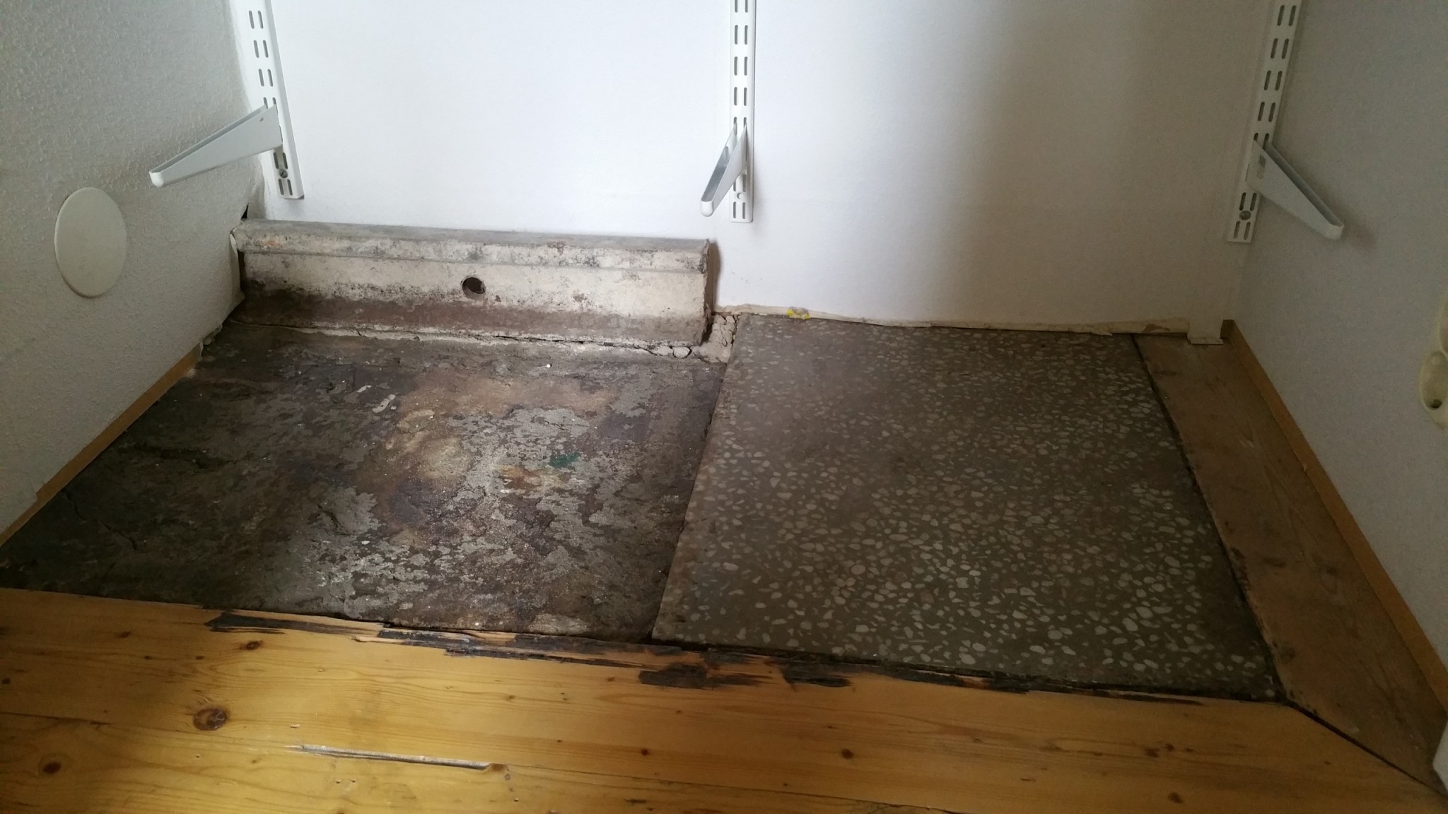

Ajattelin siirtää seinän vanhassa keittiössä. Kuvassa näkyy, että siinä on todennäköisesti aiemmin ollut vanha valurautauuni tai vastaava, ja oletan, että se on osittain levännyt kiskojen päällä.
Jos nyt siirrän seinää 0,5 m kohti kameraa, kiskot päätyvät keskelle huonetta.
Savupiippu sijaitsee jonkin matkaa vasemmassa seinässä. Voiko kiskoilla olla joku muu toiminto, esimerkiksi kannatteleeko se savupiippua ylöspäin jollakin tavalla, vai onko sen leikkaaminen riskitöntä?
Talo on rakennettu vuonna 1912, ehkä joku on törmännyt johonkin vastaavaan.
Vanhan keittiön lattia, jossa näkyy rautakisko ja kulunut lattia. Seinällä valkoiset hyllykannattimet.

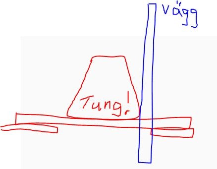

Älä poista mitään tietämättä miltä se näyttää! Pelpetsin ratkaisu voi olla vaarallinen. Se voi näyttää tältä:
Käsin piirretty kuva raskaasta esineestä, joka lepää kahden palkin päällä seinän vieressä. Esine merkitty "Tung!" ja seinä "vägg".

En olisi katkaissut sitä selvittämättä tarkalleen, miksi se on siellä, kukaan ihminen ei kanna raskasta ja kömpelöä kiskopalaa taloon ilman syytä.
HasseTeknik sanoi:
[kuva]
Oikein, ajattelin enemmän, että se oli upotettu täysin savupiippuun ja ulkonee vain pitämään uunin, mutta niin ei välttämättä tarvitse olla. Se näyttää olevan jonkinlaisella betonijalustalla.
