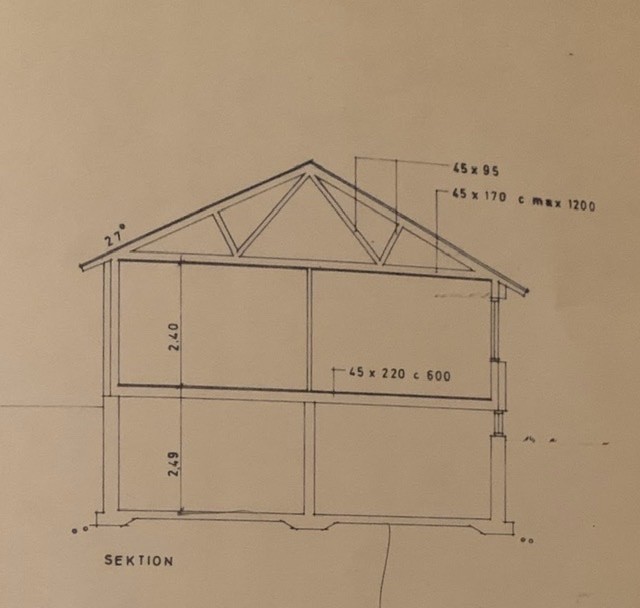

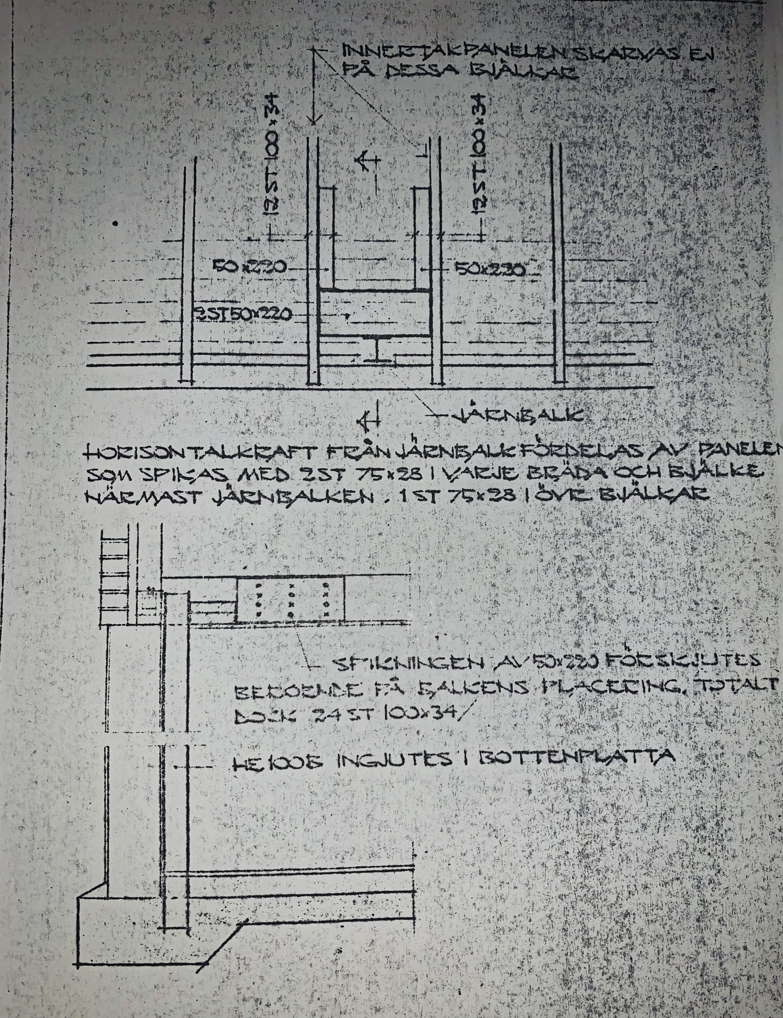

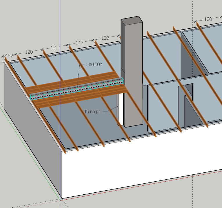

Olen purkamassa väliseinää, joka pitäisi olla kantava, mutta en oikein ymmärrä miten. Teräspalkki on ullakolla kattoparrujen yläpuolella ja toinen pää lepää ulkoseinää vasten. Mutta toinen pää sen sijaan lepää viimeistä kattoparrua vasten muuripiippua kohti, tähän asti hyvä. Katto on muuten kiinnitetty raakapuilla.
Mutta nyt mysteerini. Seinä koostuu kahdesta horjuvasta 45:stä, joissa on raakapuuta molemmin puolin ja joita ei vaikuta kantavan mitään kuormaa.
Viimeinen koolaus ei ole myöskään viimeisen kattoparrun alla, joten se ei vastaanota painetta siltä. Joten voinko purkaa kaiken vai mitä tapahtuu? Onko kyseessä itsekantavat kattotuolit ja jos on, niin miksi palkki?

Vaikuttaako palkki olevan talon rakennusvaiheesta peräisin, vai onko se mahdollisesti lisätty myöhemmin?
Kattotuolit pitäisi olla itsenäisesti kantavia, mutta ne ovat luultavasti ajan myötä laskeutuneet, ja keskimmäisten kattotuolien tukemista varten palkki on ehkä lisätty.
Näin tein nimittäin itse, kun laitoin katon kuntoon, heitin sisään palkin ja vedin ylös pari kattotuolia, joilla oli noin 5 cm roikkuva vatsa 50 vuoden jälkeen.
