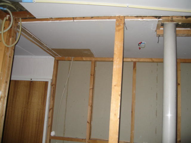

Tässä on kuva. 70*70 sääntö täytyy siirtää juuri oikealle viemäriputken kohdalle.

Minun täytyy keventää kattotuoli? kerrostalon yläkerrassa. Tällä hetkellä kattotuolia tukee pystysuora 70*70 sääntö, joka seisoo oviaukon 45*210 päällä. Minun täytyy siirtää sääntö 5 dm oikealle ja laittaa vaakapalkki, joka keventää kattotuolin. Se jatkuu toiselle puolelle noin 1,2 metriä ja kiinnittyy siellä toiseen tukipalkkiin. Kysymykseni on, kuinka paksu vaakapalkin täytyy olla. Olen ostanut laudan 70*120 ja mietin, riittäisikö ehkä 70*90, koska se vaikuttaa siihen, kuinka paljon minun täytyy laskea kattoa.

Tällaisessa asiassa en haluaisi arvailuja tai päteviä arvauksia. Keskustele asiasta suunnittelijan kanssa, se on minun neuvoni.
Kun itse sorkkii sellaista, mistä ei oikeasti tiedä mitään, on hyvä ylimitoittaa. En uskaltaisi laittaa niin heikkoa palkkia vaakatasoon, kuin mistä puhut. Että 70x70 kantaa kaiken tänään, ei voi verrata, koska puukeppi käsittelee valtavia kuormia pitkittäissuunnassa, mutta ei ole ollenkaan samaa kykyä sivusuunnassa.
Tässä voit nähdä, miten olen tehnyt, tekisin jotain samankaltaista, jos olisin sinun kengissäsi:
http://www.byggahus.se/forum/showthread.php?t=40547
Vaihtoehto, jos haluat välttää näkyvän palkin, on asettaa palkki kattotuolin päälle ja ripustaa se samaan palkkiin.
Mieti myös tarkkaan, miten otat kuorman alas, eli pylväidesi tuet. Todennäköisesti voi kopioida olemassa olevan ratkaisun kahdelle uudelle pylväälle.

En ollut kovin tarkka mittauksissani. Hieman tarkemmat mitat ovat 1 metri kummallakin puolella painopistettä ja 0,5 metriä toisella puolella. Eli yhteensä 1,5 metriä on palkki.
Ajatus, joka tuli mieleeni, oli, että saattaa huomata kuinka suuri paino on kattotuolista, kun asentaa tuet.
