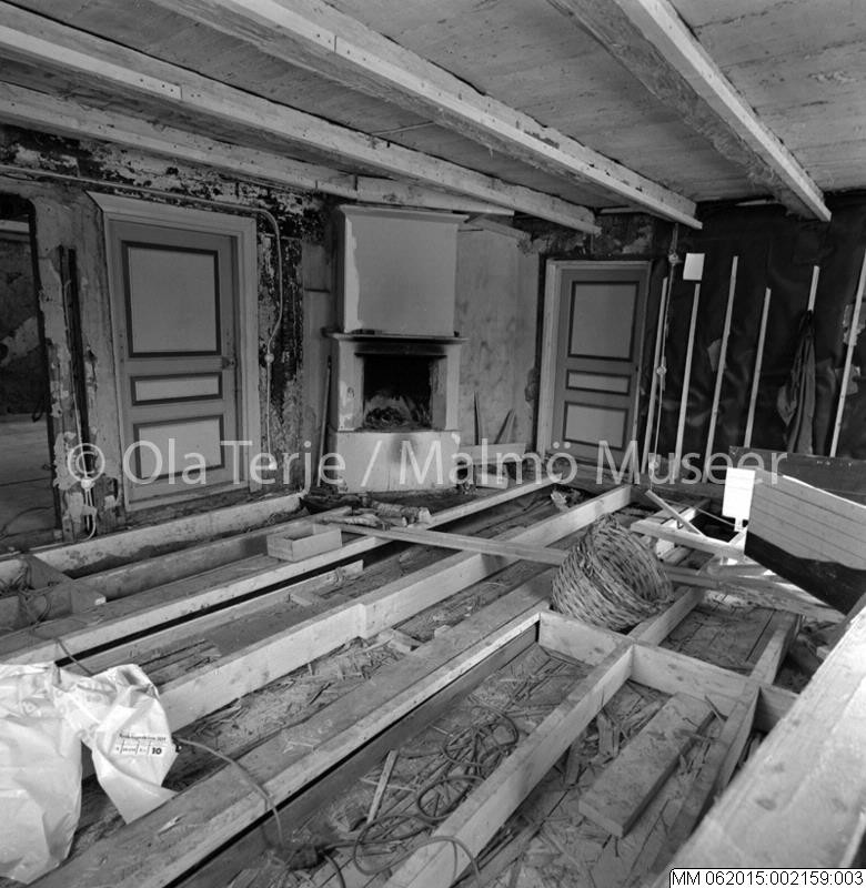

Olen avaamassa tilaa räystääseen kolmasosassa taloa. Nyt on tullut aika tehdä jotakin keinuvalle lattialle. Talo on rakennettu noin 1860, joten silloin ei ollut samanlaisia jousitusvaatimuksia...
Huone on noin 5200x5800mm ja palkit sijaitsevat 5800mm suunnassa. Palkit ovat noin 140x140mm.
Ne sijaitsevat noin cc 900mm.
Tänään niiden päällä on 45mm paksua naputettua lautaa, painavaa kuin mikä!
Kattokorkeus alhaalla on vain 210cm, joten sinne ei voida laittaa tukipalkkia.
Minulla on noin 260mm käytettävissä ylöspäin, ennen kuin saavutetaan oven aukko. Sitten minulla on paljastetut palkit, joissa on nyt 192cm alareunaan yläkerrassa. Jos hyödynnän 260mm täysimääräisesti, niin saan paikoilleen 220x45mm, sitten 22mm ruuviliimattua lastulevylattiaa ja lopuksi 15mm parkettilattiaa.
Kysymykseni on, huomaako tämän toimenpiteen jälkeen eroa?

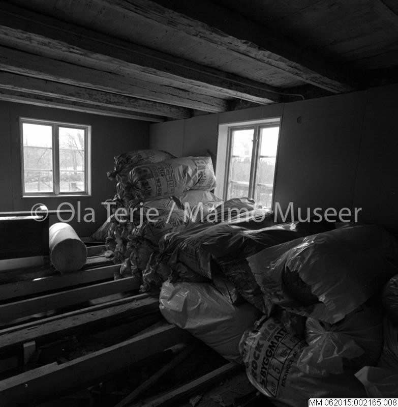

Liitän muutamia kuvia alapuolelta, kuvat otettu 1968, kun talo koki täydellisen remontin.

Ongelmaa ei voi ratkaista ilman liimapuuta. Jänneväli on aivan liian suuri. Jos saat mahtumaan 140x260 mm liimapuuta c/c 600 mm (vaatii halkaisua tai erikoistilausta), se toimii. Samoin jos sijoitat 215x225 mm liimapuuta keskelle nykyisten palkkien väliin (eli c/c 900 mm). Jälkimmäisessä tapauksessa lattiavaneri plus ohut parketti ovat liian joustavat. Paras ratkaisu on joko paksut (n. 30 mm) pontatut lattialaudat tai K-vaneri plus lattialaudat.
Se on vanha talo, joten nykyvaatimusten saavuttaminen joustavuuden suhteen hinnalla millä hyvänsä on minulle vaikea ymmärtää. Vanhoissa taloissa joudutaan usein tekemään kompromisseja. Mutta jos teet niin kuin olet ajatellut, se paranee varmasti. Ehkäpä voisi ristikoolata palkkien välillä, mikä parantaa asiaa luulisin. Luin jostain, että joku "ripusti" lattian palkiston kattotuoleihin vaihtoehtona.

Säilytä URL:er, BB-kod, emotikonit täsmälleen sellaisina kuin ne ovat. Jos ruotsalaisella sanalla ei ole luonnollista tai suoraa käännöstä suomeksi, jätä se ennalleen. Man bör rajoittaa svikten mukavuussyistä, ei viranomaisvaatimusten vuoksi. Jos golvbjälkarna on näkyvä alapuolelta, krysskolvning ei ole hyvä vaihtoehto. Lisäksi ei voida saavuttaa hyväksyttäviä tuloksia yhdistelmällä tavallinen konstruktionsvirke ja krysskolvning, kun spännvidden on niin pitkä kuin 5,8 metriä.

Olen samaa mieltä kanssasi, mutta lattia on pilattu 70-luvun remontissa. Puolet huoneen lattiasta on poistettu ja korvattu modernilla pontatulla puutavaralla. Todennäköisesti tämä lattia oli huonossa kunnossa.
