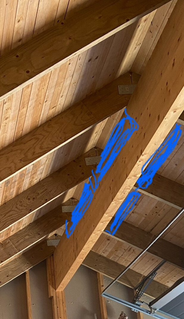

Vielä viimeinen kysymys muovittamisesta.
Jos katsot kuvaani katosta, mietin hieman, kuinka muovittaa liimapuuparrun kattoristikossa.
Mietin, että tekisin muovinauhat, jotka menevät liimapuun yli kattotuolien välissä ja jotka sitten teipataan yhteen katosta tulevan muovin kanssa palkin molemmin puolin.
Mitä mieltä olet?

Yksi vinkki cc-mitalla on myös merkitä ja vetää linjat ENNEN muovia. Silloin viivat ovat siellä missä niiden pitää ja voi vaan jatkaa siitä!

Vielä viimeinen kysymys muovituksesta.
Jos katsot kuvaani katosta, mietin vähän, miten muovitan liimapuupalkin niskassa.
Ajattelin tehdä muovisuikaleita, jotka kulkevat liimapuupalkin yli kattopalkkien välissä ja sitten teipata ne katosta tulevaan muoviin palkin molemmilla puolilla.
Liitän kuvan siitä, miten ajattelin, piirsin kaksi aukkoa, joissa muovi kulkee liimapuupalkin yli ja sitten teipataan kattoon palkin molemmilla puolilla. Onko tämä hyvä menetelmä, jotta saadaan se tiiviiksi katon ja palkin välillä?J jbak sanoi:Sitten ymmärrän. Kiitos 🙏
Mitä mieltä olet?
Mitä mieltä olet @Matti_75 ? 🙂
Kaikki riippuu siitä, miltä haluat sen näyttävän, kun olet valmis.
Pitäisikö liimapuupalkin olla näkyvissä vai peitettynä?
Riippuen siitä, niin on olemassa erilaisia menetelmiä. Jos sen pitäisi olla näkyvissä, niin ehdotuksesi on hyvä. Varmista vain, että teippaat tiiviisti oikealla teipillä tarkoitusta varten, jos se pitäisi peittää, voit sanoa, että ympäröi sen muovilla alaspäin.
