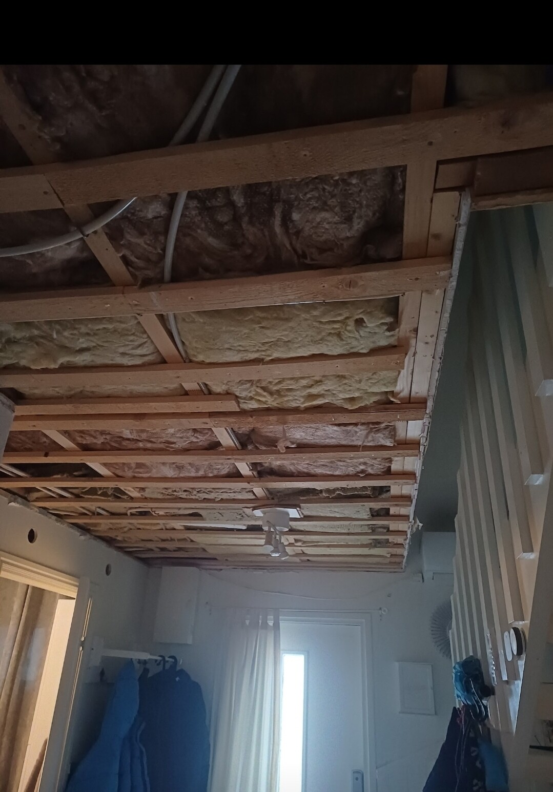

Eikö katossa pitäisi olla höyrysulku?
Yrittäjä on tehnyt näin kattoon. Yläpuolella on kylmä kattoluukku. Eikö höyrynsulun pitäisi olla eristyksen lämpimällä puolella? He vain heittivät Huntonit-levyt sinne.

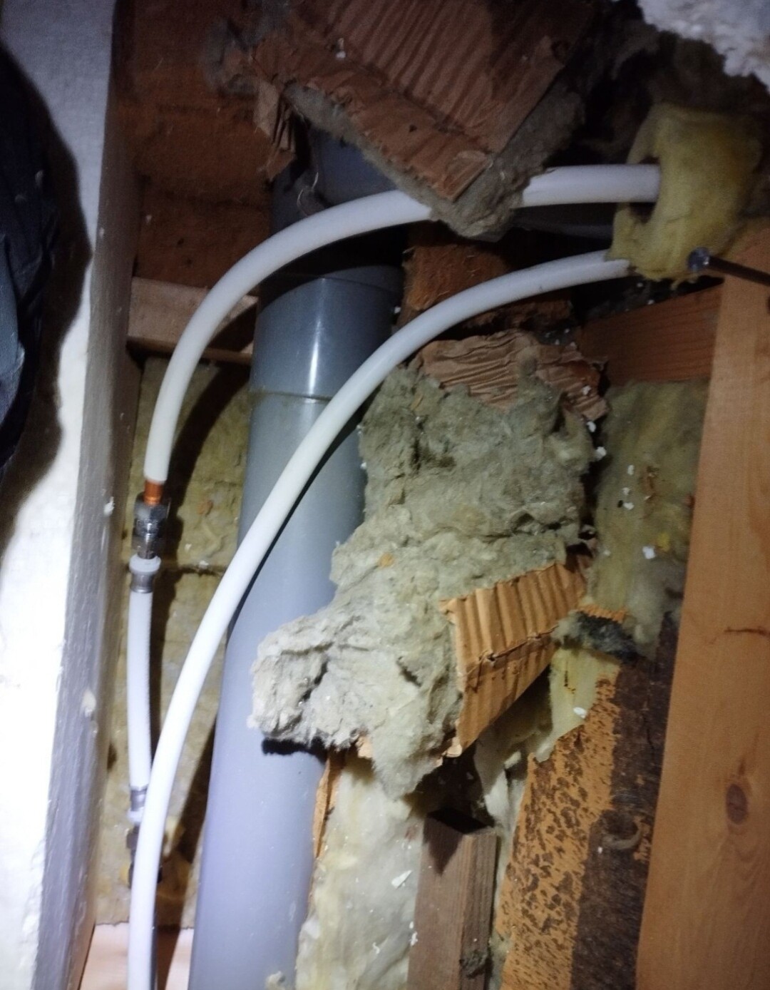

Minun kylmävesiputkeni jäätyivät 2 kertaa joulukuussa, ja kuva kertoo omalla kielellään syyn miksi näin tapahtui. Ei ollut eristystä putkissa, vaan ainoastaan styroksilevy painettuna päälle.

Kuinka vanha talo on?
Näyttää siltä, että siellä saattaisi olla portaikko vieressä ja siinä tapauksessa sisäpuolinen päätyseinä, joka kohtaa kylmän ullakon, onko tämä seinä kunnolla eristetty ja onko siinä höyrysulku?
Onko talon muissa osissa höyrysulku?
