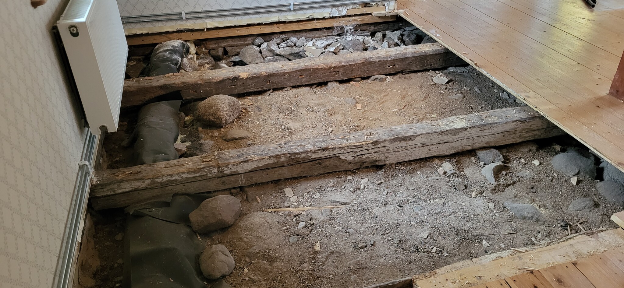

Olemme alkaneet poistaa vanhaa puulattiaa lisäeristystä varten. Mitä löysimme, oli nolla eristystä (epäilimme sitä jo) ja sora- ja kivikerros 20 cm lattian alla. Katso kuva.
Talo on noin 1800-luvun puolivälistä ja lattia, jonka poistamme, on asennettu noin 1990.
Ajatuksena on asentaa uusi puulattia, mutta haluaisimme eristää sen. Miten edetä parhaiten? Onko vesikiertoinen lattialämmitys edes miettimisen arvoinen? Valaa betoni?
Kivet ja sora alla ovat hyvin kuivia ja hienoja... mutta pelkäämme tietysti talon olosuhteiden muuttamista ja kosteuden riskiä lattiassa/muutoksissa.

Olisin varmaan asentanut jonkin tiheän ruostumattoman metalliverkon ensin hiiriä vastaan ja sitten eps-betonia.. Puulattia ei välttämättä kestä kovin hyvin lattialämmitystä.M maobse sanoi:Olemme alkaneet poistaa vanhaa puulattiaa, jotta voisimme jotenkin lisäeristää alapuolelta. Löysimme nolla eristystä (oletimme sen kyllä) ja soran ja kiven peti 20 cm lattian alla. Katso kuva.
Talo on noin 1800-luvun puolivälistä ja lattia, joka poistamme, on asennettu noin 1990.
Ajatuksena on asentaa uusi puulattia, mutta haluaisimme eristää sen. Miten meidän kannattaisi edetä parhaiten? Onko vesikiertoinen lattialämmitys edes mietinnässä? Valetaanko betonilaatta?
Alla oleva kivi ja sora on erittäin kuivaa ja hienoa... mutta pelkäämme tietysti, että muuttamalla talon olosuhteita aiheuttaisimme kosteuden riskiä lattiaan/seinään.
...Mutta se riippuu myös siitä, kuinka paljon kosteutta tulee maasta...
