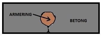

Ymmärsin pjapenin kommentin #66 siten, että "kuvio" syntyy pohjalle (yläpuolelle), kun rauta on asetettu vapaasti ennen, kaadetaan betonia, joka ei sitten täytä hyvin raudoituksen ympärillä - katso piirtämäni kuva. Mutta ehkä viitataan raudoituksen ylä- ja alapuolisten kerrosten saumaan.
Ei, ei - ei niin. Rakennat telineen, johon ripustat koko raudoitusrakenteen esimerkiksi sidontalangalla. Täytä muotin korkeudesta puolet, aseta teline ja täytä lopulla betonilla.A Alko sanoi:

tismalleen, hyvin piirretty!A Alko sanoi:
Mutta jos valaa raudoituksen välillä niin, että betoni täyttää alhaalta (eli saadaan nouseva pinta), eikö tämä sitten näy yläpuolella?
Se vaatii kuitenkin, että raudoitus on melko harva ja betoni juoksevaa...
