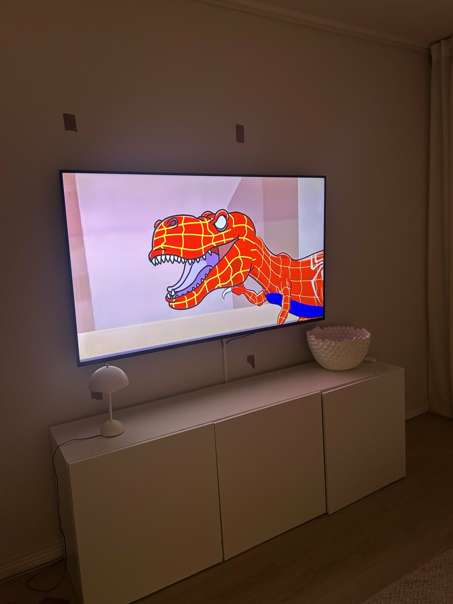

Hei, onko hankalaa avata tätä kohtaa? Uskomme, että tässä on ollut aiemmin avaus, koska siinä on eräänlainen "halkeama" ympäriinsä, oven kokoinen.
Takanamme on keittiö ja pieni eteinen, johon haluamme avata, jotta voimme siirtää ruokapöydän tänne.
Huono kuva, mutta teippi on siinä kohtaa, mistä halkeamat menevät, jotta saadaan arvio.
  • TV-ruutu seinällä, jossa punainen sarjakuvallinen dinosaurus. Alla valkoinen kaappi, jossa pöytävalo ja kulho.
Voi hyvinkin olla, että ovi on ollut, mutta mahdoton sanoa varmasti.
Toisaalta, sillä ei ole suurta merkitystä. Mikä runko on takana? Tavallinen runkorakenne oletamme?
Siinä tapauksessa:
1) Selvitä meneekö seinässä putkia tai sähköasennuksia
2) Etsi kolme runkotolppaa, mihin haluatte aukon ja
3) Iske kiinni porakoneella, sorkkaraudalla ja tiikerisahalla.
Jos teillä on runkotolpat A, B ja C, niin leikkaatte runkotolpan ja vaihdatte sen vaakasuoralla runkotolpalla (D) A:n ja C:n väliin, sitten vielä kaksi uutta runkotolppaa, jotka tukevat D:tä ja muodostavat aukon leveyden.
