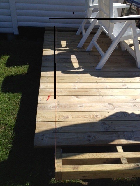

tarkoitatko 4 metriä seinään päin ja 3 metriä ulos kuten kuva näyttää?
ymmärrän silti en oikein kuinka saan sen esiin
  • Ulkorakennuksen terassi, jossa on puiset lattialaudat ja valkoisia tuoleja, kuvan ottanut henkilö keskustelee mittauksista.
Nyt olet lähellä.
Anna etäisyyden ja pisteiden talon seinämillä olla kiinteitä. Säädä sitten kuvaa lähimpänä olevaa pistettä siten, että tulee 5 metriä pisimmälle oikealla talon seinää pitkin olevan pisteen ja kuvan lähimmän pisteen välille. Etäisyyden kuvan lähimmän pisteen ja talon seinämien vasemmanpuoleisimman pisteen välillä on kuitenkin oltava jatkuvasti 4 metriä.
