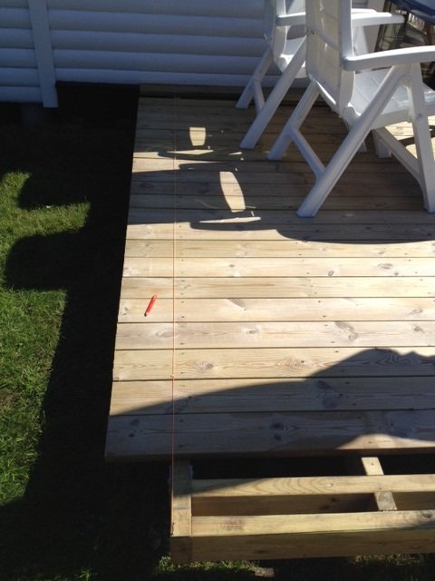

tulla hulluksi kuinka voi tietää narun avulla istuuko se suorassa?
  • Ulkorakenteen puuterassi, jossa lankut kiinnitetty ilman rakoja, ruohikko ympärillä. Keskeneräinen rakennusprojekti auringonpaisteessa.
kuva 2
  • Puinen terassi keskeneräisenä valkoisen talon vieressä, kaksi valkoista muovituolia terassilla, punainen merkintäkynä laudalla.
Kokeile asettaa naru säännön ulkopuolelle. Taittomitan leveys on yleensä hyvä, joten voit kokeilla sen avulla eri paikoissa säännön pituudelta.
Suoraan suhteessa mihin?
Rinnakkain seinän kanssa, 90 astetta toiseen sääntöön nähden, jossa on naru?
en kuitenkaan ymmärrä, jos sääntö on kaareva keskeltä, niin huomaa, jos niiden välissä on enemmän kuin yksi tumstock. tarkoitan suoraa seinästä ulospäin sääntöön. sääntö on aina suora päätyjen kohdalla, kun laitat tomstockin niiden väliin. huomaa, jos se on kaareva keskeltä. haluan suoran linjan seinästä sääntöön. aion asentaa aidan, jotta se ei ole vinossa seinästä. ainoa tapa on laserpassi, eikö niin?
Etsi pytagoraan lause tai mikä se nyt nimeltään on. Sitten voit mitata sen.
Ahaa, sinä tarkoitit kohtisuoraan seinästä ja kohtisuoraan aidasta aitaan...
Yksi sivu 60cm, toinen 80 cm, hypotenuusa eli suorakulmaisen kolmion pitkä sivu on silloin 100cm..
Muuten voit ottaa pidemmät mitat ja laskea. a^2 = b^2 + c^2 tai hypotenuusa = neliöjuuri(b^2 + c^2)
Ok, nyt olen mukana. Pythagoraan lause antaa sinulle suoran kulman. Klassinen mitta on kateetit 3m ja 4m. Silloin hypotenuusa on 5m. 🎓 Toivottavasti terassisi on näillä mitoilla, muuten käytät JOW:n kaavaa 😃
Ups, vähän kirjoitusvirhe minulta :P
Puusepät mittaavat sivut 1,2m ja 1,6m.
Silloin diagonaalin pitäisi olla 2m.
Niin, täytyyhän sitä säätää mittoja sen mukaan, mitä rakentaa :)
En ymmärrä, mikä ongelma halutaan edes ratkaista :)
ylikurssi tämä käsittää rehellisesti sanottuna ei mitään.... että sen pitäisi olla niin vaikeaa, kun kyse on kulmista
eli haluan sen olevan suoraan seinästä ulos sääntöön suoraan ulos, kuten minun pitäisi olla aita.
koska en usko sen olevan suora, kun katsoo merkitsemääni linjaa...
luulen, että lina seinää vasten pitäisi siirtää hieman vasemmalle, jotta se olisi suorassa linjassa.. mutta en ymmärrä miten mittaisin sen.. siis kuvassa 2
Mittaa 3 m narusta ja 4 m seinästä. Säädä narua sivusuunnassa ulommassa päässä, kunnes pisteiden väli on 5 m.
