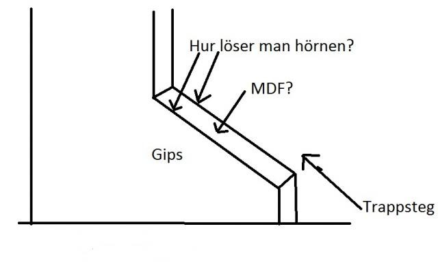

Liitän kuvan, joka ehkä selittää mitä tarkoitan. Kyseessä on portaikko, jonka ajattelin päällystää MDF:llä, portaikon alapuoleinen seinä on kipsiä.
Voiko viistää MDF:n reunat ja laittaa metalliprofiilin ja sitten tasoittaa Plastic paddingilla ehkä?
Vaihtoehto on antaa MDF:n ulottua muutaman millimetrin kipsin yli, mutta haluan mieluummin kulmat, kipsi ei varmaan kestä, kun siihen varmasti osuu portaissa kulkiessa.

Millaisessa tilassa portaat ovat? Millaisen pintakäsittelyn haluat MDF-portaiden askelmiin?
Portaat ovat eteisessä ylös halliin yläkerrassa.
Itse portaat eivät ole MDF:stä (todella vanhat portaat), portaat pitäisi maalata jollakin sopivalla värillä tai vaihtoehtoisesti päällystää jollakin ekomaisella. Kipsi ja MDF pitäisi maalata seinämaalilla, jotta kaikki näyttää yhtenäiseltä.
Mielestäni ehdotuksesi MDF:n viistämisestä ja muovikitin käyttämisestä metallikulmassa kuulostaa hyvältä ratkaisulta. Erityisesti jos aiot sitten päällystää portaat tammella - silloin sinun ei tarvitse olla niin tarkka kittaamisen ja hiomisen kanssa.
