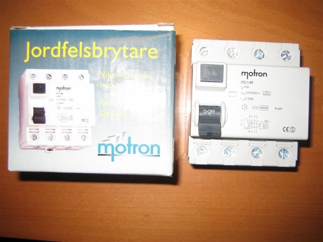

Utdrag ur ett mail som kom till oss i dag:
Vi åkte därefter till Midroc för att testa Malmbergs Jordfelsbrytare Motron som Rolf- Inge signalerade om att den var S- märkt men som visade sig att Semko inte har provat.
Brytaren klarade inte den fullskaliga provet, t3- tiden gick över 300 ms, ska lösa ut vid c:a 30-40 ms. Vi provade med instegningsström 30 mA där den inte löste ut. Vi ökade då till 100 mA, då löste brytaren ut på 40 mA.

E den en sån här ??
Köpte den på "fyndtorget" på Harald Nyborg för 100:- för ett tag sen , tänke ja skulle få elen lite säkrare i min lägenhet ...
Hmm det kanske inte var så bra köp då , suck ;(

Ja, det är den sorten

Oj, det var inte lite taskiga värden de mätt upp!
Attitudeswe
Oj. Jag har denna JFB i drift fortfarande. Försökte googla om det var en typ AC eller en typ A, men med denna info kanske den bara åker ut oavsett...
A
Tycker du ska byta ut den mot en modern och ny. Det är ju ett relativt enkelt och snabbt jobb.
Den där verkar inte vara att lita på oavsett.

Beställde en schneider A9Z21463 för 328kr inkl frakt. Blir bra :)
