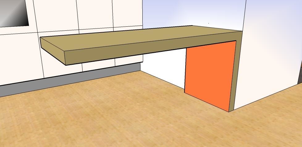

Kan man bygge en "svævende" køkkenø, der kun har støtte i den ene ende (se billedet)? Tanken er, at den skal kunne holde til både at stå og sidde på af sikkerhedsmæssige årsager, så det bør være en robust konstruktion. Tænkte mål er 200 x 80 cm.
Hvordan bygger man sådan en? Pladsstøbt armeret beton eller hvad? :)
  • En tegning af en "svævende" køkkenø, der stikker ud fra en væg med støtte i den ene ende, med mål på 200 x 80 cm.
Skal I hoppe trampolin ned i gryderne?... Det kræver nok en del styrke af væggen, den er fastgjort i, men alt kan sikkert løses, hvis man bare vil og har lidt stålsøjler til overs i garagen... Min første reaktion var dog børnesikkerhedsmæssig. Både risikoen for nedstyrtning og det skarpe hjørne i øjenhøjde...
Armeret beton, 6 tommer tyk, lyder som en god idé :-)
Sammenlimet træreglar 90x90 kan også fungere. Alt handler jo om, hvad du har at fastgøre konstruktionen i.
Ville det være så slemt med en lille stolpe, der holder bænken oppe?

Ah, så man ville sandsynligvis have brug for at forstærke væggen på en eller anden måde, typisk bygge en ramme af stålbjælker, som man kan "bolte fast" konstruktionen i?

Ah, så man skulle formentlig have brug for at forstærke væggen på en eller anden måde, typ bygge en ramme af stålbjælker ind, som man kan "bolte fast" konstruktionen i?
Noget i den retning, ja. Det er jo ikke bare en plade, der skal sidde der; den skal desuden kunne tåle et par hundrede kilo længst ude for at være på den sikre side. Og det er ikke noget for normale indervægge at kunne holde til.

Hvis du laver en stålkonstruktion, bør den vel holde?
En stålplade, der skrues fast i væggen (bør nok være lige så høj som væggen), eller vægskinnerne (hvis det er en gipsvæg), og derefter en bjælkestruktur, som man beklæder med træ eller noget andet plademateriale.
Det andet kritiske punkt bliver jo indfæstningen bjælker/vægbeslag - og det er det, som sandsynligvis bestemmer, hvor tyk "pladen" bliver.
Det bedste er nok at lade nogen beregne det - men det burde fungere med f.eks. en 50 mm tyk konstruktion, der er svejset på en 5-10 mm stålplade, som fastgøres til væggen.

At få selve pladen til at holde er jo intet problem, snarere fastgørelsen/modvægten. En gaffel har jo en hel truck som modvægt....

Jo men om man har en hel stålskive eller i hvert fald to stykker "stålreglar" som man kan fæstne med et antal bolte i bagvedliggende træregel så burde det jo holde.
Momentarmen på bordet bliver sig 2 m, og skal holde til 200 kg - det giver ca 200*10*2 = 4000 nm
Hvis man fæstner bordet i fire punkter (man bør jo have flere), to oppe to nede på maksafstand henholdsvis i midten så vil disse belastes med henholdsvis:
4000 nm/2x2 punkter. Sig at afstandene på disse punkter er symmetriske (hvilket de ikke kommer blive i realiteten, da bordet sandsynligvis ligger ca 80-90 cm over gulvet):
Punkter på 1m, 50 cm, -50 cm, -1m
Dette burde indebære ca dobbelt belastning på de indre elementer (skønsmæssigt): ca 1300 + 700 nm oppe henholdsvis nede.
Dette bliver da ca 130 kg + 70 kg
Med andre ord kan man have brug for flere fastgørelsespunkter - men en solid bolt gennem en 95x45 regel burde vel klare det?
Så kommer kraften nedad - men det er nok det lette i sammenhængen :)
/K
PS. med forbehold for fejltænkning og fejlberegninger selvfølgelig, dette blev bare en "hofteregning" :)
