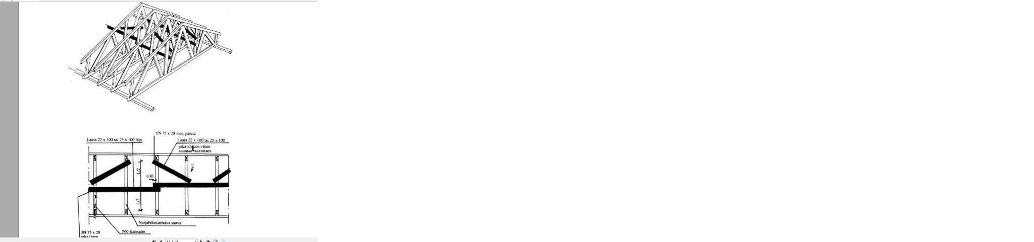

-Skråstivere på væggene, især bagvæggen
-Skråstivere i mellemtaget
-Stivere som forhindrer spær fra at vælte.

Hvad menes der med skråstænger i mellemtaget?
Stivere på spærene har jeg faktisk overvejet. Kan man bare sætte nogle regler mellem dem så langt op, som man tør klatre?

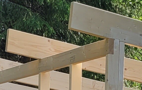

Så længe du ikke har beklædt væggene eller sat skråstivere bliver garagen vaklende, det nemmeste er blot at tage nogle planker og sætte dem i 45 grader udenpå de lodrette vægregler indtil videre, disse fjerner du så, når du beklæder væggene. Skal du beklæde med panel udvendigt, bør du anvende brede plader indvendigt for at bevare stabiliteten i garagen.A abiz sagde:Hej, jeg er i gang med at bygge en dobbeltgarage, da jeg skulle op og lægge råspont opdagede jeg, at hele konstruktionen vaklede. Er dette normalt?
Selv nu når al råspont er på, vakler det en del, vil dette ordne sig med facaden eller når der kommer lidt mere vægt på grund af tagsten?
Jeg bliver lidt bekymret for, at jeg har glemt noget som jeg burde have sat på haha, jeg vedlægger nogle billeder så I kan se, hvordan konstruktionen er opbygget.
Desuden tænker jeg, at råsponten ikke nødvendigvis behøver at gå hele vejen op til kippen, den lille sprække på ca. 5-7 cm som jeg har nu, kan man vel dække over med pap, så sætter jeg jo kipbrætholdere, kipbræt og kipisolering derover, så det føles unødvendigt at bruge tid på at perfektionere det der, hvad tror I?
Edit: antager at syldisoleringen som er ca. 1 cm skumgummi kan gøre det hele lidt vaklende?
Skråstivere skal sættes permanent på alle vægge. Facaden bidrager marginelt til stabiliteten, og det er ikke facadeens opgave at holde bygningen oprejst.A abiz sagde:
Det er bestemt ikke nødvendigt, hvis man har skiver på væggen. Ofte sættes skråstivere midlertidigt under byggeriet.
