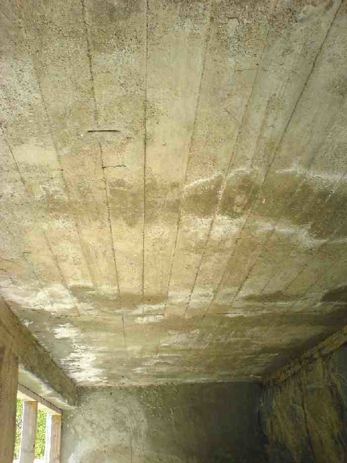

Forsøger at redde en gammel betonveranda, som blev støbt i 30'erne. Betonverandaen står på 3 støbte søjler i ca. 1:50m højde i skrånende terræn, så det er muligt at komme til verandaen nedefra. Ovenpå er der rigeligt med revner og på undersiden er der skallet en del af, så man kan se direkte ind til de rustne armeringsjern. Der er 2 versioner af, hvad der er den bedste foranstaltning for denne operation.
1: Male oversiden med maling, der forsegler betonen, som Drylok, så betonen ikke kan "ånde" opad, men kun nedad.
2: Male med 2-komponent maling, der er vandafvisende og som lader betonen "ånde" også opad. I dette tilfælde kan man også forbehandle betonen ved at påføre en silan-baseret tætning, inden man maler, som "vandtglas".
Er der nogen her, som har renoveret eller har tips til dette, vedhæfter links til 3 forskellige produkter i dette emne.

  • Gammel betonveranda set nedefra med synlige skader og afskalninger. Revner og rustne bærejern er synlige gennem betonen.
Vi har en entrétrappe i beton med viktualiekælder under. Den har en del fugtskader. Vores besigtigelsesmand sagde alle fugtskader kom oppefra. Det har løbet ned i hullerne hvor trappens rækværk sidder fast blandt andet. Han sagde også at det ikke er nogen fare med den, hvis vi tætnede oversiden af trappen ordentligt. Så hans anbefaling virkede at være at tætte oversiden og kun lade den ånde nedad. (Vi har ikke gjort noget ved den endnu.)
