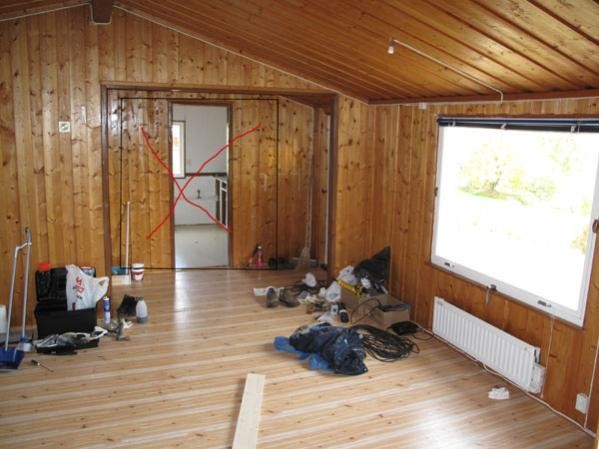

Vi vil gerne få hytten til at føles lidt mere "luftig" og overvejer at tage et lille stykke ned på en af midtervæggene, som I kan se, er den nærmeste allerede åbnet.
Eftersom det fungerer, burde der jo ikke være nogen problemer med at åbne den anden også?
Men man kan jo tage fejl, så meninger/råd ville være fantastiske!
Tak på forhånd!

Som man ser på billedet burde det være ok, bærende vægge går normalt på tværs mod tagstolen hvilket ikke den aktuelle væg gør ud fra hvordan taget hælder.
Men eftersom nogen har ladet den væg blive, når den nærmeste blev taget op, ville jeg nok ikke åbne den uden at få en snedker til at sige på stedet, at det er ok.
Der findes ingen spær, hvad jeg kan se.
At der er en større åbning i væggen ved siden af betyder intet. Væggene behøver ikke være identiske i konstruktion eller funktion, bare fordi de udvendigt ser ens ud.
Væggene kan bære tagbjælken. Dette sker dog sandsynligvis med en søjle direkte under denne, hvorfor det ikke udgør noget problem at åbne op. De kan dog også være stabiliserende i sideretningen. I så fald er det ikke lige så oplagt, at man kan lave en større åbning.
Det er ikke muligt at afgøre, hvilken funktion væggene har med kun det billede.
