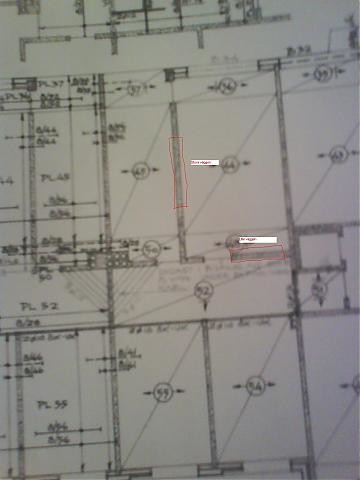

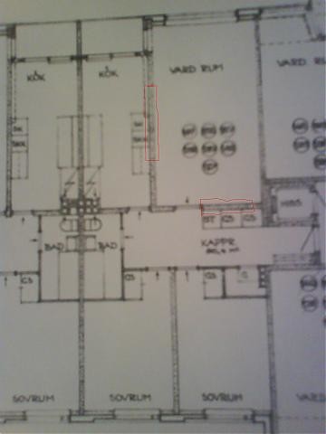

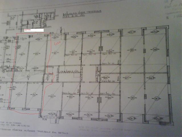

Hejsa. Skriver lidt angående et lille projekt, jeg gerne ville udføre. Jeg har en lejlighed, som jeg har ønsket at åbne op lidt. Jeg har markeret lidt på tegningerne om, hvad jeg HÅBEDE kunne lade sig gøre. Mens jeg venter på svar om, hvad der praktisk ville være muligt.
Jeg har i løbet af dagen hentet tegninger og talt med en bygningskonstruktør og bygningsingeniør. Og de skal tage fat på det hele og se på det i begyndelsen af næste uge om, hvad der er muligt eller ej.
Men jeg er jo så utrolig nysgerrig, så jeg vil gerne høre lidt her fra jer kyndige, som måske kan give mig et svar, så jeg ved, hvad der venter mig
Den større væg, der er markeret, er ca. 6 m. Jeg havde drømt om at åbne op med en slags afstivning på ca. 2,5-3 m. Hvilket byggefirmaet sikkert får info om fra bygningskonstruktøren om, hvad der kræves, og om det er muligt. Den mindre væg, der er markeret, ville jeg gerne have fjernet så meget som muligt af.
Jeg beder allerede på forhånd om undskyldning for Sony Ericssons w880, da det er den, som har taget billederne af tegningerne.
Håber nogen har nogle idéer og spekulationer om, det er muligt med tanke på tegningerne.
Væggene er af beton. Og den lille er ret grove stykker sten, hvis det påvirker noget. Begge vægge er 150 mm tykke. Det er så kedeligt som 6 etager ovenover.
Forstår, at det nok ser dystert ud for mig. Men vafan alt burde vel kunne ordnes.
