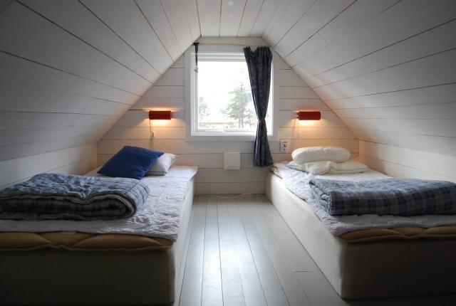

Vi laver en tilbygning, en glasveranda, som panel vil jeg simpelthen bruge almindelige brædder, kan give et rustikt indtryk eller hvordan jeg skal udtrykke mig, groft simpelthen. Men jeg ved ikke, om jeg har set det andre steder.
Kan det blive godt? Findes der noget bedre alternativ?

Konen og jeg fandt en råspontpanel i bedre kvalitet og bredere bredder, da vi fixede sommerstedet på Gotland. Vi blandede tre forskellige bredder for at få mere "liv" i væggen (ingen rotter altså
), hvilket blev kanon.
Fandt denne på et bræddelager i Visby!!!

Du skriver "planglathøvlet" som er meget glat og fint og samtidig nævner du "groft". Hvordan skal du have det?
Glatskot er ellers glat og planglathøvlet, som giver et rustikt indtryk.

Råspont, lidt tvivlsom til det, troede det var dårligere træ til det, men Egon har jo fundet godt så det måske er et alternativ alligevel.
En snedker jeg talte med i eftermiddag sagde, at jeg kan tage planhøvlet og fræse kanterne, så de kan skubbes ind i hinanden.

Det bliver at fremstille spontet og så er det nemmere at købe råspont som har 2 forskellige sider, den ene høvlet og den anden savet.

rigtig iagttagelse Gunverth, jeg mente råplan, undskyld, min fejl. Men det bliver måske for råt med den rå side? Glatspont er måske et godt alternativ.
ellers kan jeg låne en fræser på et snedkeri, de siger det tager en halv time at fræse cirka. Det er mange vinduer, så det bliver ikke vanvittigt meget panel. Fordelen sammenlignet med råspont er bedre træ, og man kan have varierede bredder som Egon64, har du billeder?
